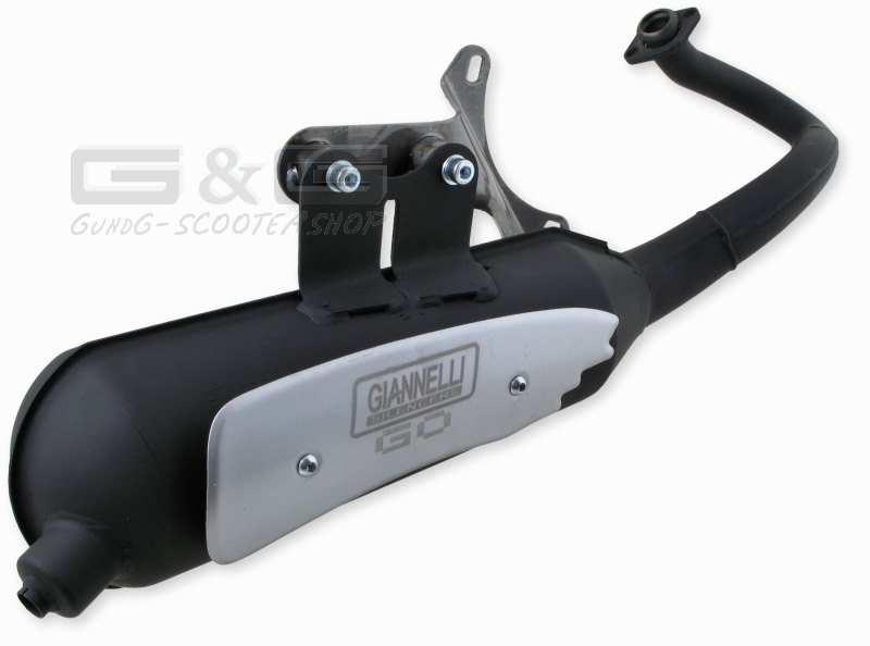

Pozdrav
Iman Gilera Stalkera na kojemu mi se je lani začepija katalizator, meštar koji mi je otvara auspuh je izvadija katalizator a i pregrade pa naravno sada skuter slabije ide.
Sada bih taj auspuh prominija, pa me zanoma dali staviti standardni auspuh ili nešto bilje?
gleda sam giannelli go pa šta mislite o tome?
Dali  sa takvim auspuhom raste potrošnja goriva i ruši li se motor?

gianneli go je zamjenski spuh bez katalizatora kao i npr leovince touring. Potrošnja ti bude ista a možda dobiješ malo i na performansama.

Skinija sam stari auspuh i stavija novi Ginnelli Go.
Skuter mirnije radi i tisi je, ali start je slabiji a i konacna brzina je manja.
Dali treba nasto jos nastimat ili je u auspuhu problem???

Daj reci kakv imaš setup,znači variomat koji s kojom gramažom,centralni
dal je šta mijenjano u prijenosu.
Možda mu samo trebaju malo lakši valjčići. :dontknow:

koje rolice i federe kvačila imaš? Sa spuhom si sigurno dobio neke.

Sve je na njemu jos seriski od proizvodaca tako i neznam sta je na njemu sto se tice, valjaka, federa, itd!
A sa auspuhom nisam dovija nikakve valjke ni federe!

treba vjerojatno tvrđe federe.
Treba lakše role stavit i malo tvrđe federe za ubrzanje, ali čudno za maksimalnu da je manja. Da ne bude u njemu neki tuljak kad ga kupiš, jer nemoguće da je krajnja manja u odnosu na serijski sa katom.
Kolko je slabiji u usporedbi sa rezonantnim base auspuhom...
Ne znam za Go ali jedina mana 08-ice je šta mu fali baš tih 500-1000 đira (time i veće krajnje), kao što kaže ivanm...
Kakvi tuljak? Na šta misliš???

Suženje na početku grane u obliku tuljka,mada sumnjam da bi na njemu bilo ali pogledaj.
a jeli taj tuljak  začepi auspuh ili ima suženu rupu?
jer iz auspuha izlazi dim.
Naravno da ima rupu on samo sužava promjer na početku grane.
Inače se nalazi na rezonantnim(jačim) auspusima kao blokada da može
bit homologiran za cestovnu upotrebu.

Jeli to metalni komad?
kako se to skine?
Mislin jeli to zavareno ili samo stavljeno?
kako se to skine?
Metalni pa neće bit u grani valjda plastični.
Zavareno je vjerojatno na par mjesta,nekim šrafcigerom to iščupaš van.
Al daj prvo skini taj auspuh i pogledaj dal ima šta da ne lupetamo tu bez veze.
Već vidim da nema ništa. ::)
