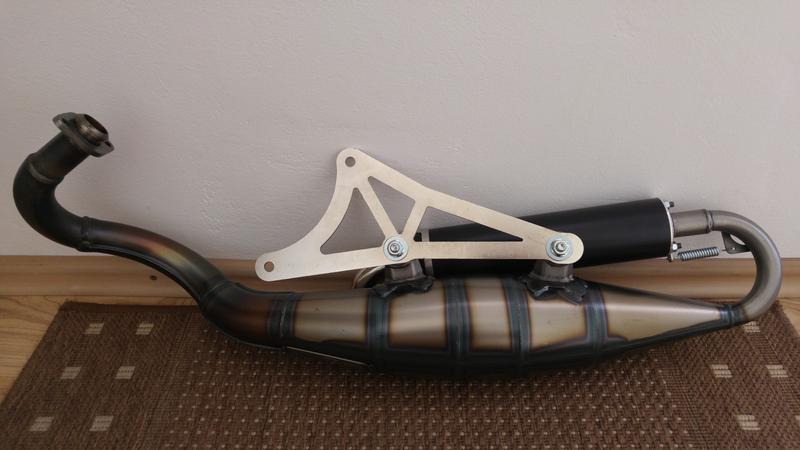

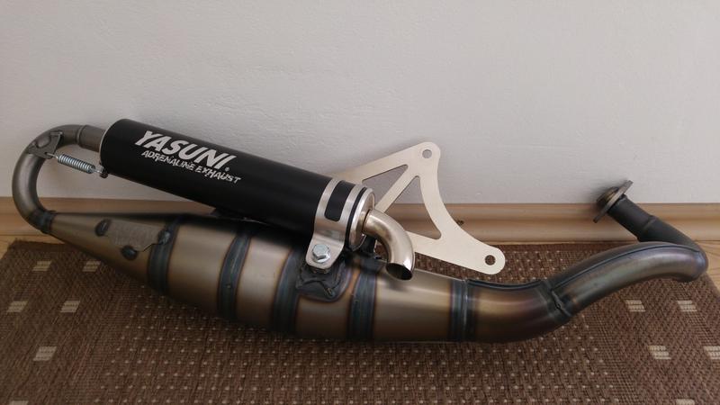

Da se javim nakon vise od 7g  :drunken_smilie:, posto sam otvorio ovu temu, YasuniR je i dalje na skutu, radi i dalje kao svicarski sat, vunu sa samo jednom promijenio, hrde nikakve osim malo nesto na pocetku same grane sto je nemoguce izbjeci, ali to se ovako i onako ne vidi, jednom mjesecno sam ga premazao wd-om i to je to....
Znaci za sve koji ga nemaju ili za sve koji kalkuliraju ili za sve pametne koji govore nista posebno ili za one jos pametnije da ne valja....Yasuni R je VRH :frajer:

Isto se mogu pohvalit sa ovim auspuhom imam ga na skuter samo sam obojao ga sa termo crnim sprejom nigdje da se hrđa pokazala za razliku od drugih auspuha koji su dobili isti tretman brzo se zahrđali o snazi auspuha stavrno nepotrebno kazat osim da poletiš
Odg: Yasuni R... koliko je stvarno dobar!?
« Odgovori #78 : 30 Rujna, 2018, 10:00:53 »
Kaj se tiče hrđe,morate shvatit da svaka reza hrđa kad joj izgori tvornički prozirni lak(a izgori kad tad) ak se ne maže uljem ili čime već mažete,yasuni tu nije nikaj posebno pa mi nije jasno to naglašavanje "nehrđanja" jer je napravljen od najobičnijeg pleha ko i npr. socijalni TT,tu je jedina iznimka LV70 koji je cijeli napravljen od nehrđajućeg čelika i on stvarno ne hrđa,GP isto samo on ima granu od pleha pa i ona hrđa
Mada je odličan spuh al općenito R po meni ne vrijedi te novce ak ćemo gledat punu cijenu od cca1700kn koliko košta novi kod nas,po mnogima taj sveti yasuni toliko štedi na materijalu da ga više ni ne lakiraju prozirnim lakom,a prije jesu,tak da bu sad pogotovo hrđao,a nema više ni onu "vječnu" vunu,tak barem Zvonkec tvrdi kad mi je skidao blokadu iz topa
Al da je lep ko slika bome je  ;D
