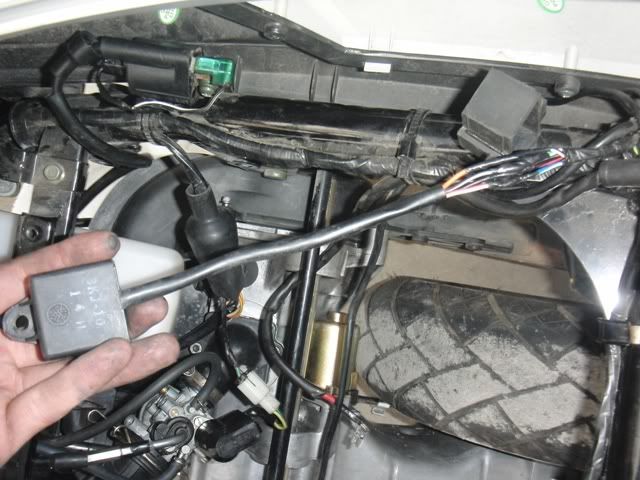

Nakon sto sam stavio minarelli masinu na svog Benellia (chinarelli masina prije), morao sam struju rijesiti.

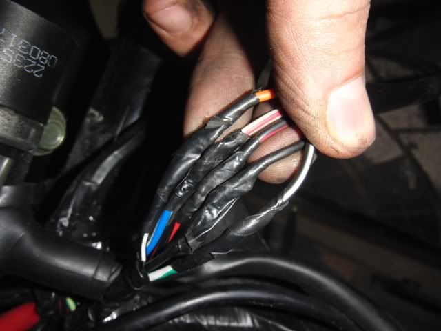

CDI sam spojio kako mi je Slow rekao:
Yamaha cdi:         Benelli struja:
crno-crveno           crno-crveno
bijelo-crveno          plavo-bijelo
crno-bijela             bijelo-zelena
narandzast            crno-bijela
crna                     crna
Slike:

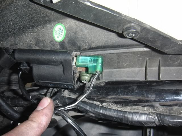

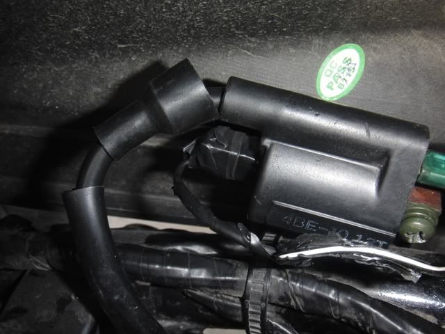

Kasnije sam bobinu spojio, isto po uputama Slowa, crno-bijelu zicu prikljuciti na bobinu, crnu zicu na masu:
Danas sam sve stavio na mjesto, spojio akumulator, dao kontakt i kada sam htio da probam rade li mi zmigavci odjednom se culo neko pucketanje i zasmrdilo je.....
Dok sam ja podigao sic, dima je nestalo, al je jos pomalo smrdilo.
Kasnije sam opet sve spojio, zmigavci rade, sirena radi, svjetla ne rade (stop svjetlo odpojeno, moguce da je zato).
Al kada sam probao upaliti, nema sanse. Na anlaser kada palim cujemo samo neko pucketanje:
Kad probam kurblati, kurbla propadne nece da se vrati nazad.
Molim vas neka mi neko pomogne sta je u pitanju i kako cu dalje
