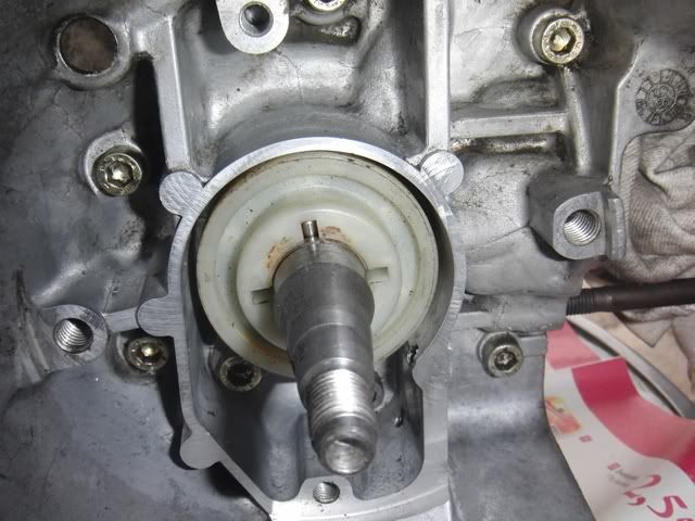

Danas kada sam sastavljao masinu na red je dosla uljna pumpa i sve oko nje. Prvo sam stavio poklopac semeringa, osigurac, pin, onu nazubljenu plastiku i opet osigurac. Pin i plastiku sam valjda dobro stavio:

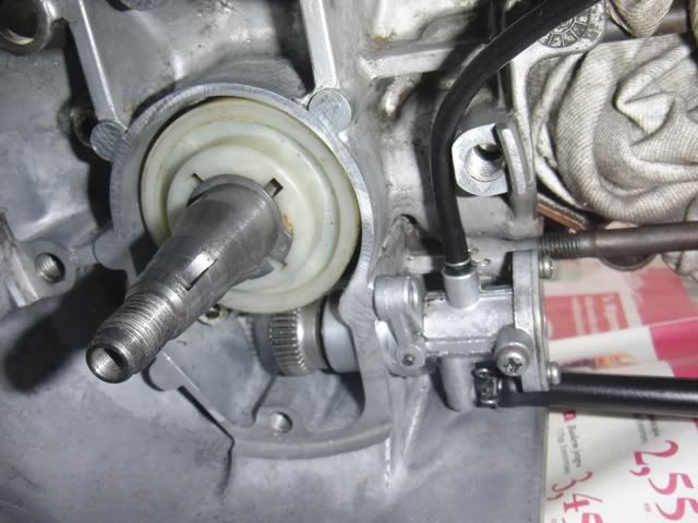

Nakon toga sam samo onako stavio uljnu, nisam je zavrnuo:
Nakon toga sam par puta okrenuo osovinu radilice i primijetio da se zupcanik uljne pumpe jako malo okrece. Jel to normalno  :help:?
Pri jednom cijelom okretu osovine radilice, zupcanik se max pomakne oko 1 mm  :icon_scratch:

Pa kaj misliš kolko bi ti ulja trošil motor da se za jedan okret radilice isto tak i pumpa ulja okrene.....

Naravno da je to normalno, pa to se zove prijenosni omjer...pogledaj koliko zubi ima taj plastični zupčanik ,a koliko ovaj na uljnoj pumpi i sve će ti biti jasno.
Nisam prije bio u kontaktu sa minarelli uljnom, sve pia ili chinarelli, pa samo pitam da li je uredu, da li mozda treba da se manje ili vise okrece  :dontknow:. Znaci sve je uredu mogu dalje za poslom  :icon_biggrin:
Hvala fatal1ty  :icon_thumright:
