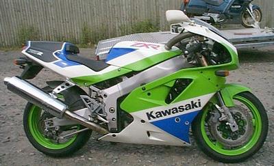

Na ovom modelu kawasakija na rezervoaru gde pise zxr
http://www.motorbikespecs.net/images/Kawasaki/ZXR_750_K1_K2_91-92/ZXR_750_K1_K2_91-92_2.jpg
Zna li neko cemu sluzi to crevo (ima ga i sa druge strane motora), znaci cemu sluze ta creva  :)
Kod suzukija uljare (gsxr 750/1100) ta creva idu od prednje maske (dve rupe kod/pored oba fara) direktno u ram, sa leve i desne strane.
Interesantno je da kod kawasakija idu u rezervoar, a kod suzukija u ram. Zna li neko zasto je tako i cemu sluze ta creva?

Dofurava zrak u airbox kako bi se izvukla veca snaga mashine. To je preteca ram aira kod kawasakija
Kroz rezervorar su isla da se nebi morala radit deblja (i teza) rama ako je u njoj rupa. Ram air je ipak donio deblju i zbog toga tezu ramu

Ja sam imao suzukija uljaru `90 i kod njega su te cevi isle direktno u ram(jedna cev sa desne i jedna sa leve strane). i noviji modeli istog suzukija su imali isti princip, ali zanimljivo je da kod starijih modela kawasakija (do devedeset i neke) bilo da su creva isla direkt u rezervoar a kod novijih u ram.
Točan odgovor
