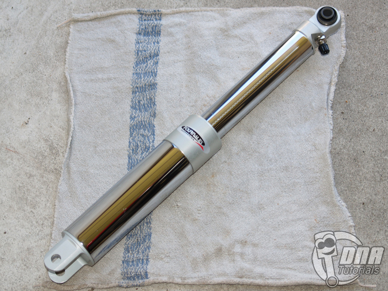

daj ajde ako ima netko neka mi stavi sliku distancera na aeroxu ja bi to sam probao iskemijati nekako nema veze dali je skuplje sam raditi ja vise volim sam napraviti pa moze koja slika !!thx  :help:

Nemoj stavljat distancer ja sam prodao par komada i svi koji su ga stavili pukao im je amortizer na pola moja preporuka duži amortizer :icon_scratch:

ak se vozis kak treba nece puknut nis...bokte normalno da pukne ak iams 100 kila i vozis jeos jednog od tolko...jebate pa to je aluminij, kaj si mislio...

Dečko kojem sam prodao ima oko 70-80kg i ne vozi nikoga i nije pukao distancer nego amortizer na pola,a ovom drugom ista stvar samo šta je njemu se dva puta dogodilo da mu je pukao amortizer. :icon_scratch:

znam ja, propo mu je pri brzini od nekih 60-65, niz jednu nizbrdicu, od stage 6 je distancer, sta ne, i prop cijeli amortizer i sj#bo si onaj undertail, dobro da se nije razbio ko debi, pa je stavio drugi, i opet puko, dok sad nije kupio duzi

znaci nije bas sigurno stavljati distancer amortizera nego duzi amortizer?black-rox!sta je sa auspuhom??

koliko dođe taj duzi amortizer i dali ga ima u hr za kupiti i di??moze koja slika??

1500kn u hrvatskoj nema za kupit ali mogu ti ga ja nabavit :icon_thumright:

pa to je zato jer imate distancere di ti moras jedan kraj amortizera zavrnit za 90 stupnjeva, a tu amortizer nema svoj "prirodni hod" nego ga lomi, jer amortizer se krece naprijed nazad, kako se uvija.
znaci ako vec pravis distancer onda amortizer mora bit u poziciji ovakvoj, tu nema sanse da se slomi jer se on krece normalno!!!

evo moj  :icon_thumright:
