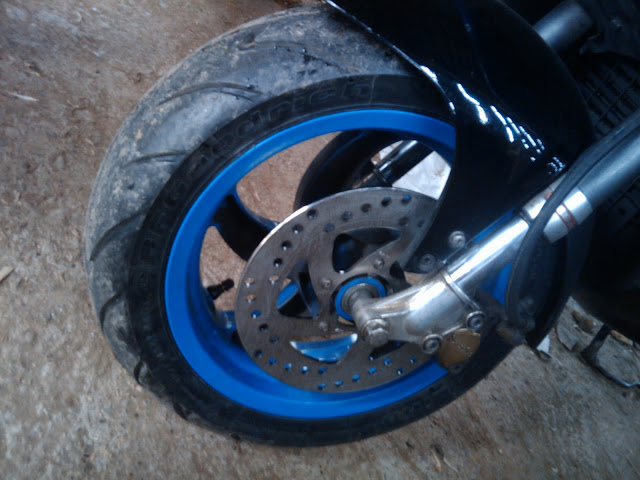

pakne i plocice nisu ista stvar.... pakne idu u bubnjeve a plocice u kociona kljesta!
ja sam za runnera platio plocice 65kn i mogu sa dva prsta zablokirat prednji kotac nakon ukopavanja u asfalt.. jedino mi disk nije orginal nego isto sto sam naso najjeftinije moguce.. 320kn, ovako izgleda
