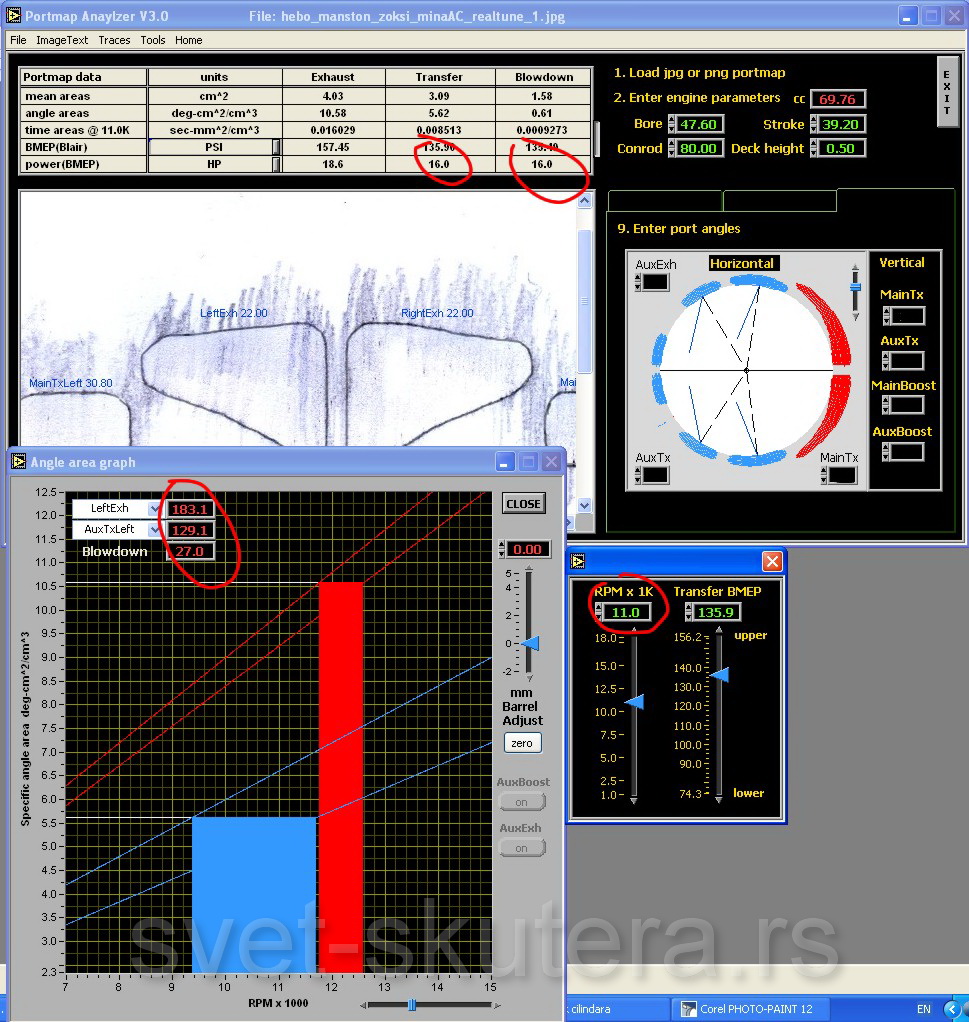

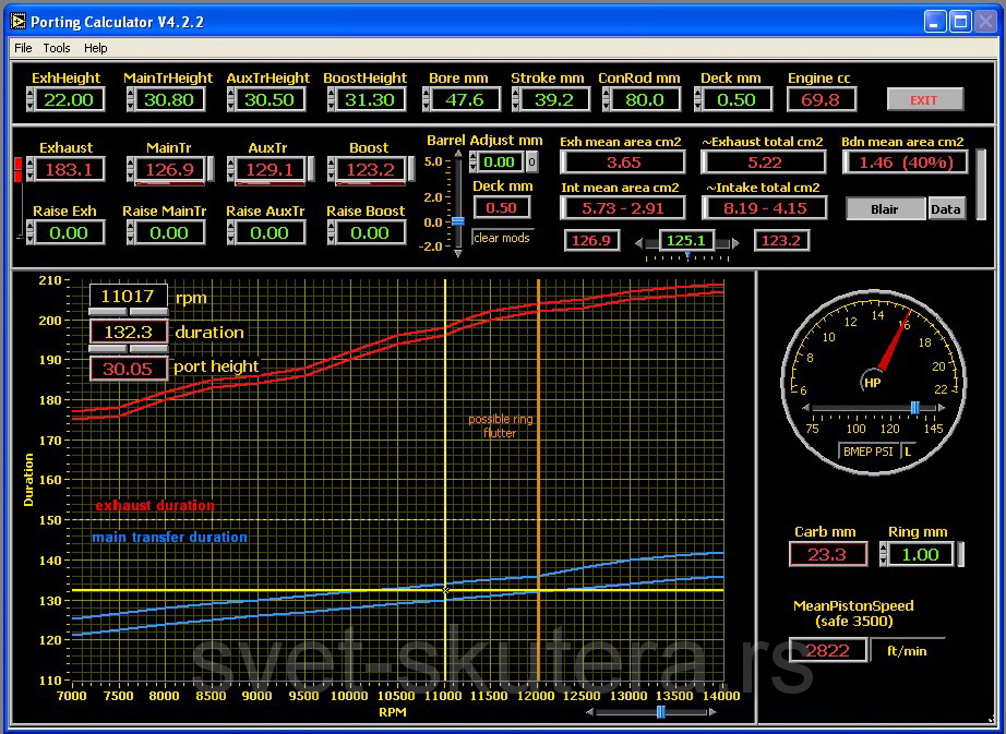

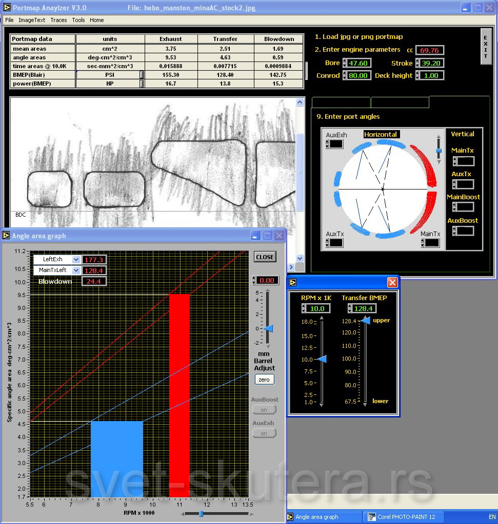

Nije mi se svidelo to sto je S6 Strretrace lc jaci od Heba ac nikako,ipak je Hebo prva ljubav,pa sam po tom pitanju morao nesto preduzeti.
Hebo je poslat kod Marija na turpijanje.
Evo slike stock situacije http://www.pyrotherm-sr.co.rs/tuned/zoksi/zoksi_hebo_MR_stock.jpg
Posle obrade to izgleda ovako http://www.pyrotherm-sr.co.rs/tuned/zoksi/hebo_MR_zoksi_analiza_rt1.jpg
A evo i kalkulacije http://www.pyrotherm-sr.co.rs/tuned/zoksi/hebo_MR_zoksi_kalkulacija_rt1.jpg
Usput me je Mario obavestio i da je zazor na kariki 0,45-50 i da bi bilo pozeljno zameniti je,receno ucinjeno.
Spuh RS je skracen za 1,8-2,0cm,cime je pomerena rezonanca spuha na gore.
Sada sledi razrada i stelovanje,evo i slike spuha.
