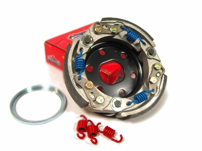

pozz evo zanima me dali pase rms racing kvacilo sa peugeota na minarelli masinu,znam da pase na piaggio ali za minarelli nisam siguran...hvala

Ne pase  :nono:  :icon_thumright:

Ako ti išta znači, na sip-u kažu da je isti piagio i minareli...
http://www.sip-scootershop.com/EN/Products/R25943/Clutch+RMS+Racing+Pro.aspx

promjer kvačila je isti ali ne paše dosjed centralnog federa
barem je tako na serijskim i malossi kvačilima, iako sumnjam da je rms napravio nešto drugčije

kvacilo ti pase na minarellija, samo ti treba onaj metalni prsten za centralni feder.... jer svako kvacilo 107mm pase gdje ide 107mm, samo je pitanje tog dosjeda za centralni feder... ako zeli sstviti minarelli kvacilo na piaggio/peugeot, samo se stavljaju centralni federi od minarellija.

pase,kvacila su univerzalna
ja sam vozio na minarelliju kvaclo sa pezoa i obrnuto i radi sve normalno
barem sam ih se ja namijenjao :toothy12: :toothy12: :toothy12:
imam vam ja taj fixer za centralni

znaci mogu staviti kvacilo samo stavim centralni od minarellia i to je to???

Da, pase kvacilo!
Ja procitao zvono zato sam rekao da ne pase. Moja greska  :icon_thumright:
