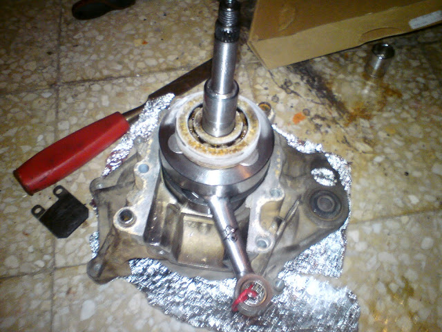

Evo danas smo cjeli dan radili od 10 ujutro sve do sada.
Napravili smo dosta posla s obzirom da smo .... tezi fuseri..
Uglavnom slike su tu i mozete vidjet sve sto je napravljeno.
http://picasaweb.google.com/dolores.biber/ZDTEAM#5389078267967403634
No evo jedan kratki opis dana.
Ujutro smo mjenjali elektricne instalacije, i tu je bilo nekih komplikacija zbog razlike u instalacijama, pa je trebalo rezati zice i spajati ih. To smo uspjesno napravili, prvo je zasvjetlio kontakt, pa je zapuckao relay paljenja koji ne valja no to je dokaz da valja paljenje, zatim truba i na kraju svjetlo.
Onda sam otiso kod tokara po kajlu paljenja, i blokove , a stigli su u meduvremenu namotaji od nonamera koji savrseno pasu na novu struju, trebali smo samo zalemiti pickup za namotaje.
Tada sam za vrijeme pauze ocistio svu masnocu s kostura, ocistio amortizer sto sam bolje mogao i cjeli rezervar ocistio od masnoce. Odlucili smo skinuti skroz rezervar ulja s motora jer nam nece trebati.
I onda smo sad navecer krenuli montirati klip i cilindar. Zbog jedne kobne pogreske se skoro desila katastrofa, frednu je osigurac od klipa upao u blokove, pola sata smo to vadili pincetom i magnetima, hvala bogu da smo uopce uspjeli izvaditi.
Lijepo smo to nauljili prsten, klip i cilindar, sve to namjestili i sve je sjelo na svoje mjesto, no ostala nam je jedna brtva viska koja stvarno stvarno nema gdje ici sve smo gledali moguce opcije i ta crvena nema nigdje ici i montirali smo bez nje.
Sutra imamo jos puno posla, ujutro moram semering manji nabavit, joj zajebavaju me u pezoa vec tjedan dana stalno govore da ce im stici a nikako da stigne. Za podmazivanje klipa smo koristili motul ulje crveno pakiranje u pezoa kupljeno ali je polu sintetika no ja smatram da je dovoljno ko se dobro naulji i za mjesavinu od 3 posto sto cu u pocetku radilti, jer ce razrada biti lagano i bit ce dobra mjesavina od 3 posto.
Od svog posla nam je jos samo ostalo sljedece:
1. nabaviti i montirati manji semering radilice
2. nadoliti 1.2dl gearbox ulja
3. promjeniti kvacilo kod nekog tko ima alat potreban
4. nabaviti centralnu oprugu tvrdu
5. nabaviti nove rolice
6. promjeniti zadnje kocione plocice
7. promjeniti disk
8. montirati mašinu natrag na kostur
9. nekako iako neznam kako promjeniti kabel svjecice, pls help kako se to mjenja!
9. popuniti rupu od uljne pumpe kod tokara ili samo montirati mehanicku uljnu pumpu
10. paliti i razraditi te montirati plastike  ;D
Struju je trebalo rezati i spajati zice posebno.
Nonamerovi namotaji stigli danas
Uspjesno spojene zice struje
Ociscen rezervar goriva i amortizer
Uspješno montirat stage6 silincar na mašinu
Testiranje struje
Kajla paljenja
Brtve viška osim ove metalne, sta s njima????
Klip
Cilindar
Jako vidljive razlike u blokovima
Cilindar
MUST SE PHOTO!  :toothy9:
OSTATAK NOVIH SLIKA OVDJE: http://picasaweb.google.hr/dolores.biber/ZDTEAM#5389254914238256898

Cek kako su ti ostale ove brtve? To su brtve glave! Nije valjda da si montirao bez njih?
A ova metalna je za auspuh...
Offline Drnda

mozda dobije 2 seta brtvi.. jesi imao vise za pod glavu brtvi...? jer sa jacim kitevima dobijes obicno 3 sa razlicitim debljinama,imam mislim 5.4 i 5.6 gr role kao nove... vozile mozda 50 km...

nisam montirao bez njih nisam lud, na brvi glave su isle 4 male gumice, jedna velika crna, jedna zelena s 4 rupe srednje velicine i jedna crna mala... dakle 4 para brtvi samo na glavu su isle, ona kartonska na blok i na cilindu nemas gdje stavit brtvu, ona crvena nema gdje ici, jos je samo isla jedna crna mala gore za onaj dio za vodu i to je to.. i nakons vega ostale jos 4 male gumice, i ta crvena znam za metalnu da je za auspuh.
Offline radomir.g
  • Postova: 1791
  • Moj Skuter: Peugeot Vivacity
  • MojSetup: Malossi MHR Replica LC 70cc
Odg: Peugeot Speedfight 2 by ZD Team u izradi
« Odgovori #52 : 06 Listopada, 2009, 02:02:09 »
Ispod cilindra?
Dobro ona ne izgleda kao ove sa slike, ali i tu ti treba kartonski dihtung...
Inace ako si stavio na sva ta mesta na glavi to je to onda... Ove su visak ili bolje rezerva kad sledeci put budes otvarao da ih zamenis  :icon_thumright:

ispod cilindra dakle na blok onaj  sam stavio zelenu kartonsku.
sve ostalo sam stavio kako treba i ostalo mi je ono sto je na slici.
jos samo trebam rjesit onu rupu gledao sam u drndinoj temi da si mu govorio da to ispuni s necim, mene isto zanima, j bi trebao dakle neku metalnu cjev staviti unutra kod tokara izraditi da mi ispuni rupu, samo koliko tocno ona mora biti dugacka tj, koliko duboko smije ici uu blok?

Izmeri na zupcaniku od uljne koliko ima do zubaca i to je to.. Cilj je samo zatvoriti tu rupu da ne ostane bas toliko velika, a sad ako bude isla unutra 1 ili 2mm od radilice to ne igra preveliku ulogu..
A za materijal stvarno ne znam.. Uvek me zanima kakva je ono bila plastika od koje je Hac pravio taj umetak... Neka posebna uglavnom posto ne sme da se topi na velikoj temperaturi... Ali mislim da bi se moglo nesto napraviti i od aluminijuma, jer su i blokovi od aluminijuma, pa je tu isti koeficijent sirenja na toploti ;)
da treba paziti na to..to je jako vazno taj koeficjent sirenja, nemozes staviti bilo sto unutra

daj da te pitam zasto su ti lezajevi hrdjavi na novoj radilici de reci mi da si stavio stare

« Odgovori #58 : 06 Listopada, 2009, 12:54:53 »
aa sve mi se cini da je vratija stare,nije nigdi spominja da je kupija nove

« Odgovori #59 : 06 Listopada, 2009, 13:23:23 »
recite mi da nije stavio stare lezajeve  :help:
