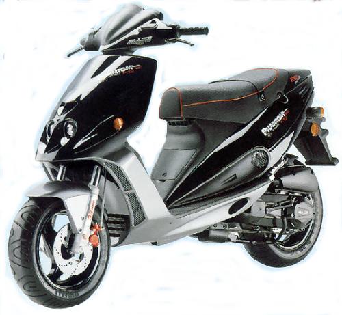

« Odgovori #15 : 14 Rujna, 2009, 22:49:28 »
a shema sa 2 hladnjaka kao kod fantoma?
Built Not Bought // Preradjujem cilindre

« Odgovori #16 : 14 Rujna, 2009, 22:52:59 »
mjesto drugog hladnjaka nisamo utvrdili  :toothy12:, a i tu je trosak ele pumpe( koji bi se rado izbjegao) :frajer:!

« Odgovori #17 : 14 Rujna, 2009, 22:58:43 »
sa svake strane po jedan
