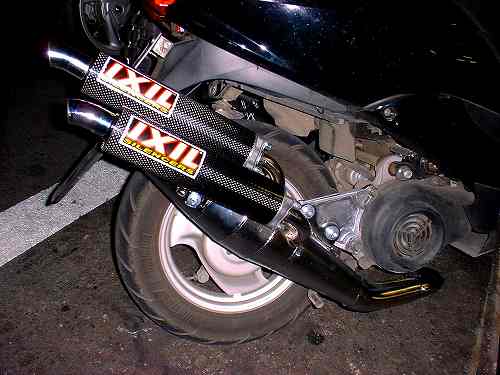

Evo malo sam iz dosade švrljo po netu i naišao na ove auspuhe..dali iko zna išta o njima?
ixil twin
http://www.bikescooterparts.com/en/ixil/5566-uitlaat-ixil-aprilia-twin-sr2000-chroom-carbon-sz2822c2.html
