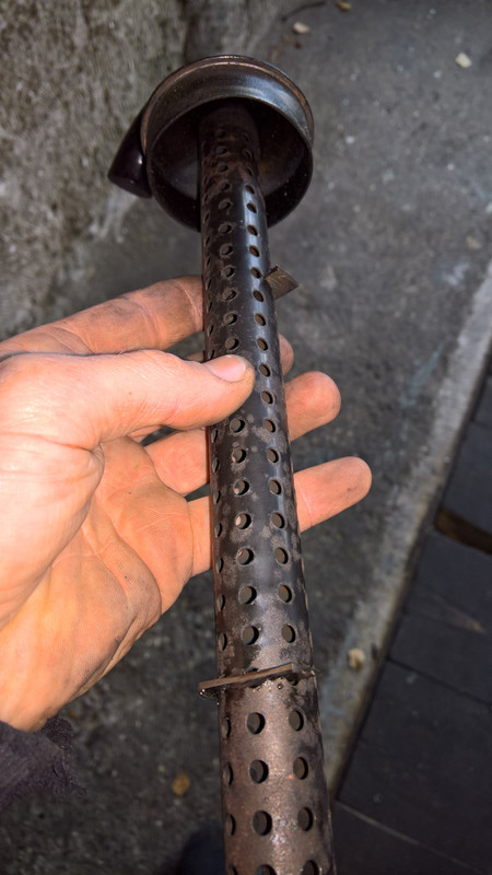

nepase malo se mora sirit., 8% je duza getriba od sp 7.02 fd a sp 7.82fd  evo slike spuha :
0981674245

Vidim, uletio je i Polini auspuh na kraju :)

naravno da je haha slozen prigusivac nova vuna i 2 pregrade da bude tisi;
naravno obrusen visak i sve po ps-u.
0981674245
