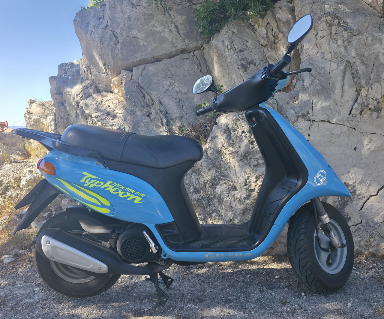

« Odgovori #122 : 06 Kolovoz, 2026, 21:44:11 »
Da, Typhoon je odličan skuter. Od kad sam ga skinuo sa oglasa tražim 150cc cilindar, iako sam već i prije kontaktirao neke ljude. Nije mi žao dati još 350-400€, ali to onda vuče sve dalje, i novu radilicu, ležajeve, bla, bla. Ode to opet u nebesa, a u nebesima sam već sa umirovljenim Dragsterom 70cc, i onom zvijerkom 180cc, pa mi je malo onako, poglupo.
Imam za BB S6 usis i Polini 25mm, pa ću još vidjeti. Ta 150cc opcija mi je nekako najprihvatljivija. Na jesen srediti neke sitnice, pa možda i uleti neki cilindar. A do tad gas😁
  • Postova: 1258
Odg: Piaggio Typhoon 125 2T

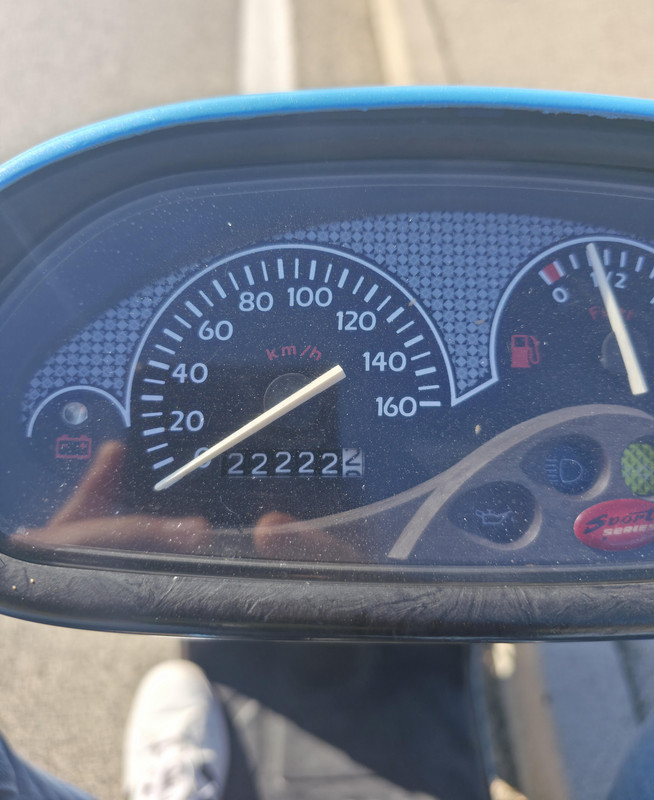

« Odgovori #123 : 05 Rujan, 2026, 15:21:24 »
Typhoon se vozi svaki dan, i za sad nikakvih problema. Još jednom sam gledao krajnju, i opet je oko 94-96 km/h po GPS-u. U mjesec i pol se nabubalo oko 1300km, potrošnja ista, oko 4-4,5l. Planovi za jesen ostaju isti.
  • Postova: 1258
« Odgovori #124 : 04 Listopad, 2026, 15:52:22 »
Ujutro i navečer je postalo prehladno, pa se vozi samo preko dana. I dalje nikakvih problema.
