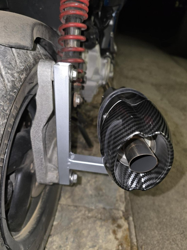

Naravno, sa Aliexpressa je, univerzalni spuh, 56/60mm mislim da je cijev za neku Hondu od 250cc... generalno je bio prvo naručen za Hondu ADV 350 (ima i adapter, jer paše po recenzijama), naravno sa adapterom za MP3 125 (za njega kupljen) i sve savršeno paše. Grana je sa Beverly 250ie dugi blok. Ostalo je samo da se složi nekakvi nosač. Ja sam generalno zadovoljan i sa zvukom i performansama.

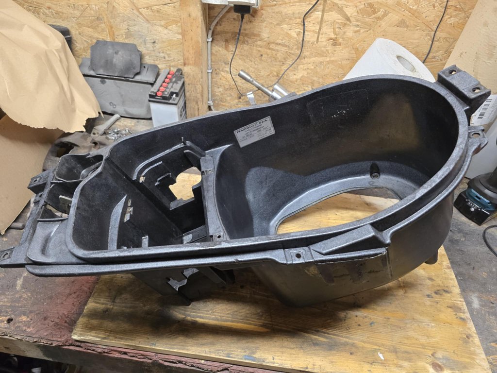

Idemo dalje sa upgrejdom, iz Donje Drenove mi je stigla skoro nova kada za VXR... ja sam zadovoljan, oprao sam je odmah i mislim da sutra odmah ide upograde da se sve lijepo kompletira...
Odg: Gilera Runner VXR 250 2004 by Challenbeen
« Odgovori #62 : 08 Ožujka, 2025, 20:40:15 »
Sad ne znam kako pokazati da se vidi da je kada zamijenjena hahah.. sad je pic mic!
Još sam išao popraviti nosač auspuha, tj neke sitnice sam skratio, neke produžio, pa pofarbao i ugradio... tako da sad je to to... Probao sam na ovu granu montirati original auspuh, paše sve, ali 5mm je grana preduga da se sva 3 šarafa zašarafe. Tako da i na original auspuh paše grana, ja sam zadovoljan otkrićem. Još bi volio da riješim vilice na VXR (nove se slažu) pa valjda bude nešto od toga...

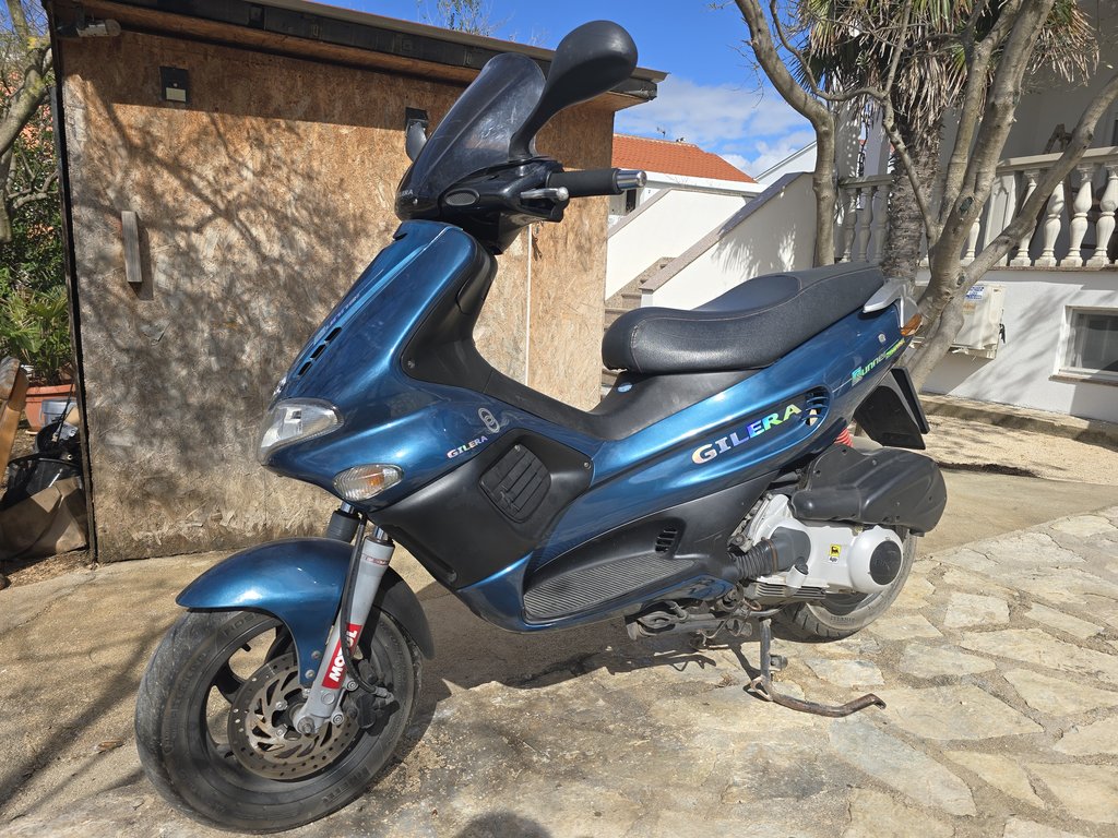

Upravo danas otišao VXR 250 novom vlasniku.
Ja sam sa parama zadovoljan, koliko toliko...
