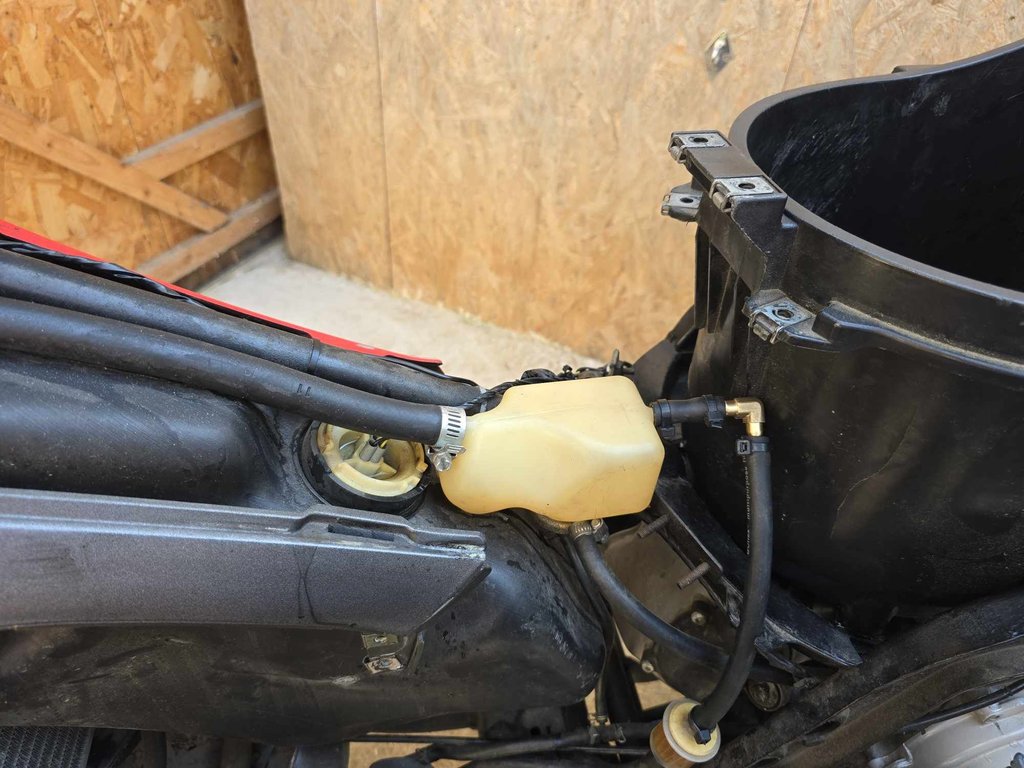

Idemo opet.

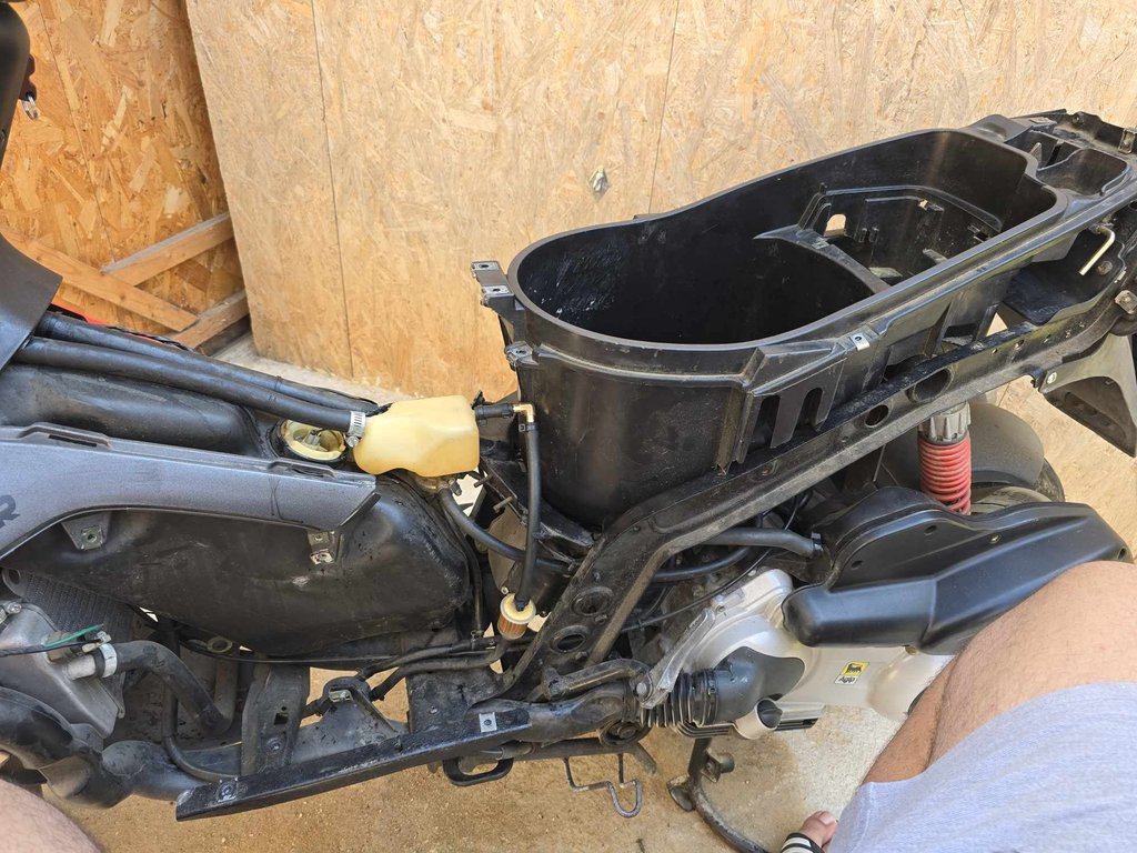

3 put probijeno, sve "skoro" isto.. hahaha ne znam zašto, ni kako, ali drugačije je sad bilo puklo. Sumnjam da je bilo prenategnuto. Ovaj puta sam promijenio komplet crijevo, i čak sam legao pod skuter dok je tata skakao po njemu, i doslovno ga nigdje ne udara hahahah ... čak sam malo preventivno odrezao više dijela šasije gdje se kači kada na desnoj strani, tako da se nadam da sad ništa neće oštetiti samo crijevo.
Kako sam skinuo sve plastike, išao sam ga pregledati vizualno i primijetio sam da jedno crijevo ispucano, tako da sam ga zaminija odmah. Nije mi se sviđalo kako je stajalo (lomilo je pipac malog rezervoara) pa sam stavio jedan 8mm koljeno... ne dira kadu, tako da sam baš zadovoljan.

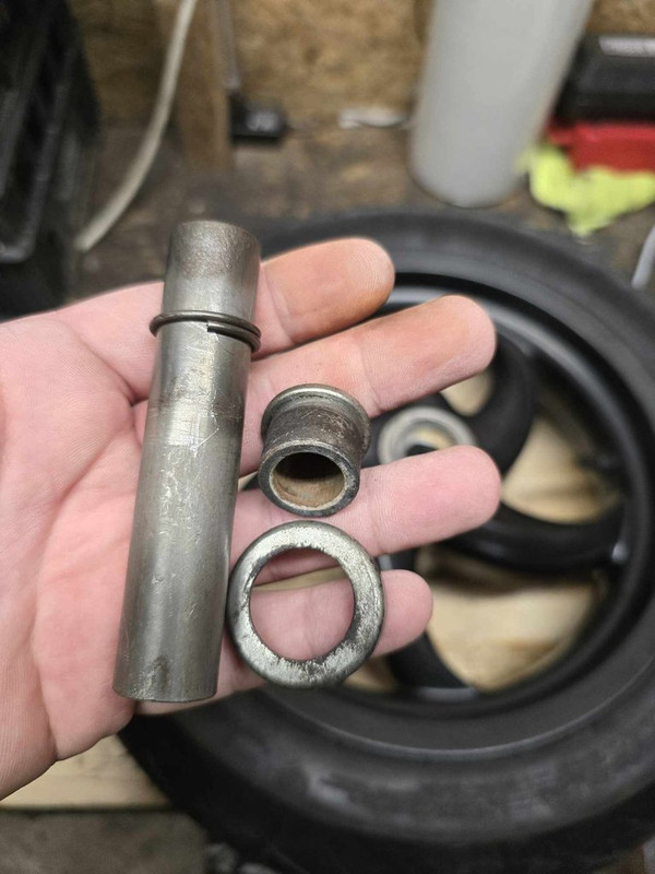

Odg: Gilera Runner VXR 250 2004 by Challenbeen
« Odgovori #23 : 27 Kolovoza, 2024, 22:47:52 »

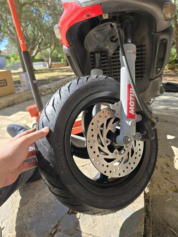

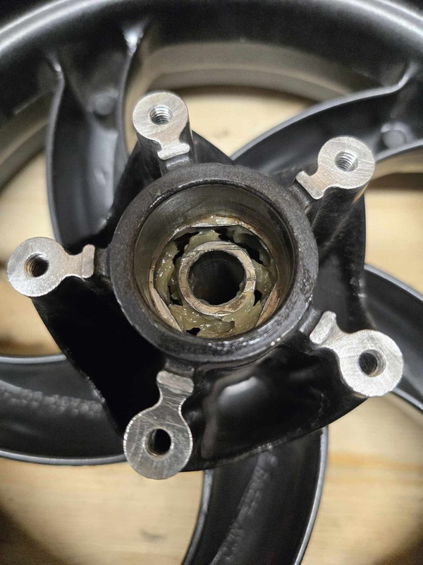

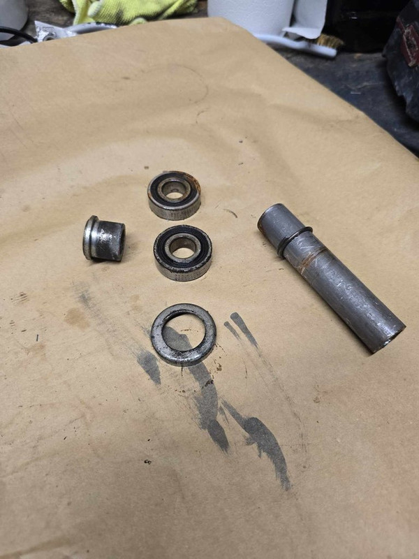

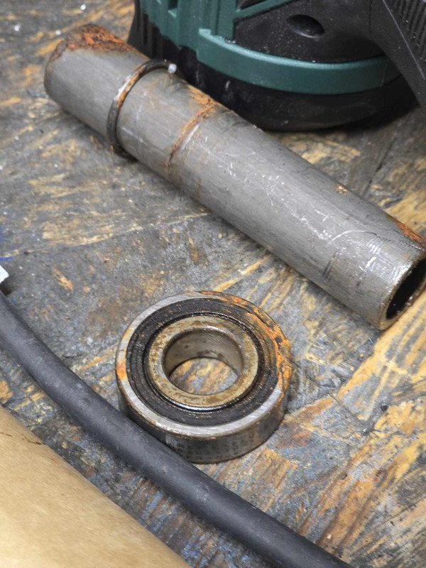

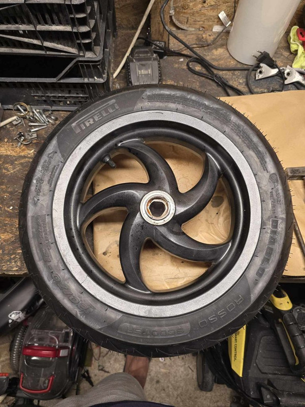

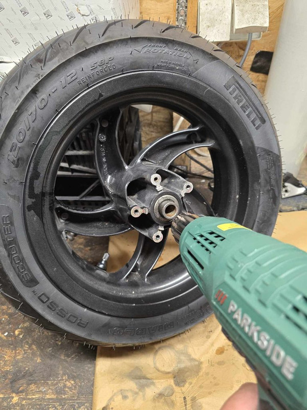

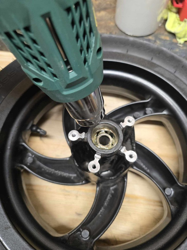

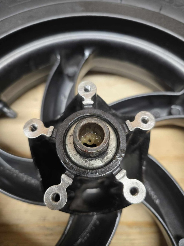

Konačno uhvatih vremena da izbijem ležajeve iz prednjeg kola na rezervnoj odnosno budućoj glavnoj felgi sa već novom Pirelli na njoj. Sad idem naručiti dijelove, a nadam se da ću se uskoro uhvatiti i plastika da ga sredim da bude pic mic

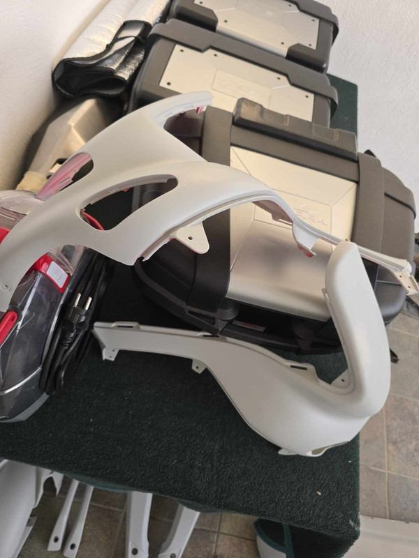

Ovu lijevu bočnu plastiku i prednju V plastiku je kupio od mene. Obje sam ja krpao.
V je krpana iza kod šarafa. Za bočnu se vidi...
Drago mi je da je kod tebe VXR završio.

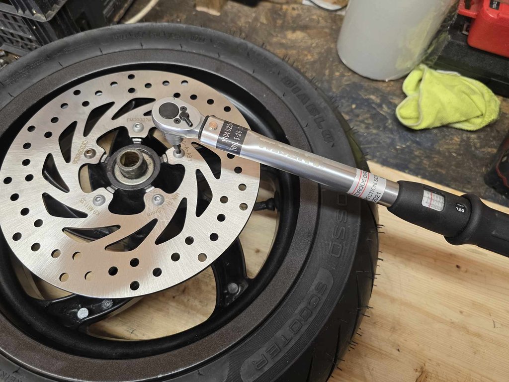

« Odgovori #27 : 09 Rujna, 2024, 16:57:13 »

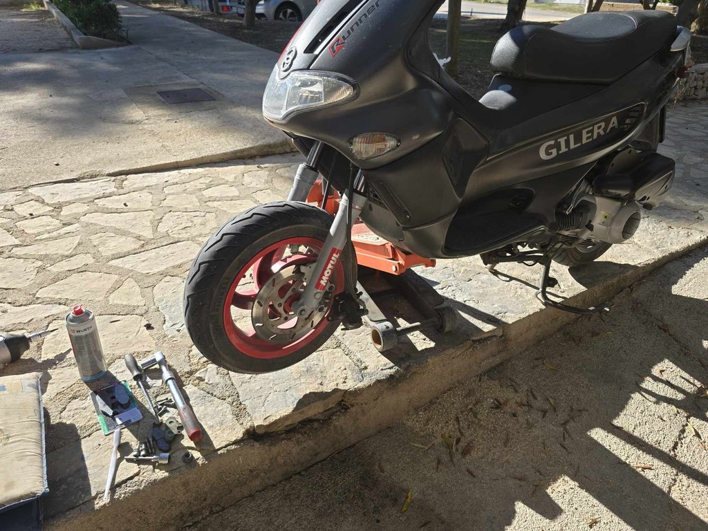

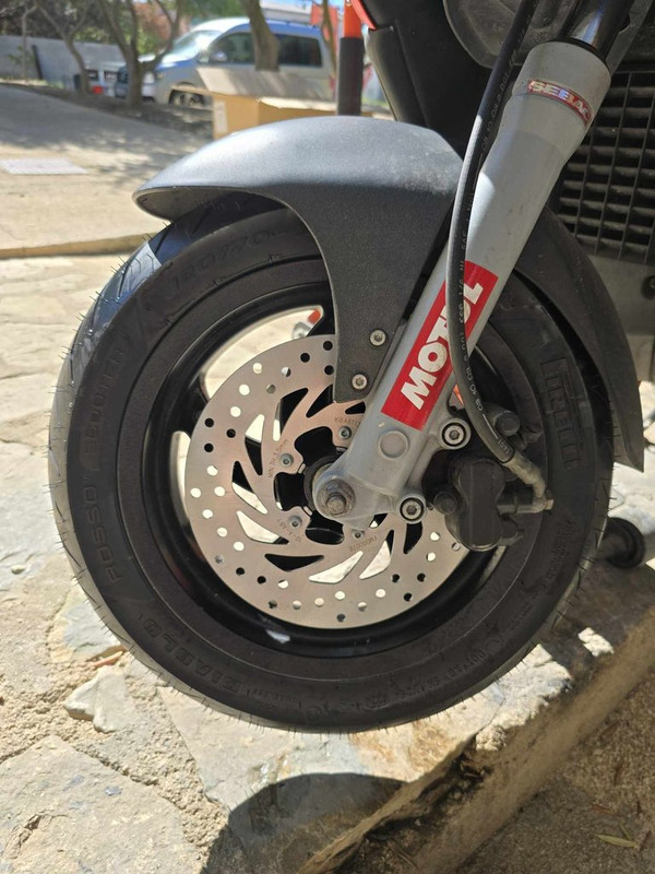

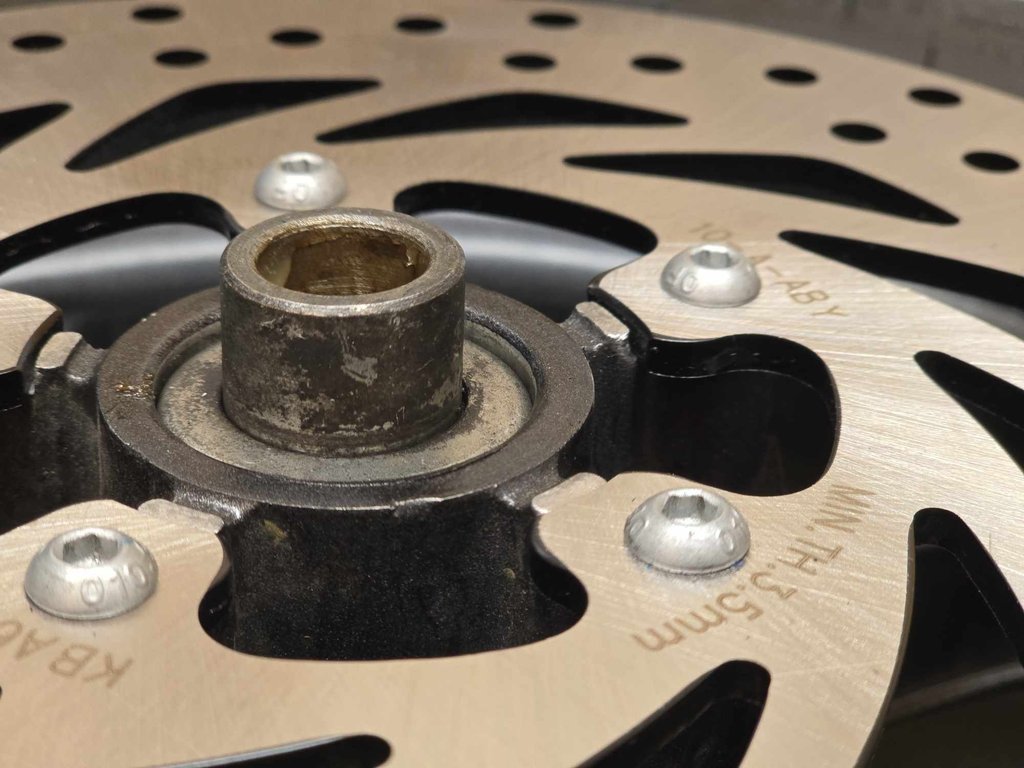

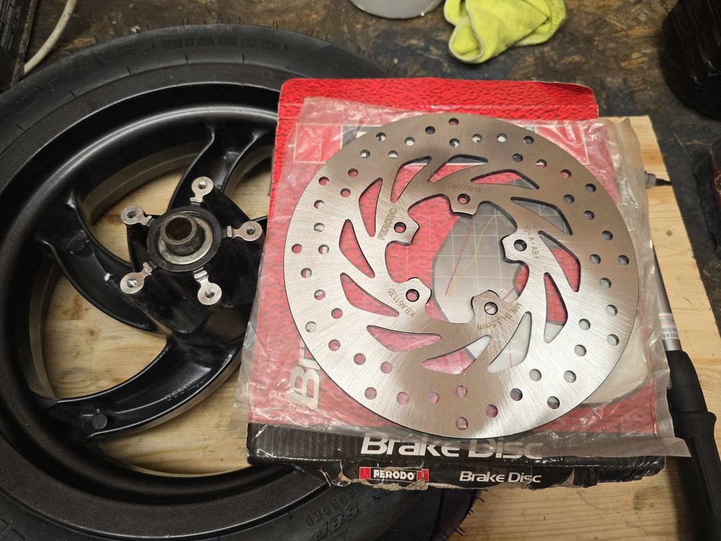

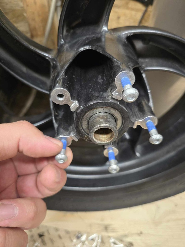

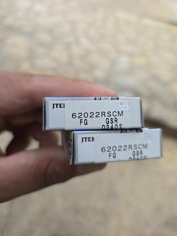

Stiglo danas malo zanimacija za nastavak projekta! Odmah sam se bacio na ležajeve, obrisao, pobrusio sve, i ubacio nove ležajeve prednje felge! Ostaje još samo disk da mi stigne... Novi šarafi diska su već tu  :toothy11:
« Odgovori #28 : 10 Rujna, 2024, 12:24:45 »

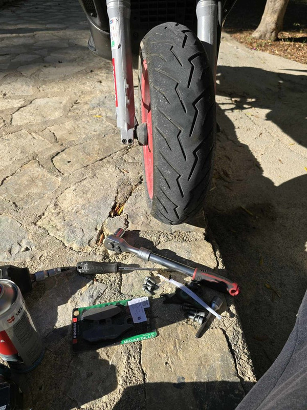

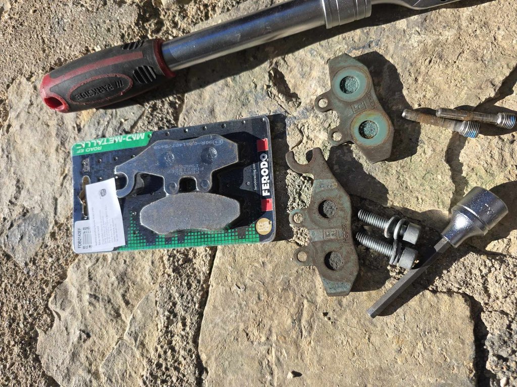

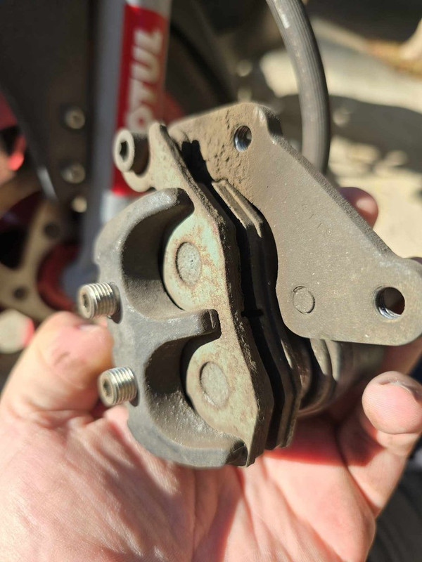

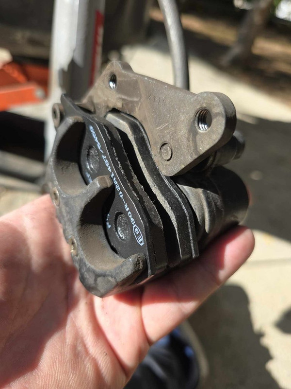

Stigao novi disk, pločice sam već imao u šteku sa šarafima, sve sam lipo skinuo, pregledao, oprao, i montirao, do sad sam napravio cca 5 km od ugradnje, ali samo da se skine zaštitni sloj pa ću dati bolje utiske, za sad koči ok i zanimljivo je kako je imati sve novo, od gume, ležajeva, diska šarafa i kočnica hehehe ... ovo mora biti picikato vozilica!
Za sad ostaje samo estetika, odnosno sređivanje plastika, jer čini mi se da smo riješili kompletnu mehaniku! Eventualno što bi još napravio je prije sljedeće sezone izbacio mali tank, ugradio novu pumpu goriva i spojio ih direkt na karburator kao na prethodnom VXR ...
Nadam se da će ovo biti dobar i dostojan poklon za moju dragu  :icon_thumright:

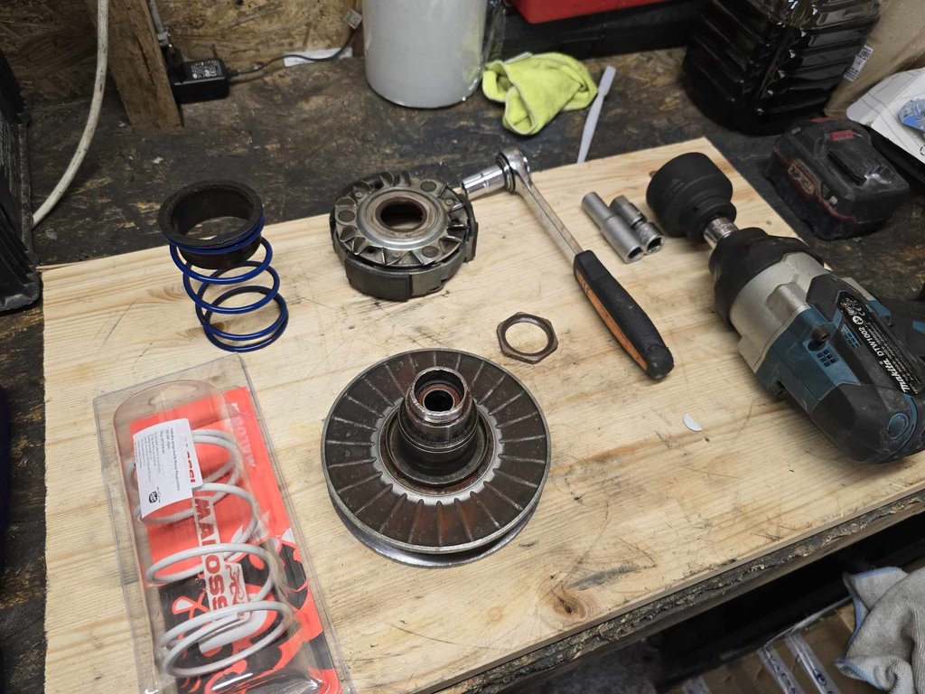

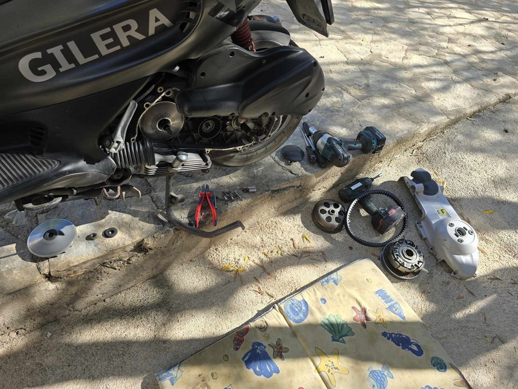

Sjetio sam se da nisam ugradio novi remen i bijeli Malossi centralni, tako da sam na brzinu išao deklo skinuti, sve prekontrolirati ... i naravno promjenuti... malo mi je žao ovog starog remena, ali ostat će u šteku. Stavio sam novi remen i sad sam psihički miran. Moram popraviti 3 rupe za šarafe dekla, to ću sad uskoro kad krenem sa farbanjem plastika.
Malo sam ostao paff, ali povlači sad jako puno bolje nego prije... Jedva čekam jednom isprobati krajnju brzinu.

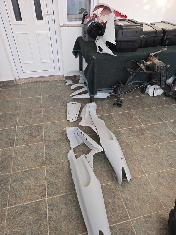

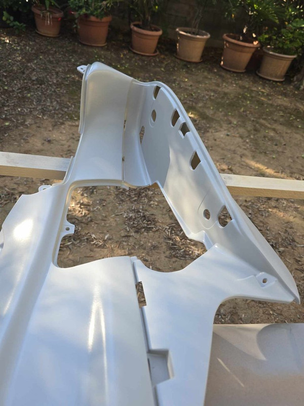

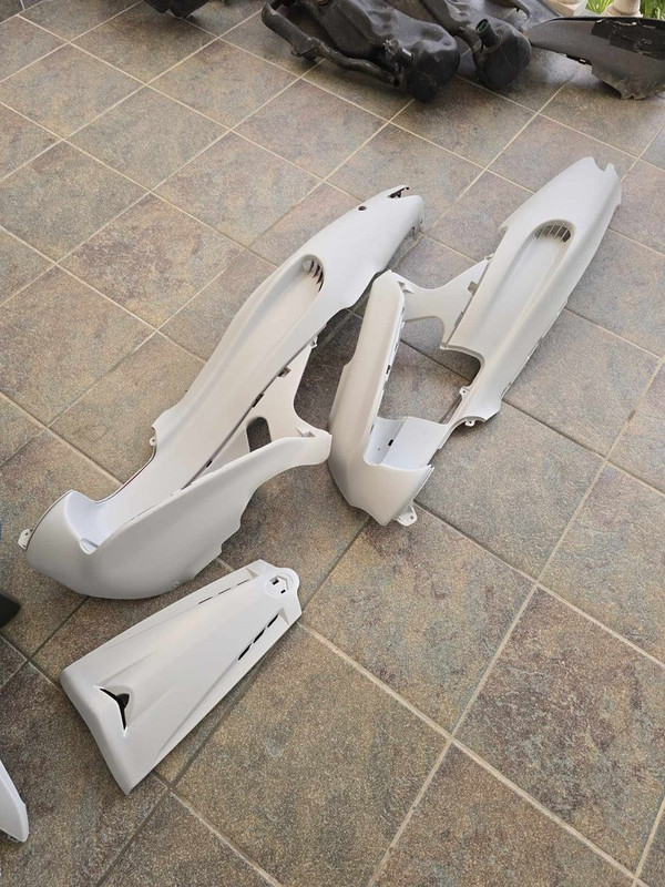

Krenuli smo lagano sa detaljnim obradama plastika hehehe... nabačen je špric kit.. sad samo čekamo lijepo vrijeme za nastavak  :icon_thumright:

« Odgovori #33 : 27 Rujna, 2024, 19:21:11 »

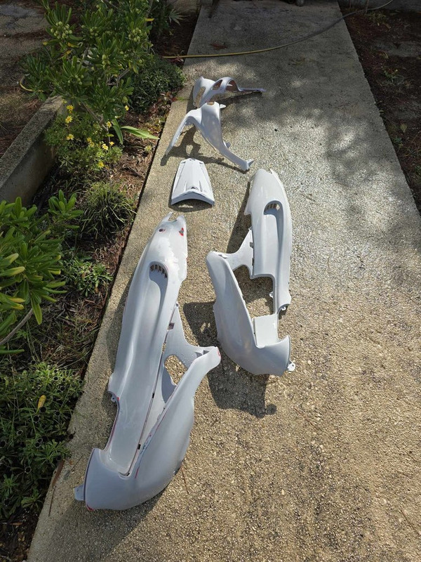

Zadnjih par dana mi je bilo malo veselo, tako da sam uređivao plastike za VXR... Jednostavno želim da bude the best hehehe ... i da, u špric kit sam bacio i ove dvije nove plastike. Plan za sada je da ga sredim i da ga prodam, jer želim ubost jedan "skuterčić", koji sam i trebao uzet do sad, ali me Honda još nije napustila hahah ... a pošto imam zainteresiranih za ovu pilu, možda to i jest najbolja stvar...ž
Boja je sa novog Beverly HPE u plavoj mat izvedbi. Tu su i dva seta naljepnica u LASER izvedbi.

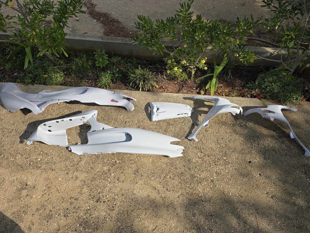

Na kraju je Runner 50 završio u toj HPE plavoj boji haha ...
15 dana ga nisam pogledao, nit plastike dirao, ali evo danas uhvatio vremena i konačno su pobrušene sve. Prvo sa 400 na suho i onda 800 na vodu, tako da su u principu pripremljene za farbanje. Ostaje još skinuti samo blatobran sa skutera da i njega mogu pofarbati zajedno sa svima, da budu iste boje. Samo ne znam dal da ide u istu Plavu HPE boju ili da idem na neku drugu...
