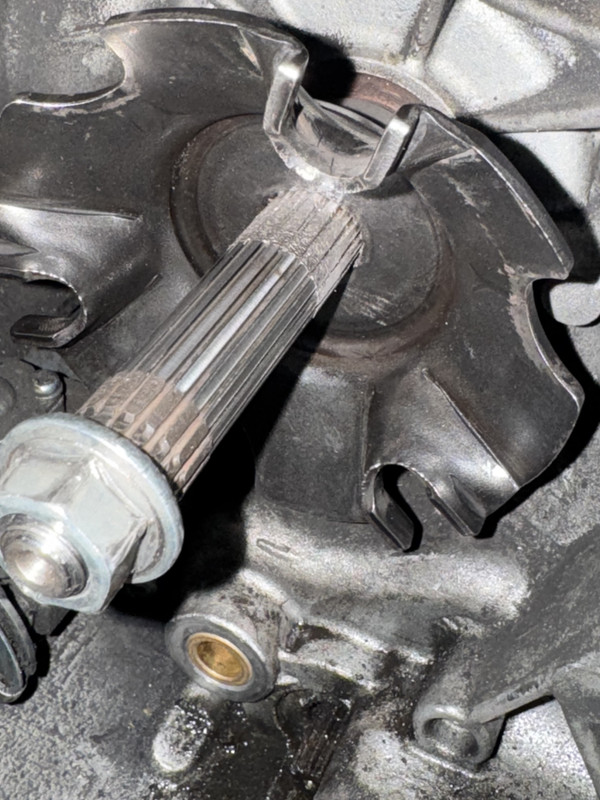

Nakon zamjene rolnica i kaisa motor je isao dobro i odjednom nije htio preko 5k obrataja rastavim prenos i vidim da mi je otisao variator i ova plastika, sta je uzrok toga i jel moram mijenjati samo ovu plastiku ili i variator, takodje nece da mi se skine poklopac variomata radilica se ostetila

plastika je obavezna za zamjenu, nisi je dobro namjestio kad si je zašarafio. Rade me još prije par godina naučio da početnicima je najbolje da zalijepu tu plastiku za krunu i šajbice da se ne miče prilikom ugradnje. Ventilvar i variomat probaj prvo malo pobrusiti sa 400-500 papirom, pa ako ima puno risova onda je i on za zamjenu. TU plastiku isključivo OEM kupi, ne zamjenske RMS i slično.

Sve sam rjesio ali nece da mi se skine ovaj poklopac variomata ostetila se radilica malo i nece nikako https://youtube.com/shorts/mMEIAJt9q-s?si=JBALSE1oOFUJaF_l

sa izvlakacem
ili pili
Odg: Problem sa prenosom
« Odgovori #4 : 30 Siječanj, 2025, 17:41:35 »
to je na piaggio normalno.
malo wd40 po radilici, i primi sa 2 ruke taj dio variomata, i lagano livo-desno i poteži prema sebi, pri tome samo pazi da su zubi  baš u svome kanalu.

stavio wd i pokusavao pola sata uzeo sam onda i ismirglo taj dio da ide ali nece rukama pokusavao i sa cekicem i sarafcigerima

ovaj kanalic se izlizao skroz bukvalno da ne moze proci poklopac

trokutastu turpiju i turpijaj radilicu

znaci sa njom napravim nove kanalice
