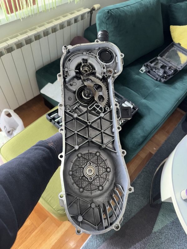

Pozdrav svima, danas sam zamjenio rolnice i remen na skuteru u pitanju je gilera runner 50 2015. Nakon toga kada sam vratio deklo kurbla samo propadne i tesko se vraca. Skinuo sam deklo i ocistio ga i podmazao sa wd-om ali opet se isto desava kurbla propadne dole nesto cuje i ne upali uopste

Sjediste kurble i mehanizma ti mora sjediti u onim dosjedima u deklu kako je i bilo, sam mehanizam ti se treba samostalno vracati, i feder ti mora biti u poziciji da ti vraca kurblu nazad cim ju ti nogom pomaknes.

Evo vidi kako izgleda kada sam uslikao

trebas slikati poziciju ostalih mehanizma na samoj radilici, da vidimo jel taj dio dobro posložen

Na deklu ti sve dobro stoji, očito si fulao sa krunom na radilici ili nekim dijelom koji si otvarao...
