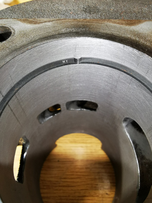

Znaci ovaj gore Naraku klip je zacvikao 3-4 puta, tada sam ga skinuo sa Kimmija pa ga je Ronnie naslijedio. Nemam slike nakon vadenja, al sam klip malo zagladio brusnim papirom, opet honerom oslajfao cilindar i spakovao na Kimmija dok sam cekao klip za Airsal.
Kad je stigao, taj giz sam skinuo, i to je izgledalo ovako
I ja prosto se ne mogu nacudit da i sa ovako izmrcvarenim kitom je masina skroz dobro radila i motor je prilicno dobro isao.
Ovaj cilindar cu nekad ubuduce odnit tokaru da mi ga skrati 2mm sa donje strane tako da mogu s njime koristit Piaggio klipove, i onda cu ga pobrusit na specijalu, jer ne mogu nac Honda/Kymco klipova za specijale. Cilindar jednostavno ima genijalnu portmapu.
