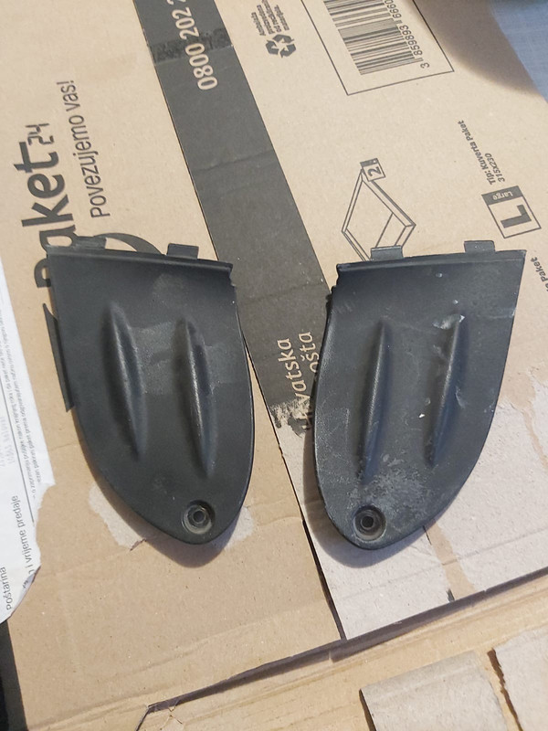

Stigli danas ultra rare komadici plastike. Naravno da ih nisam imao i jedva nasao.
