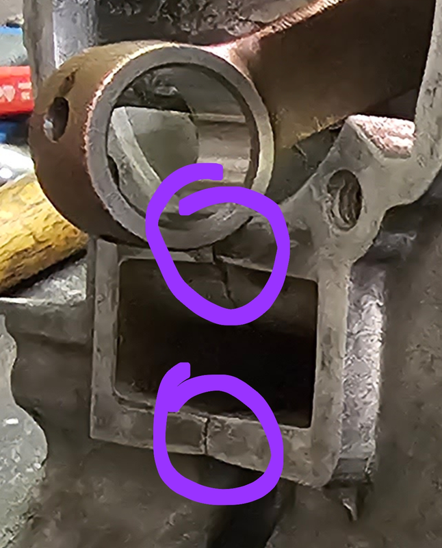

Ipak nije prošlo po planu pukla je matica na impeleru i morali su blokovi širom, tako da su zamjenjeni novi lageri radilice semerinzi vodena pumpa komplet plavi corteco semering, usput nova prirubnica jer je stara lagano popucala, dizna 85 sad za hladnije vrijeme, rolice 6.8 sad se zavrti na 9.600 a topal na 9.300rpm i tu drži probat cu kombinaciju 6.4 rolica i 6.8 mislim da bi to taman bilo
