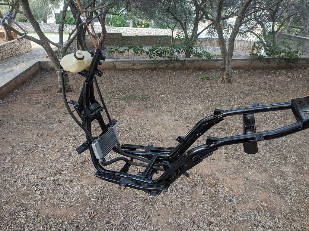

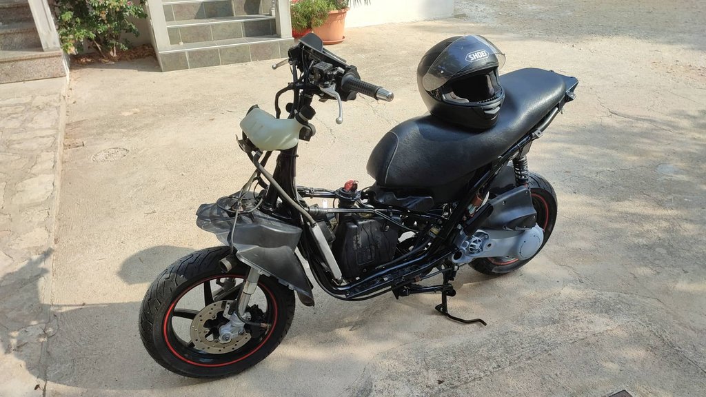

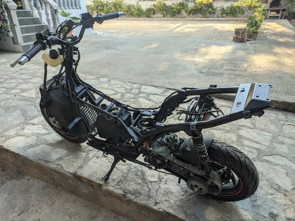

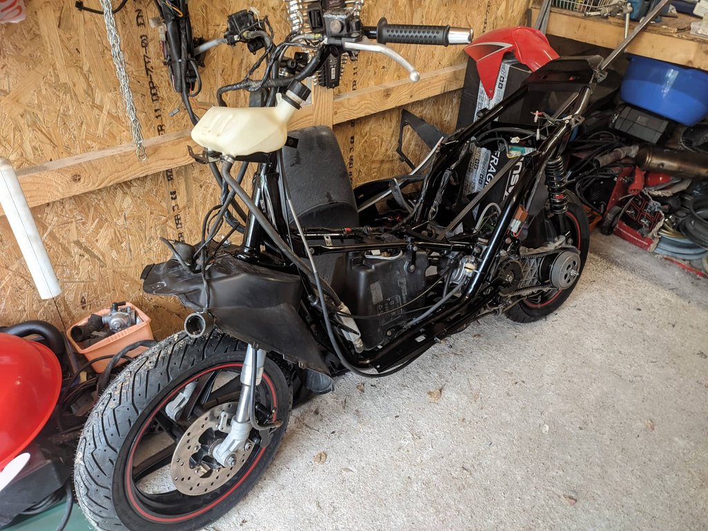

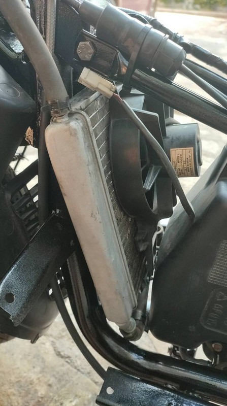

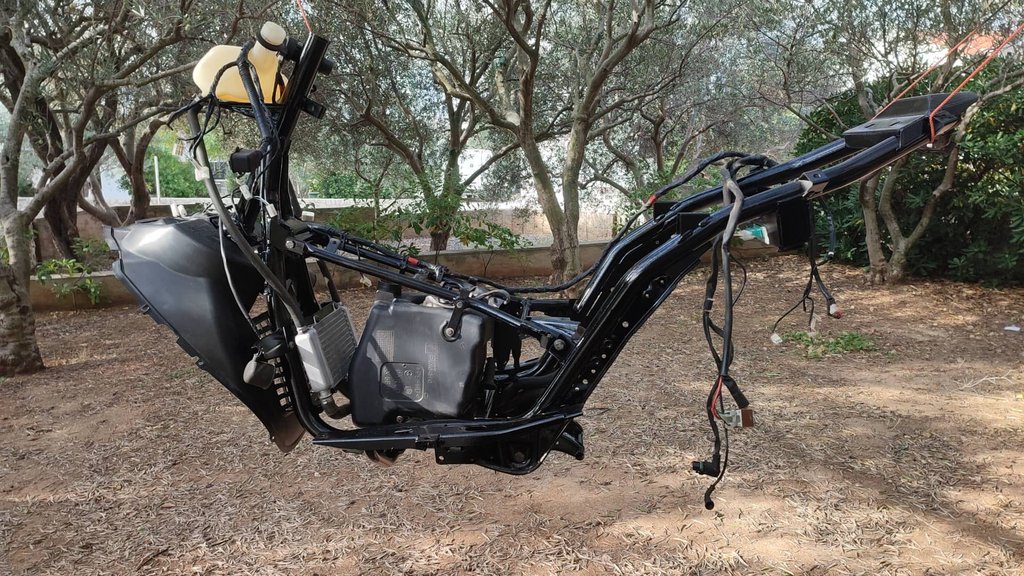

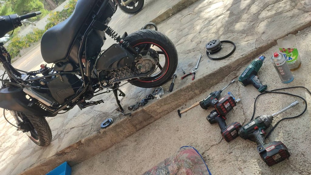

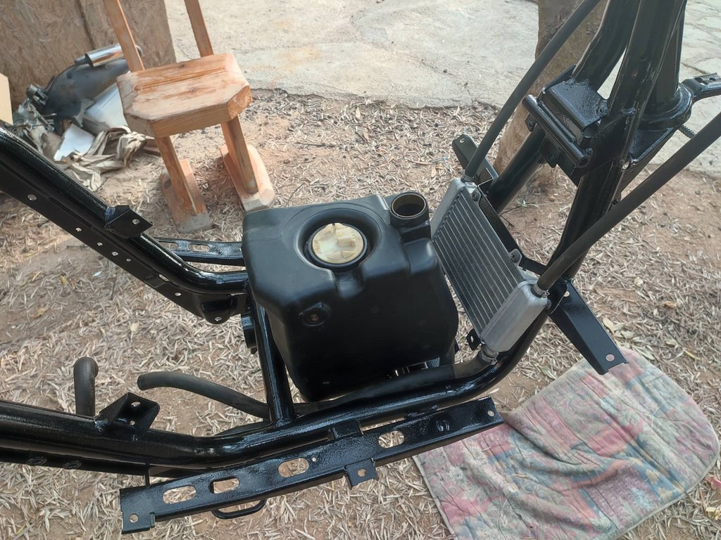

U ovih par dana bilo mi je stvarno zanimljivo slaganje. Dost me zajebavala sajla gasa ali uspio sam je "ukrotiti". Ramu sam objesio i krenuo lagano slaganje. Ugradio sam prvo hladnjak sa crijevima, zatim rezervaor za gorivo, pa zatim struju i ostale sitnice. U međuvremenu stigao mi je upgrade hladnjak od VXR i nove plastike od Valkay tako da to slijedi uskooooro... i naravno da sam zaboravio ugraditi bravu prije stavljanja vilica tako da ih opet moram skinuti hhahhaa ...

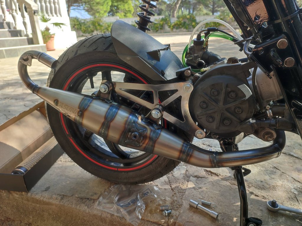

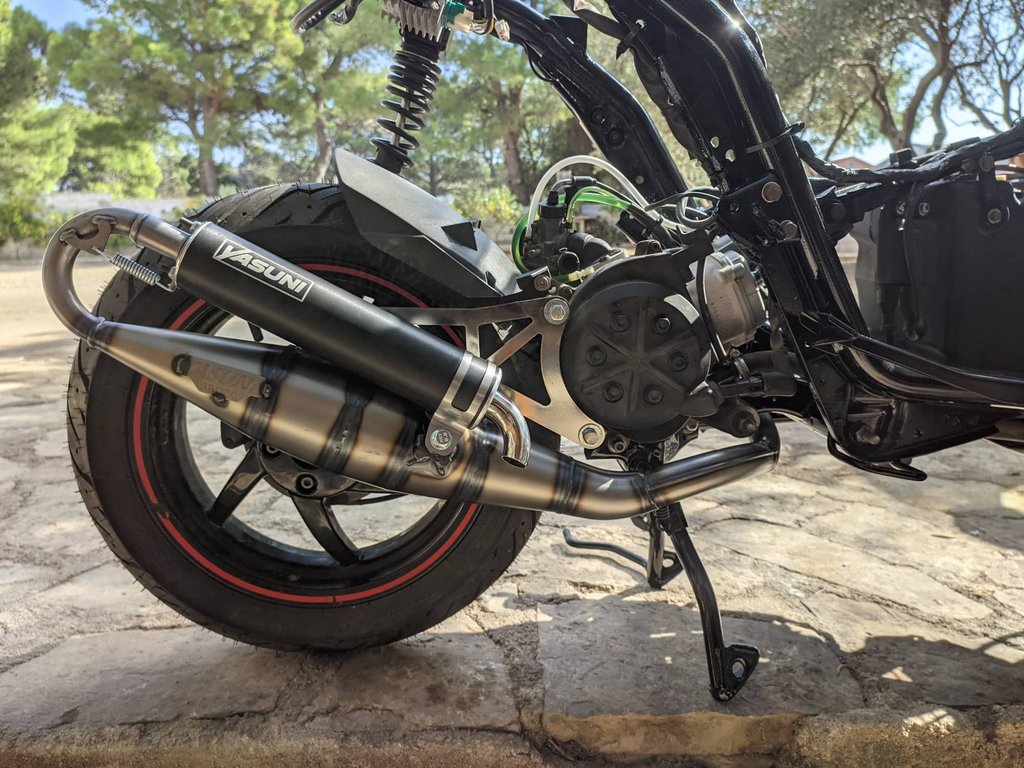

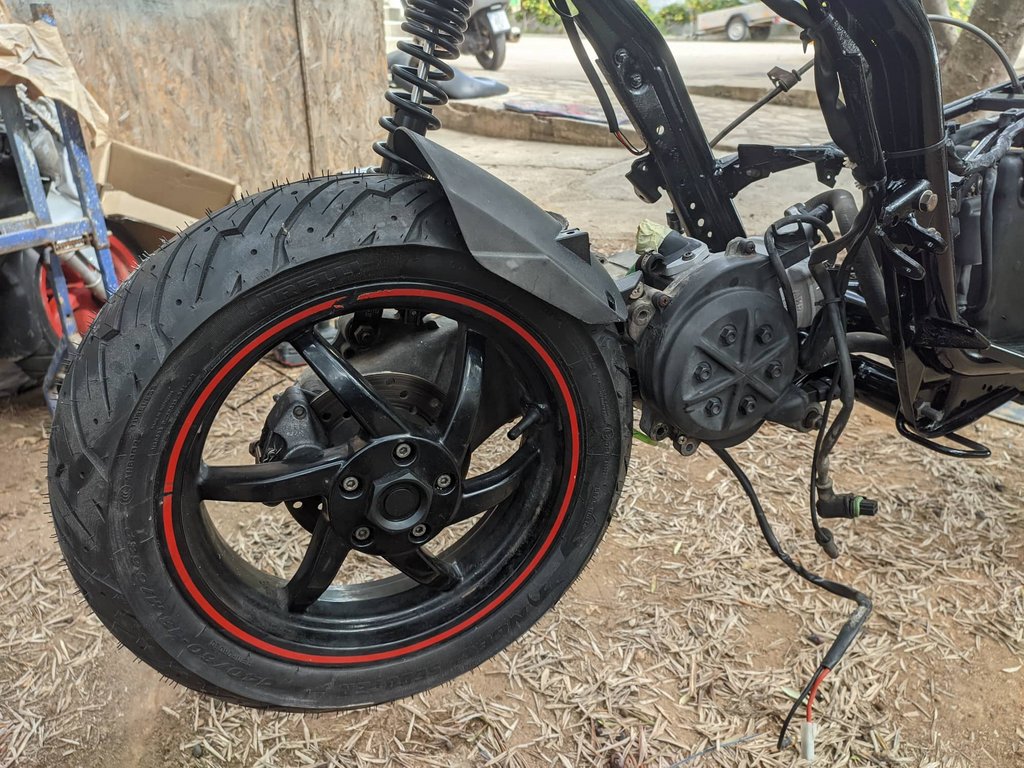

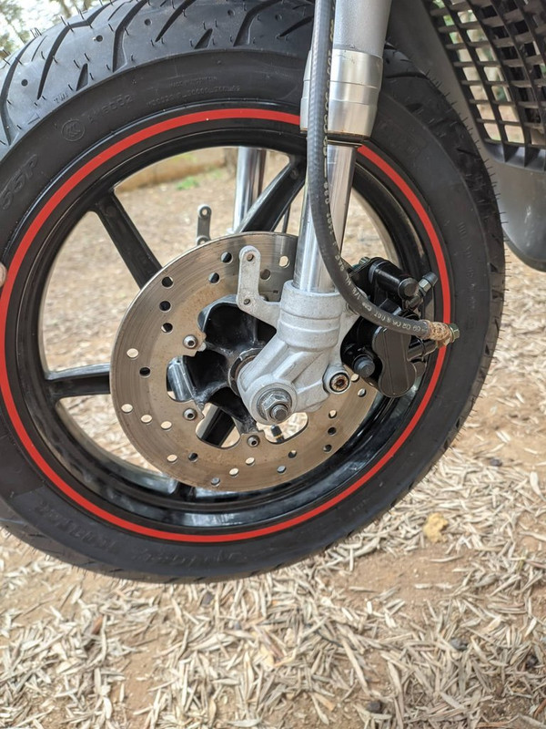

Ugradio prvo bočnu i centralnu nogaru, zatim sam ozračio kočnice, zadnju još nisam dobio 100%, moram to još detaljno pregledati, izvadio sam OEM hladnjak, ubacio sam od novijeg VXR hladnjak sa ventilatorom, ubacio sam i termoprekidač od SP180 (paljenje venta na 88 stupnjeva), ostaje mi još za umrežiti termoprekidač sa instalacijom, montirao sam Yasuni R, te sam ga napunio vodom te ozračio sistem. Za sada je na čekanju skuter za daljnju obradu, odnosno paljenje...  :headbang:

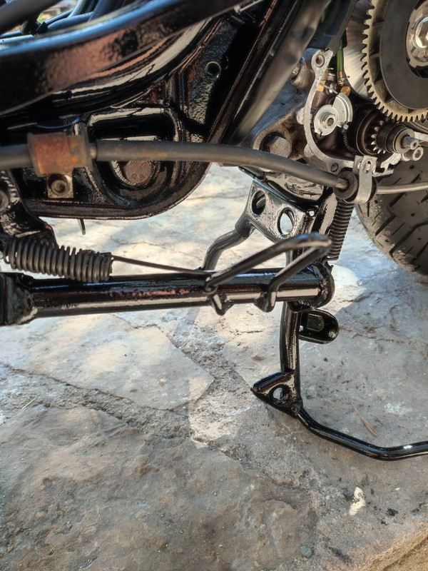

Gledaj da ti bužir sajle nije uhvacen vezicom za ramu,mora imati svoj slobodan hod.Morao bi biti i onaj lim u koji se razdjelnik utakne sa onim pipcom.

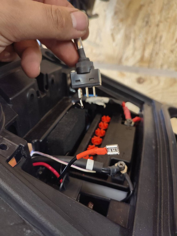

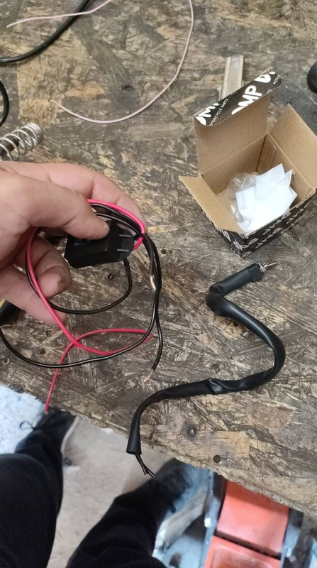

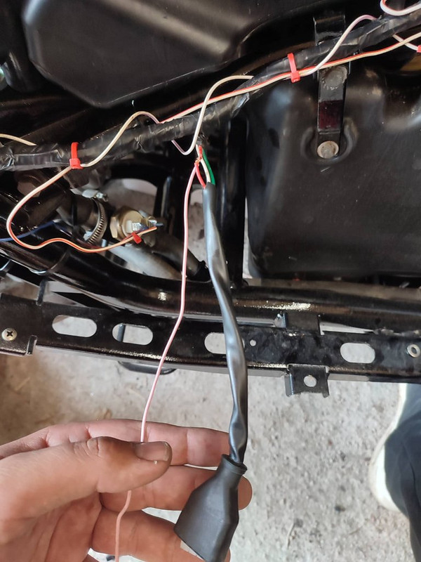

Khm... a nešto se radilo... kako su složeni blokovi, nešto se i čuje iz mašine dok radi. Limeni zvuk. To me toliko naživciralo da sam u ovih 10ak dana gotovo rijetko takao skuter. Pokrenio sam se danas nešto, tako da sam se igrao strujom. Spojio sam termoprekidač sa ventilatorom, te sam instalirao el blokadu. I na tome sam stao. Još nemam volje krenuti kopati oko mašine onda znate koliko me dotuklo. Jučer je istela rega (22.10.) tako da ću nešto izkemijati da ga sljedeći tjedan regan. Krenuo sam slagati sajlu za sjedalo, ali počelo me zajebavati tako da se danas nisam ni adekvatno oznojio radeći oko njega.

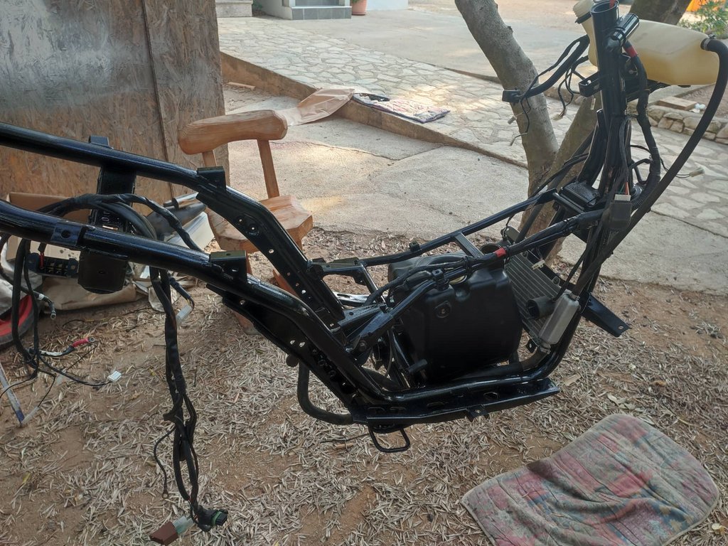

Jutros nešto prčkao oko skutera. Uspješno sam riješio sajlu za otvaranje sjedala, bilo je zapravo jednostavno čim sam pogledao fotke koje sam ufotkao prije rastavljanja. Naravno sve sajle na skuteru su podmazane sa litijovom masti u spreju, tako da se nadam da nema greške.

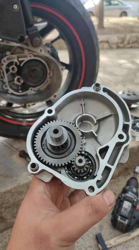

Raskopao sam deklo i promijenio sam getribu misleći da do njih šuška. A bome i šuška i dalje kad sam ubavio zamijenu. za sad mi jedino preostaje da je ležaj sekundara (ne čuje se u vožnji, samo u leru dok je deklo u kompletu složeno, može se čuti na YT video kad sam ga parkirao pri kraju videa).
Nadam se da ću sutra stići složiti bravu te lagano krenuti sklapati prednje plastike. Čim ih složim, krenuti ću slagati el. blokadu te ću je pokušati sakriti sa bočne strane (osim prekidača). Za ovaj tjedan je plan registracija pa se toplo nadam da ću uspiti riješiti to...

I tako ljudi moji.. otkriven je defekt eliminacijom. Prvo sam na drugom deklu promijenio ležaj i zamijenio sa prvim, pa nije bilo uspjeha. Zatim sam izvadio kvačilo sa polutki i stavio na druge polutke, ista stvar... a onda sam išao pregledati kvačilo i imao sam što vidit. Nikad tako nisam bio razočaran u Malossi Delta kao sad. Potpuno novo a ima pogrešku u zegerima, jednostavno su za 0,3 mm pretanki i stvaraju šuškanje na leru i nižim okretajima. Da čovik nebi poludio... Trenutno su u skuteru sve potpuno serijski sa drugog skutera (polutke, kvačilo, zvono, centralni) dok ne riješim problem sa kvačilom. Plan je ili nać odgovarajući deblji zeger od 1mm ili pronaći nekakvu tanku podlošku...

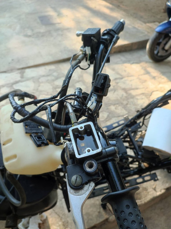

Mnogo lijepo,znas da ja imam bolest da mi smeta sve kako nije u originalu...Ajde prevrti jos jednom slike kad si rastavljao pa pogledaj za sta se drži instalacija na volanu?
I kakve su to crvene vezice,nije bilo crnih?

Namjerno sam isao za crvene vezice, iz estetskih razloga. Da se vidi da je drugačije
