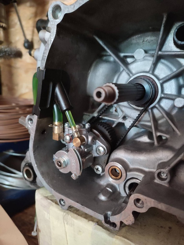

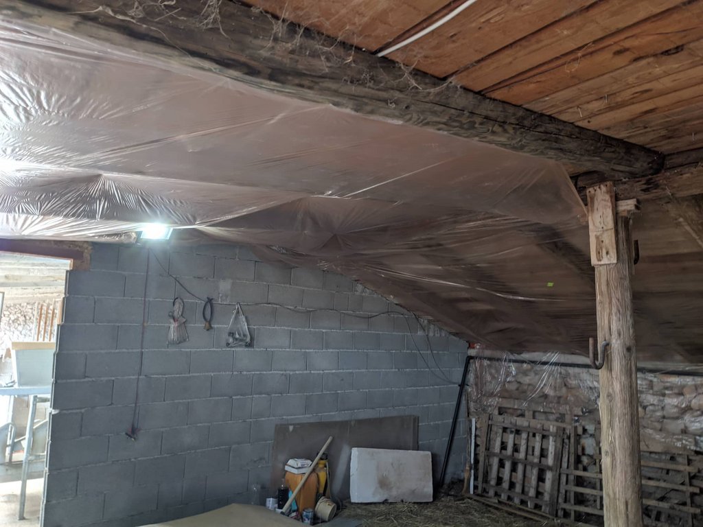

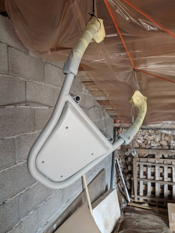

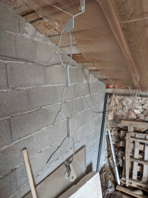

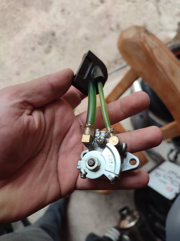

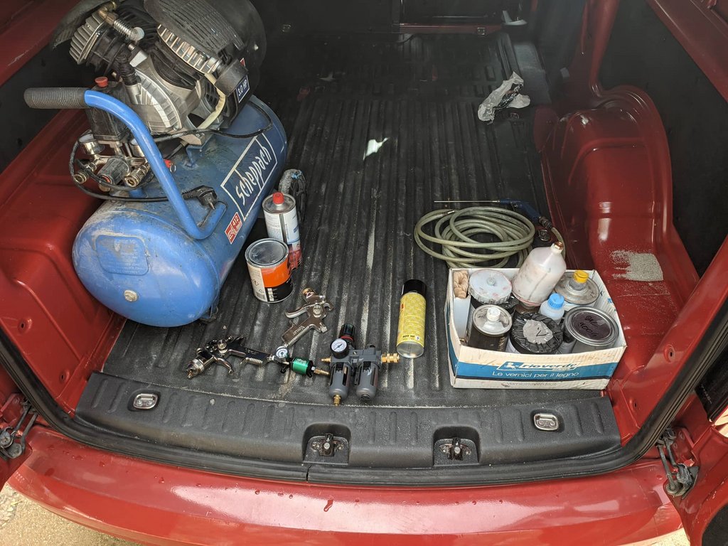

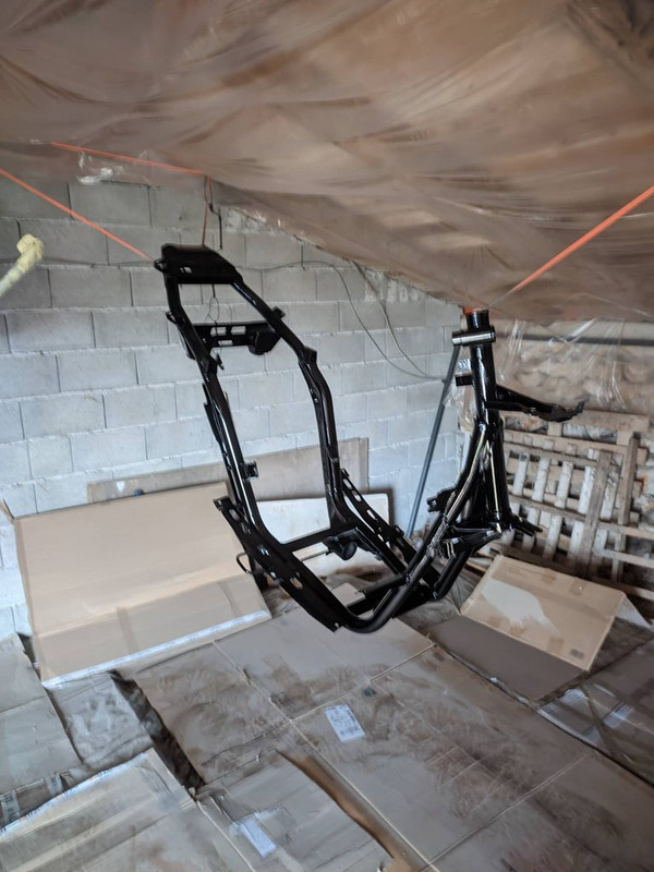

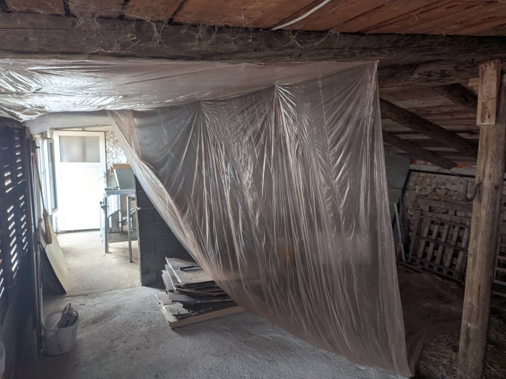

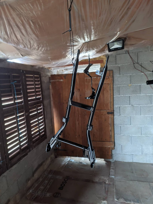

Stigla uljna, odmah sam je i montirao u blok. Malo sam bacio oko na nju i jedino što se ističe je to da je Made in India... Manje sitnice mi je čovik uspio opijeskariti, tako da sam bacio Epoksi Prajmer i Špric kit na njih, naravno u 48h razmaku bojam. Kao što vidite na zadnjim fotkama, u štali pripremam prostoriju za farbanje (kao što sam i MC3 obojio) tako da sam uložio u foliju i obložio je po krovu i podu da imam što manje prašine. Rama čim dođe, gori se montira, vozi kompresor, ozračuje, priprema sve što mogu da odradim to kako treba. Za sad jedino ostaje da kupim 2 deca crnog akrila da sve mogu pokriti kako treba. Prije bojanja rame, obojiti ću u RAL9006 3 dekla i par ovih sitnica što su već stigli sa pjeskarenja baš da se ističu od svega.

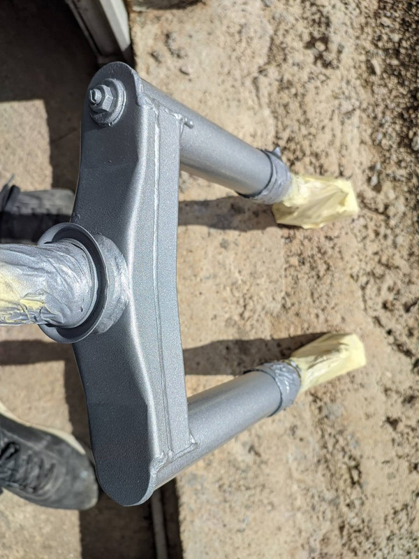

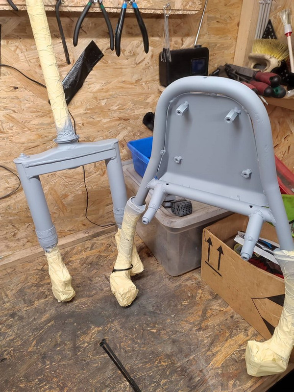

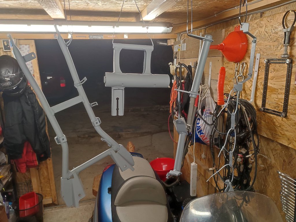

Odradio sam neke pripreme i probe sa špricanjem za ramu, pa evo rezultata. Deklo je od novijeg VXR od frenda, vilice su od ovog Runnera...

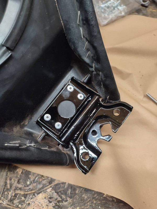

Dd X9 nosač kufera i nosači za rezervoar su dobili sloj 2k špric kita...

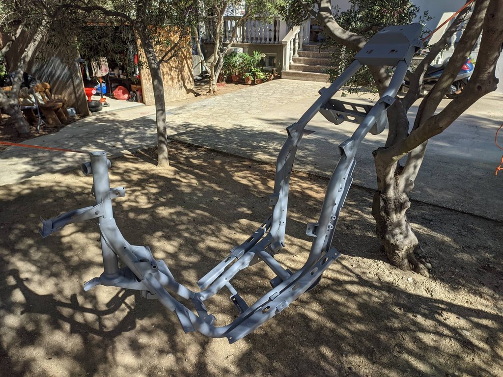

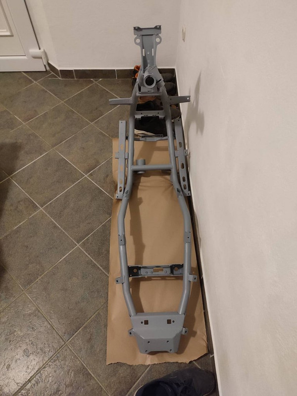

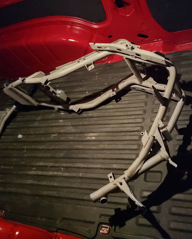

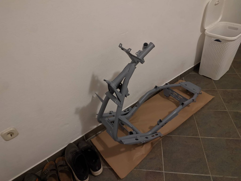

Rama sinoć stigla sa pijeskarenja... Popodne ide na nju epoksi prajmer a ovih dana, nadam se, i špric kit  :icon_thumright:

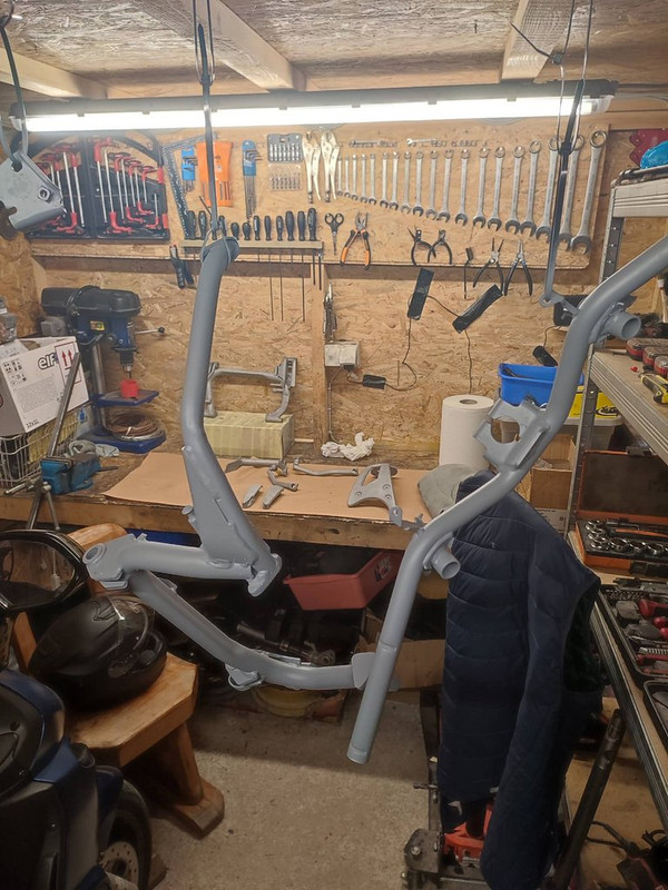

Očistio ramu od pijeska, koliko sam mogao, ispuhao sve kompresorom, zatim sam sa 2x600 ml brake cleanerom isprao svaki dio rame, te sam prebrisao nitrom veće površine, a zatim nakon što se sve osušilo, prošao sa antikorozivnim temeljom. Nakon što se sve osušilo poslije par sati, rama je završila u sobi na mekanom jastuku i papiru do daljnjeg jer ne znam kad ću stići nastaviti raditi na njoj.

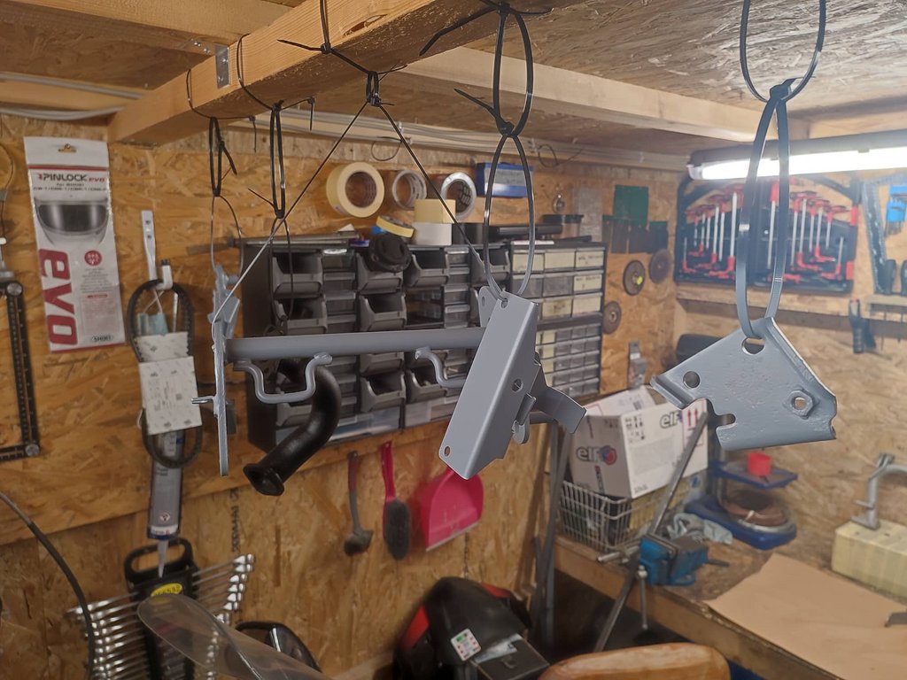

ja ni sam ne znam di sam. par dana se sušio epoksi na rami i sitnicama a ovi prije dijelovi su konačno u crnoj boji. Na pjeskarenju su mi ostale još: centralna nogara, bočna nogara, plastike od X9, i tako te neke sitnice. Ofarbao sam danas što sam mogao, a rama se bacila u jednu ruku špric kita. Sad je u planu tamo negdje subota ili utorak da se pošprica rama u crnu i da se pričeka barem još 48 sati prije početka builda...

« Odgovori #51 : 05 Listopad, 2022, 20:52:37 »

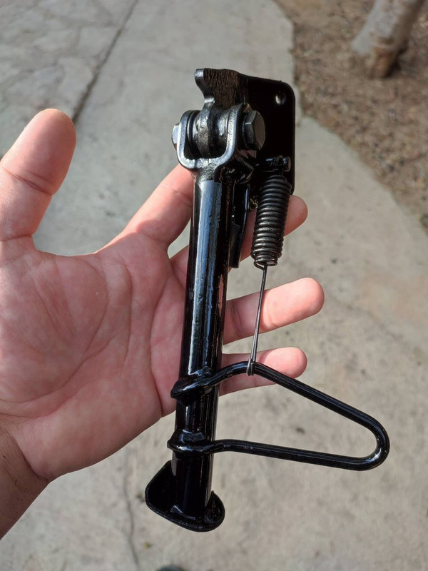

Ima jedna zanimljiva sitnica na prvoj slici koja ne pripada ovoj temi ;D
  • Postova: 7168
Odg: Runner 50->70-rustyboy
« Odgovori #52 : 05 Listopad, 2022, 22:10:48 »
Mogu ja,mogu ja... Grana od BBa

A ja mislio da misli na nosač nogara sa X9 - taman idem pisat na temi

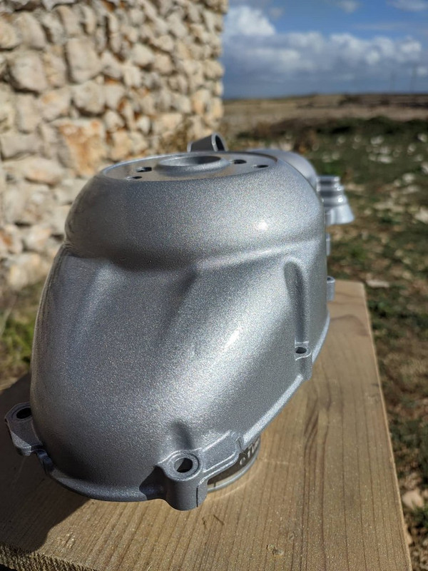

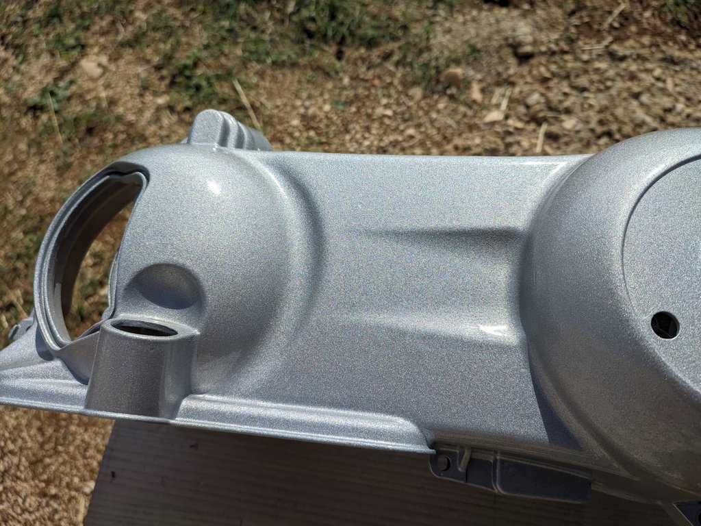

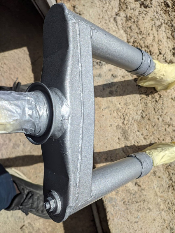

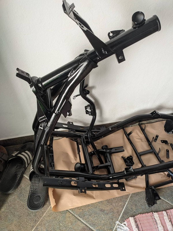

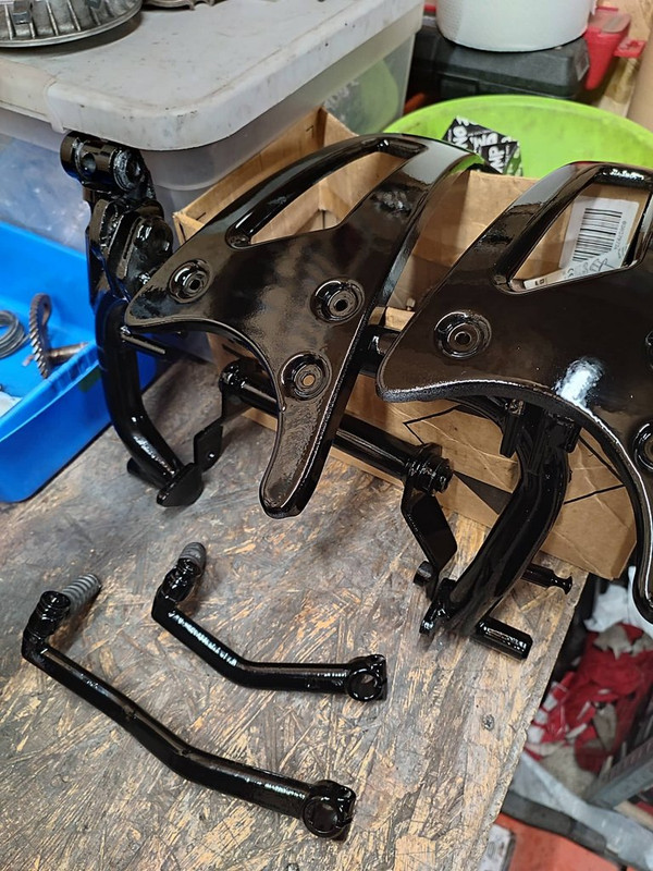

Jutros ofarban, sad ostaje ovako do sljedećeg tjedna da boja lijepo sve odradi i da se lijepo stisne. Glasurit 68 linija - teška za rad, ali ako se pravilno nanese, gotovo da je jaka kao industrijska boja.

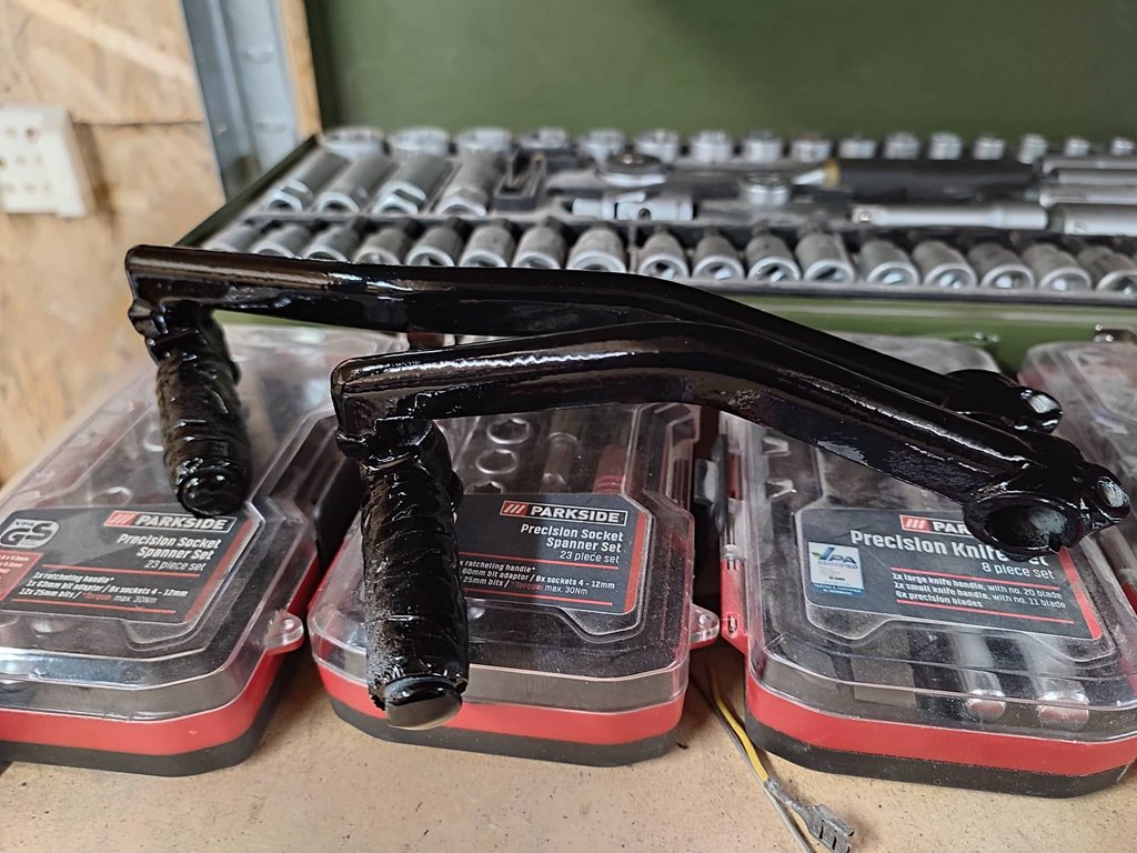

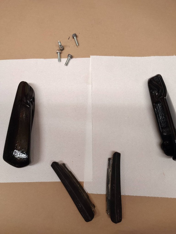

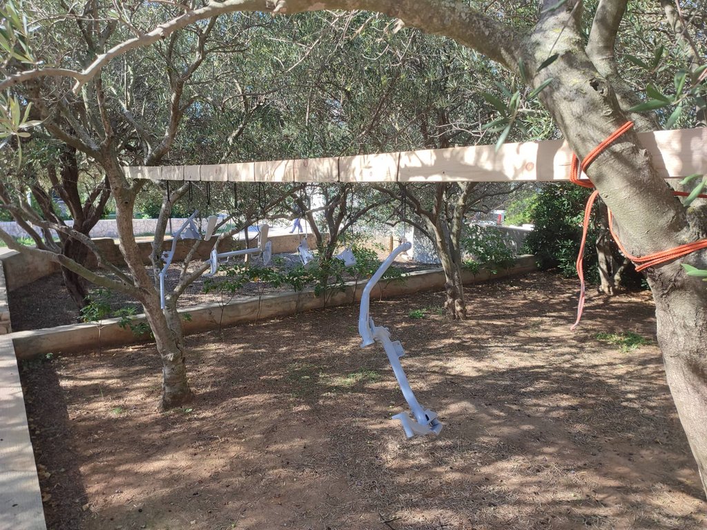

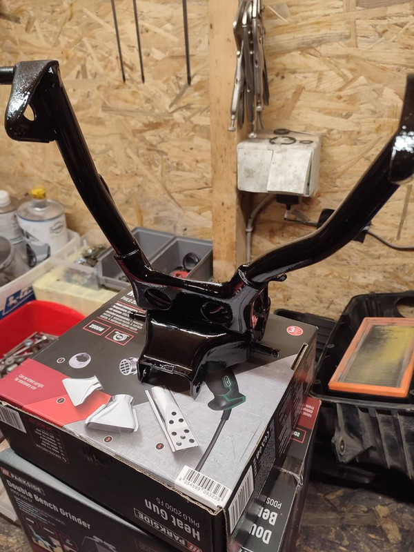

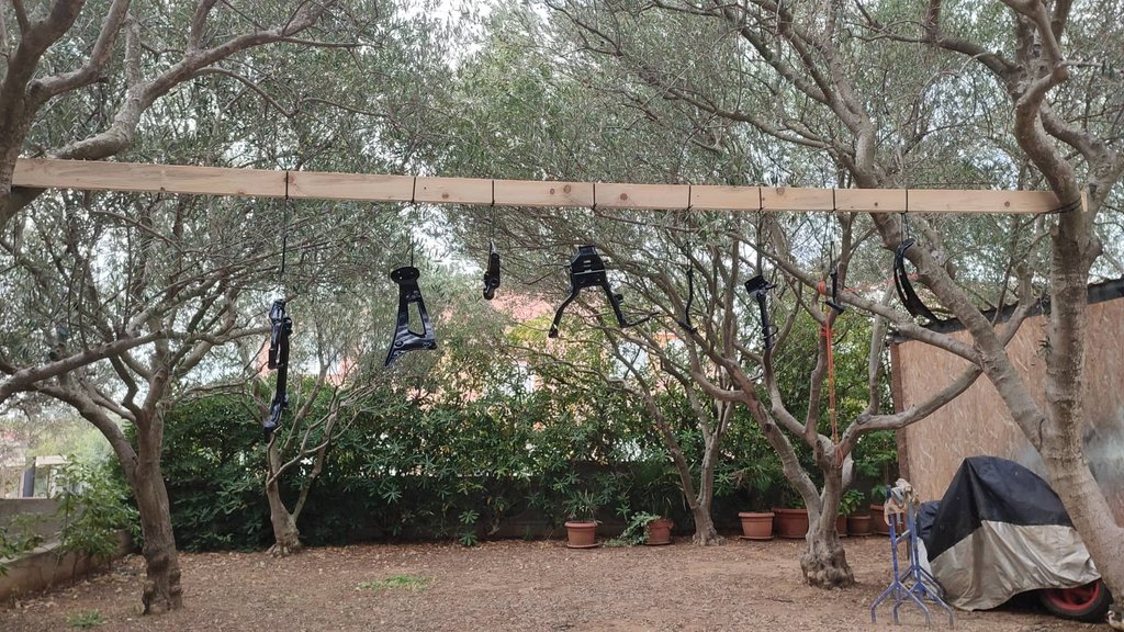

Uskladišteno na toplom... čeka bolje dane...
Zahvaljujući Radinoj ideji i Valkai dijelovima, do srijede stiže jedan zanimljivi paketić sa dijelovima koji je po mom mišljenju must have za ovakvi build.
Cooming soon...  ;D
Jučer bacio u temeljnu centralne nogare, bočnu nogaru i još pokoju sitnicu koja je ostala, tako da će uskorooo da se sve složi... Jutros ofarbao, sad čekam da se osuši da mogu pokupiti i spremiti.

« Odgovori #57 : 11 Listopad, 2022, 21:59:00 »
Osušeno, a ovih dana bi mogao krenuti lagano i sklapati što god...

najs, stavi samo vodootporne masti na nogare
