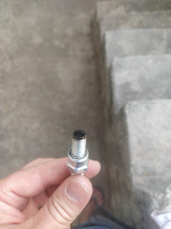

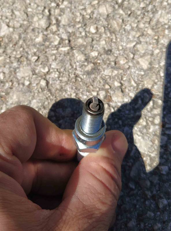

Daj slikaj svjecicu

« Odgovori #5 : 13 Srpnja, 2022, 08:42:15 »

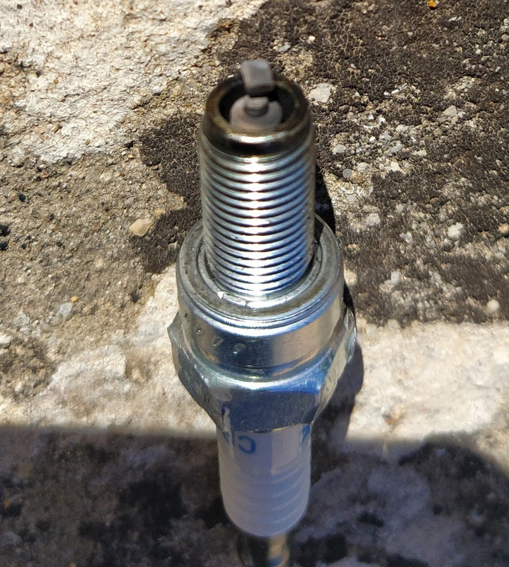

Offline Mulja

« Odgovori #6 : 13 Srpnja, 2022, 08:57:53 »
Slika kada je bila unutra dizna 64 i vožen na 1/4 gasa :

na 1/4 gasa glavna dizna nebi smjela ima prevelik utjecaj. To je tranzicija izmedju ler dizne i polozaja igle (ajmo rec, trebalo bi spustit iglu za nizu potrosnju, ali svjecica na prvoj slici izgleda sasvim u redu ako je slikano nakon voznje na 1/4 gasa).
Vozi se ti na 1/4 otvora gasa par kilometara, naglo stani i onda vidi izgled svjecice. Ako izgleda isto, to je to, ne treba dirat smjesu jer svjeica izgleda sasvim u redu, ali ja nebi dirao nista ako bi svjecica tako izgledala nakon voznje na 1/4 gasa ako je to najcesci rezim kako se vozis)
Ova druga slika sa 64  diznom u voznji na 1/4 gasa je jako losa, previse goriva, ne vjerujem da bi i sa diznom 60 bilo puno bolje, a to onda sugerira da bi se igla trebala spustit (to je najjednostavnije, mozda i manja ler dizna, ali za pocetak samo iglu spustit ako vec nije skroz spustena). Ako je igla skroz spustena, onda igla nije odgavarajuca, treba tuplja
« Zadnja izmjena: 13 Srpnja, 2022, 18:34:49 3alfa3 »

Ovo ti je idealna boja svjećice, teži prema tome...
Offline Mulja
  • Postova: 39
  • Moj Skuter: Peugeot Jet Force
Odg: Peugeot jet force velika potrošnja goriva
« Odgovori #14 : 13 Srpnja, 2022, 19:32:42 »
ajd stavi si 60 diznu pa vidi da dobis smedu svjecicu a ne ugljen
Gornja slika je sa diznom 60.

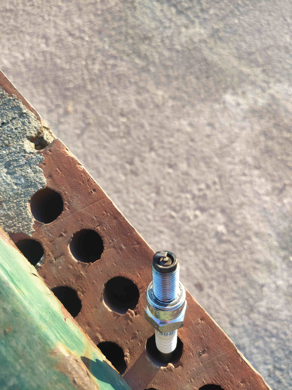

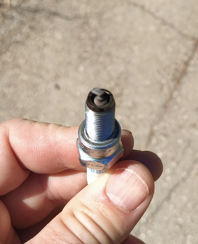

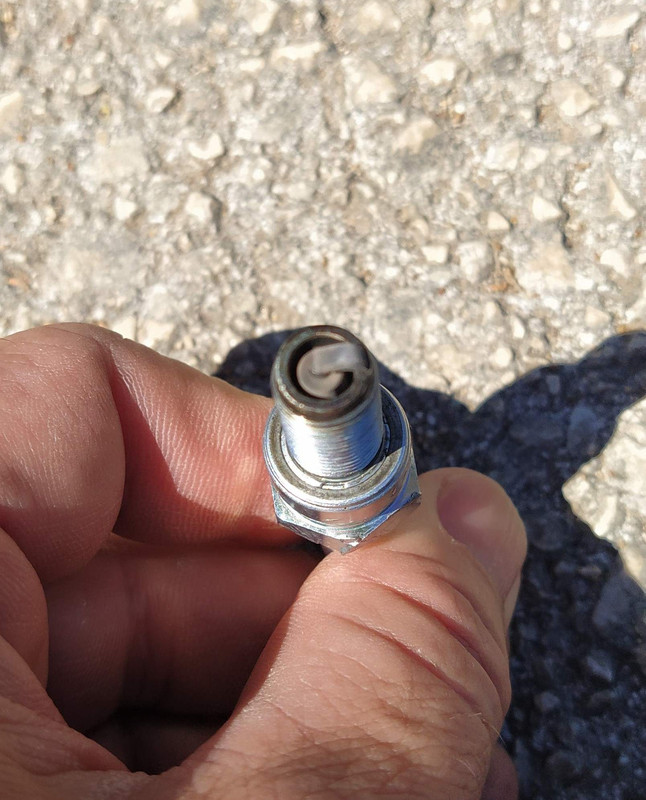

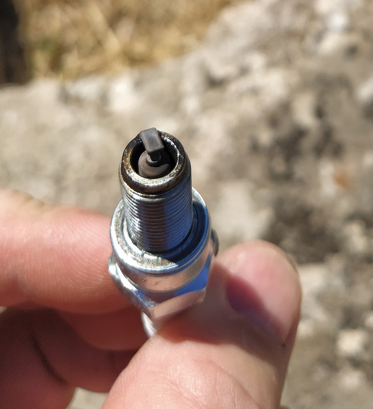

« Odgovori #18 : 14 Srpnja, 2022, 13:49:23 »
Danas vozio svaku etapu po 2 kilometra. Dizna 60,  igla A20 na 2 zubu od vrha.
Prve dvije slike na 1/3 gasa:
Druge dvije slike na 2/3 gasa:
Zadnje dvije slike na full gasu:
