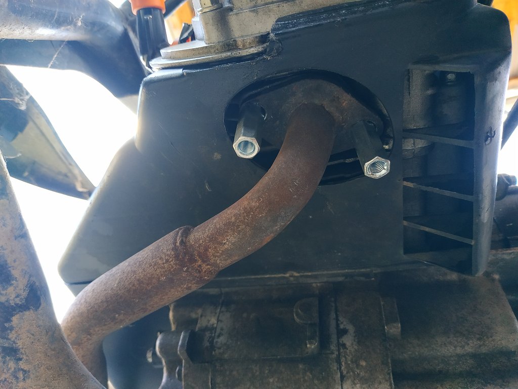

Pozdrav svima,
Je li me netko moze spasit pa mi rec gdje ima za kupit BAKRENA matica s podloškom M7 ili M8, za prišarafit ispušnu granu. U Kranjec vijcima sam pitao i nema.
Do sad je na skuteru bila M7 ali kad sam probao zašarafit nazad nekako se jako teško okreće pa me strah da ne zglodam nešto pa bi probao s M8.
Obične inox matice se odšarafe doslovno odma

Prave bakrene matice imas za kupiti u elektro ducanima jer se s njima pricvrscuje uzemljenje vrata na ormarima i slicne zemljene vodove.
Kaj se tice matica, pokusaj izcetkati navojnu sipku prije nego srafis, a ako bas nista nemozes upecati uzmi krom maticu sa zastitom od odsrafljivanja (na zube ili na najlon) i drzat ce dobro.  Alternativa ti je obicna matica i jos jedna obicna matica, primes ju sa dva kljuca i kontraspanas da se zagriznu.

kaj ne mozes sublerom izmjerit debljinu, moze biti da ti nije isti navoj, postoji grublji i finiji navoj ..

Hvala na odg,našao sam u Hrv jedan ducan koji prodaje zasebno bakrene M8 šarafe(Karle Automotive).A što se tiče navoja,oba šarafa su M7 i na jednog ide ko od šale a na drugog teško tak da ću tog koji nejde probat sa M8 kad mi dođe, a ako ce bit prelabav onda cu probat ovo sto je rekao JogFromYamaha da malo očistim navoj pa onda probam.

Koliko vidim vi ste stavili samo bakrenu podlosku i obicnu maticu i to drzi? Ako nedaj Boze zglodam taj brezon, koliko ga je tesko odsarafit i je li se mora zamijenit u paru?
Odg: Bakrena matica s podloškom M7/M8
« Odgovori #9 : 21 Lipnja, 2022, 16:56:31 »
Ne znam zašto nebi držalo... Šaraf kao šaraf, samo je prokromski  namjerno yam njega stavio jer je otporniji na temperature. Bakrena je podloška, da, samo ne znam na koliko KN se steže kiloključem hahah

Nemreš M8 šarafit umjesto M7. Spoj auspuh-mašina ne trpi tak teška fušarenja jer to neminovno vodi ka problemu na cesti...

ne znam kak mozes probat sa m8 na m7, kad nije ni blizu, mozes eventualno uzet set nareznica i probat ocistit navoj ako je toliko los... jedino nek netko napise koja mjera je navoja ak zna...

Rijeseno, prijatelj je nekim cudom imao bakreni m7, malo sam procetkao taj navoj ali svejedno je isao nešto teze al bitno je da drzi i da ispusni plinovi nejdu van na spoju. Htio sam probat sa m8 jer sam se bojao da cu zglodat navoj.

Nemože bakar samo tako oštetiti čelik a i prije bi uništio navoj brezona neodgovarajućom maticom (veći navoj il korak navoja)...

zakaj bas mora bit bakrena kad 99% vozila na ispuhu imaju obicne zeljezne matice... Msm znam da je bakrena bolja al ak i zeljezne sluze svrsi nema potrebe izmisljat gluposti, jos manje sa krivim navojem jer bi sa M8 samo sj#bo i maticu i brezon i onda bi tek imo drek. Po meni najbolje rjesenje je dugacka matica na ispuhu, nebitno jel M6-7-8  jer dugacka stiti cijeli brezon da nemre zahrdat niti se nalovit smeca na njega koje prilikom odpustanja obicne male matice sjebe maticu ili i jedno i drugo

bakrene idu kad su veliku promjene u temperaturi, na 2T nemaju smisla
