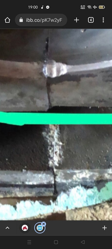

Dobar dan,zanima me kako mogu znati jesu li mi blokovi razliciti ili su par ?
Imam tu neke slike na sto sumnjam pa nisam siguran
https://ibb.co/pK7w2yF

A tesko je to rec, i da nisu par kaj ima veze ak masina radi kako treba sve je u centru ne brini i vozi dalje

A blokovi su davno kupljeni i receno je da su par,a sad mi ovo sumnju daje :)

Nije bitan taj zub nego ploha na koju sjeda brtva odnosno cilindar...

Taj zub nije problem, unutra di je radilica sve bolje sjedi? Jesi probao stavljati cilindar samo na polovicu blokova da vidis kak sjeda, ak imas stare lezaje radilice, malo ih pobrusi da sjedaju u blok i na radilicu bez ikakve muke, tak da mozes stavit radilicu u blok i vrtit je sa klipom pa vidi da nesto ne dira...
Veci problem je ako blokovi imaju ubijene dosjede lezaja

Sad vidim sliku malo bolje, izgleda da je veliki blok niži od malog a razliku u visini je popunila diht masa, ak je to do sad vozilo bez problema onda moze na isti nacin i dalje

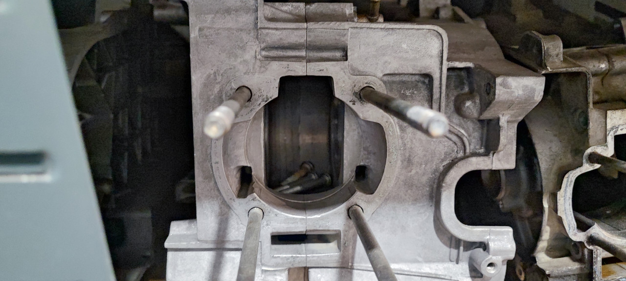

Italija je to brate
Od preciznosti ni p.. :binkybaby: :sad3:
Sjedi i vozi ok su

Vecina blokova piaggio minarelli itd izgleda tako . Tj ima zub . I izgleda kao da nisu par. Ali su tako u originalu iz tvornice

Evo mojih blokova,od 8 kom samo na jednom se dobro poklapa lijevi i desni blok.Najvise po cemu mozes skuzit jesu par je poklapanje dosjeda na cilindru i usisu,kao i prema boji lijevog i desnog bloka.

prema slici izgleda da će sve funkcionirati...pogotovo ako je dosad.. a to dali su par možda nisu u originalu (tvornicki) bili par, pa je netko spojio jednu mašinu od dvije :toothy12: :dontknow:
