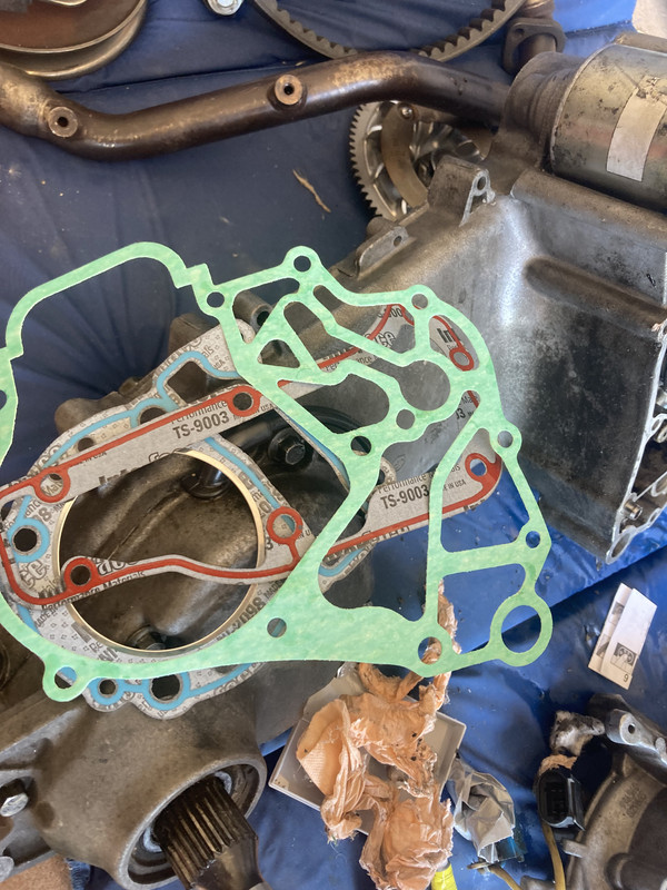

o jeben ti zivot niko nema za vxr180 brtvu pa jel moguce
https://ibb.co/DbfnGPj
da uzmen od 200 ili da stavin staru i diht mase?

Staru i diht masu

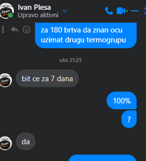

kaze plesa za 10-15 dana ce mozda inat
sad mislin da se isplati cekat nego da mi pukne ako uzmen staru il novu od 200

zašto ne napraviš novu brtvu sam?
Odg: vx(r) slaganje i priprema za sezonu
« Odgovori #24 : 09 Svibnja, 2022, 15:22:16 »
da ti odmah sam odgovorim u naprijed. Prvo trebas staru izmjeriti šublerom (debljinu) da znas koju brtvu kupiti, a zatim naručiti... https://www.trgo-agencija.hr/sprejevi-brtvila-ljepila/klingerit.html ili https://tehnoguma-zg.hr/brtveni-materijali-i-izolacijski-materijali/brtvene-ploce/ gdje ti već paše... zatim kad stigne, izrežeš PRIBLIŽNO malo da viri van sa svake strane, i onda uzmeš okasti ključ 19 broj, i onda sa onom okruglom stranom tučeš po rubu gdje ide po cilindru, i tako napraviš liniju da znaš kuda izrezati skalperom. par puta sam tako već radio za tomu vinkovića kad smo slagali generalke i dan danas sve u redu. obavezno namaži obe strane i sa diht masom na tanko da ako ima kakvi propust da bolje brtvi.
puno hvala na savjetu al problem je sta je traktor dizel i radi na manjin okretajima a ovo je mali skuteric koji vrti 10
problem je sta nije obicna brtva nego ova kobaltna sa ovin bakrenin ili alu dijelon oko cilindra i kad se to jednon iskoristi gotovo je pa mislin da ako iden uzimat sam materijal za brtvu nebi to bilo to
mouda bi drzalo misec dva al rade bi ceka 10 dana i bija siguran
to bi drza za zadnju opciju
stavia san klip i cilindar na prodaju pa cu ako se proda uzet samo 200 da mi olaksa zivot
u siprotnon ako nebude bilo brtve onda to uzet i diht mase
hvala

plesa ipak ima brtvi pa mi se cini da za sad ostajemo na 180
tako da za tjedan dana bacam update kad pocnen slagat

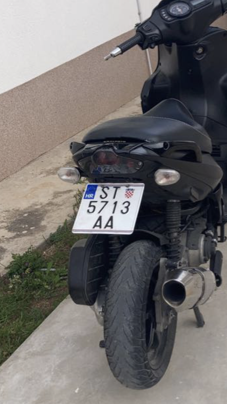

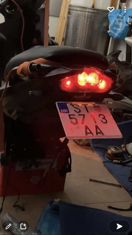

« Odgovori #36 : 17 Svibnja, 2022, 22:08:38 »
nisan puno slikava nisan stiga neman vrimena ovih dana pa san danas u sat vremena malo ovo poslozija
jucer su stavljeni led zmigavci
a danas su dosle sve brtve od plese potrebne da se motor sastavi
pumpa vode i support arm su opiturani u crno takoder
na motor se vraca serijski auspuh
vise slika svega cu stavit u petak subotu kad buden komplet sastavlja motor a do onda eto mali update

nisan opet slikava nista jer san tija da sta prije bude motor gotov pa da ne trosin vrime na to je*iga nije islo po planu da se sve dokumentira ali evo naisa san na prvi problem
uglavnon o cemu se radi
motor dok je hladan sve je uredu al kad se zagrije pocne pustat ulje doli na bloku u najnizoj tocci
neznan do cega je blokovi su bili ocisceni i odmasceni i sve je zategnuto lipo neznan zasto je pocea pustat
sad nema sanse da opet rastavljan masinu zbog toga pa cu probat to samo sa diht mason proc
inace diht masu nisan stavlja na blokove jer san pita kamikazu on kaze nikako kao netreba jer nije cvaja pa eto
