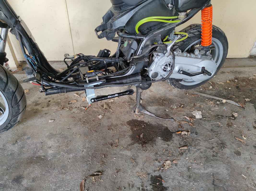

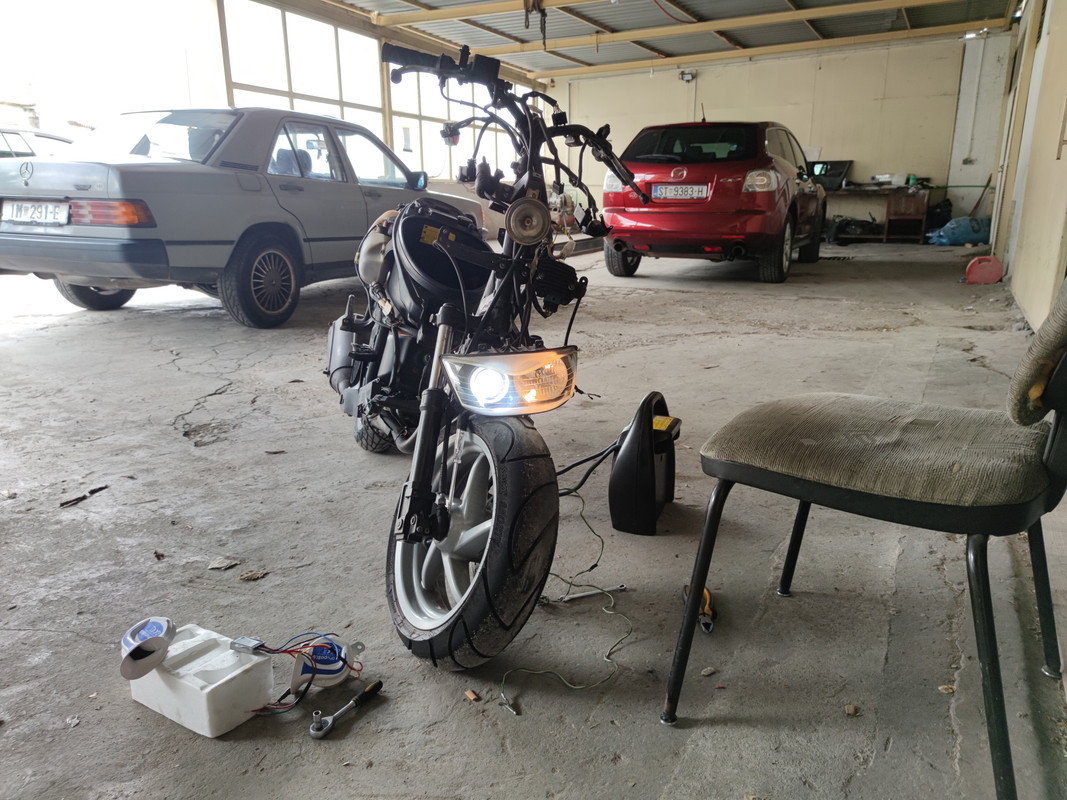

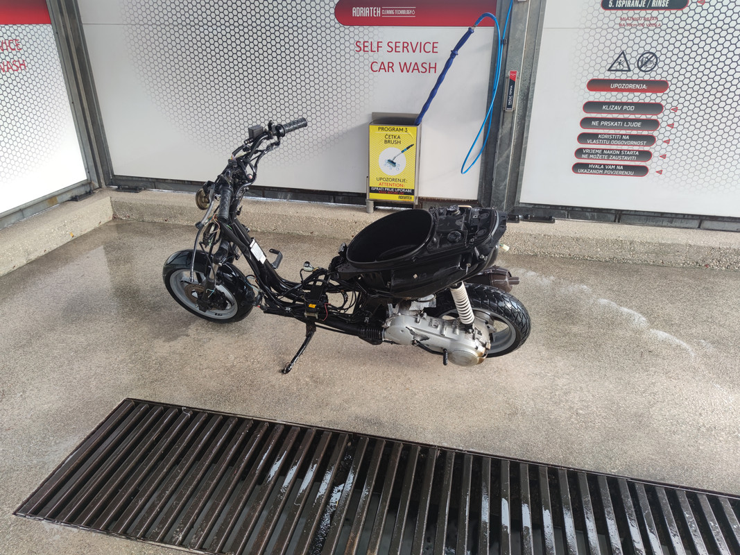

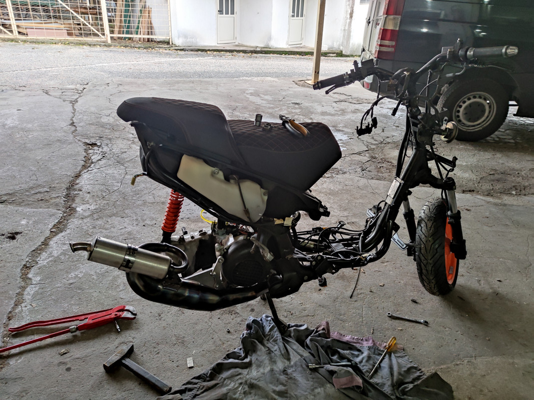

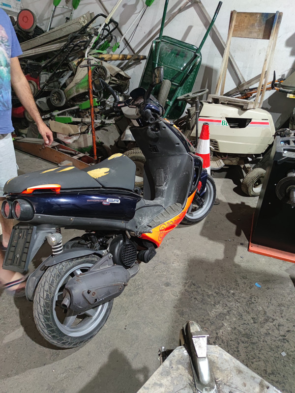

Pozdrav ekipa evo nakon skoro 9godina sam se ponovija i uzea sr-a 150.....Covik je bija vlasnik od 2006godine tkd jedva se je rastavija s njim i s tim da je vozen samo ljeti kad bi on dosao na odmor....Ovih 9godina sam se malo bavija s autima i nedavno sam proda svog ljubimca  pa eto sad cemo se malo bavit skuterima dok drugi ljubimac ne dode.....evo malo slika

a uuuu vidi sjedalo  :jerk:

uffff sic je jeben, daj mi reci koliko para te kostala ta presvlaka u toj izvedbi?

Ima.jos toga nisan pola napisa al to cu sutra i slika.....Sic je radija momak iz Splita Zizi,400kn sam dao :)

Pohvale majstoru za sjedalo.

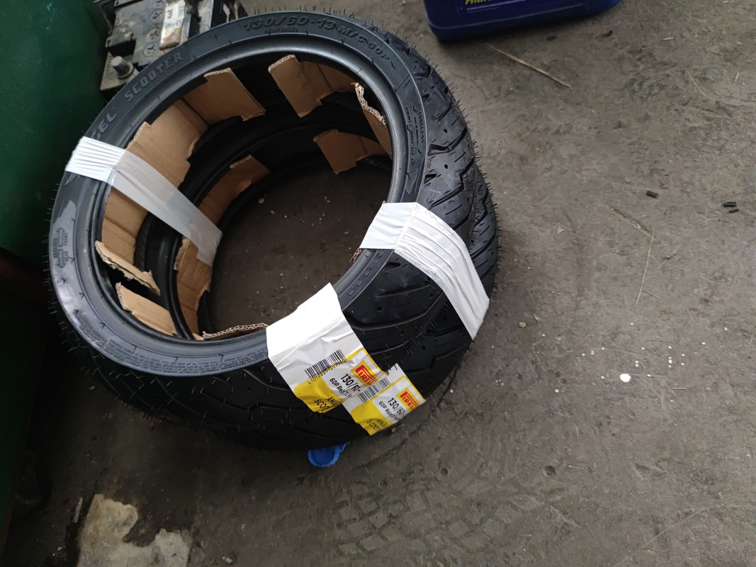

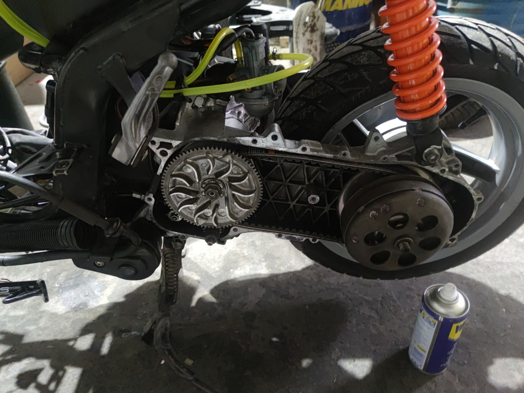

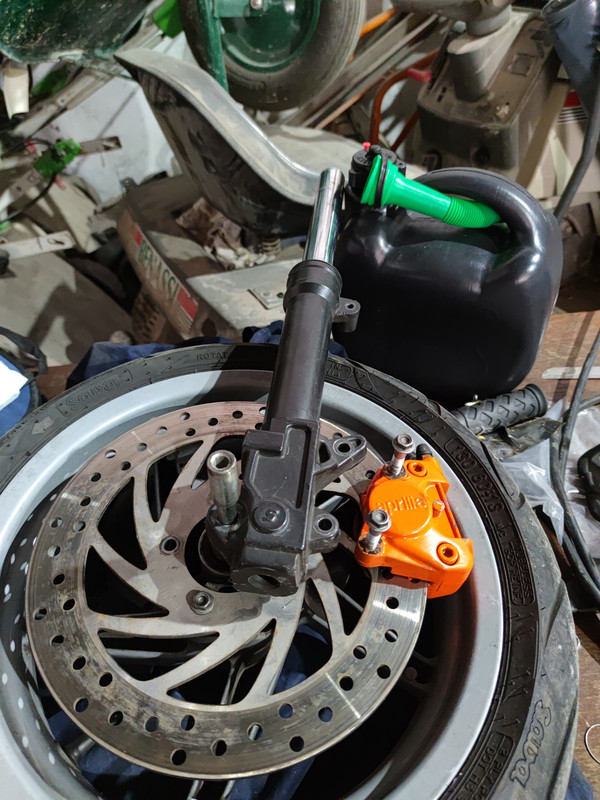

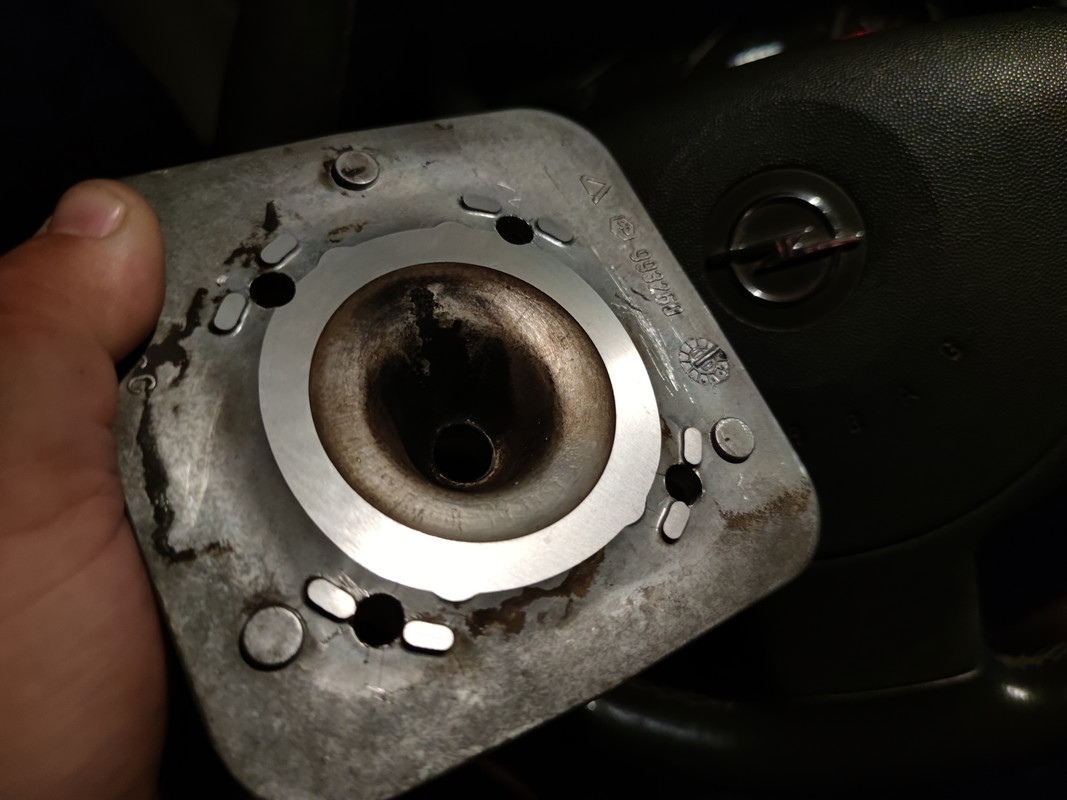

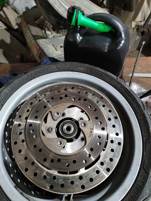

Znaci za skuter je kupljeno:Malossi Multivar,Pm xtech 59,support arm,i spustena je glava 1mm.....Sad cekam kugle,set dizni i zupcanik pumpe ulja s iglicastim lezajem....a danas smo se malo bavili oversize diskom :D

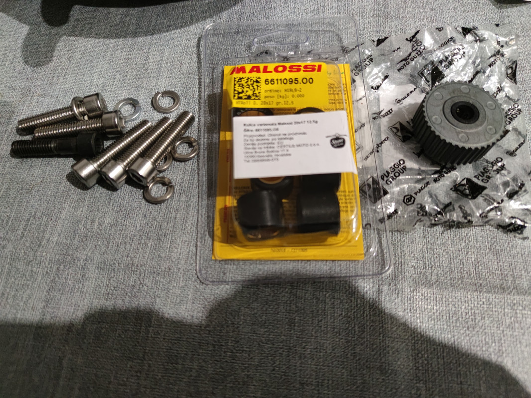

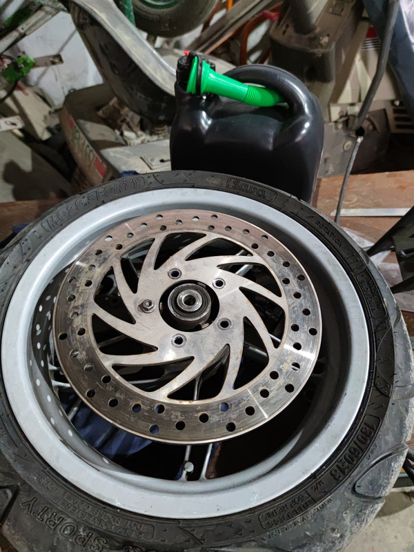

A evo i kugle 12.5gr,vide za zadnju felgu i po preporuci daria zupcanik uljne sa iglicastim lezajem :)

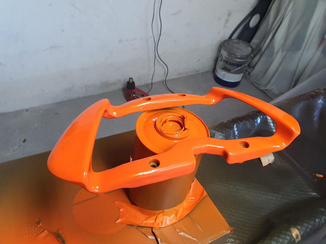

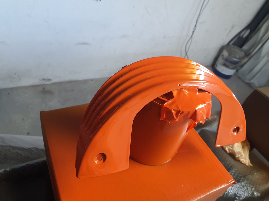

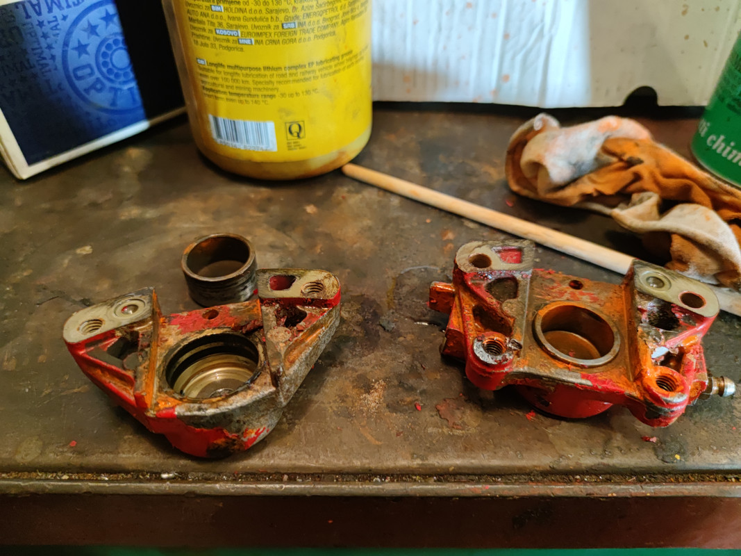

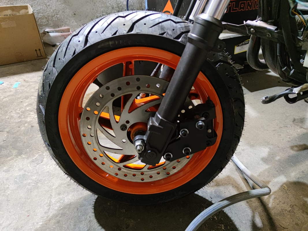

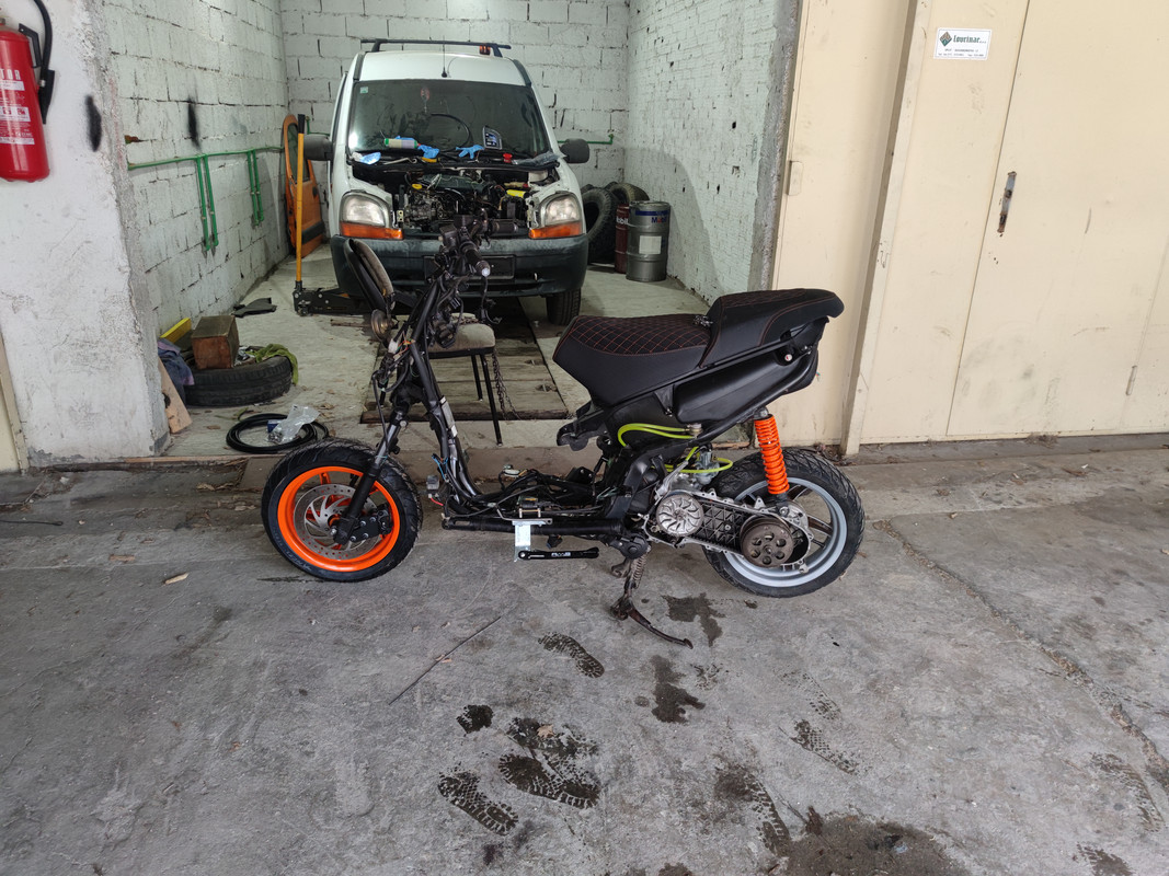

A obojane su i ove dvi plastike u narancasto,narucen je mikro remen,slozene su prve kocnice vidit cemo.kako ce to radit i reparirat cu zadnja klista :)

Ne mogu a da ne ponovim što su već napisali i drugi, sic je prelijepo odrađen, majstoru svaka čast.
Felge izgledaju super lakirane također, pratim radove  :icon_thumright:

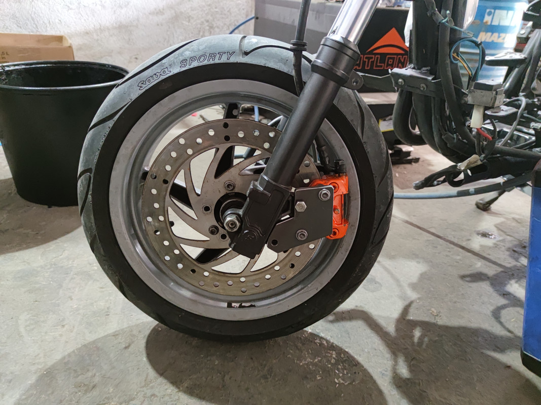

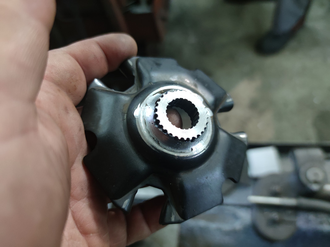

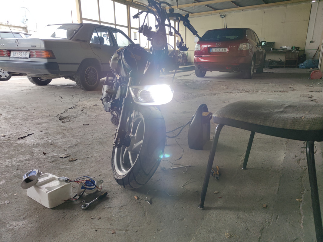

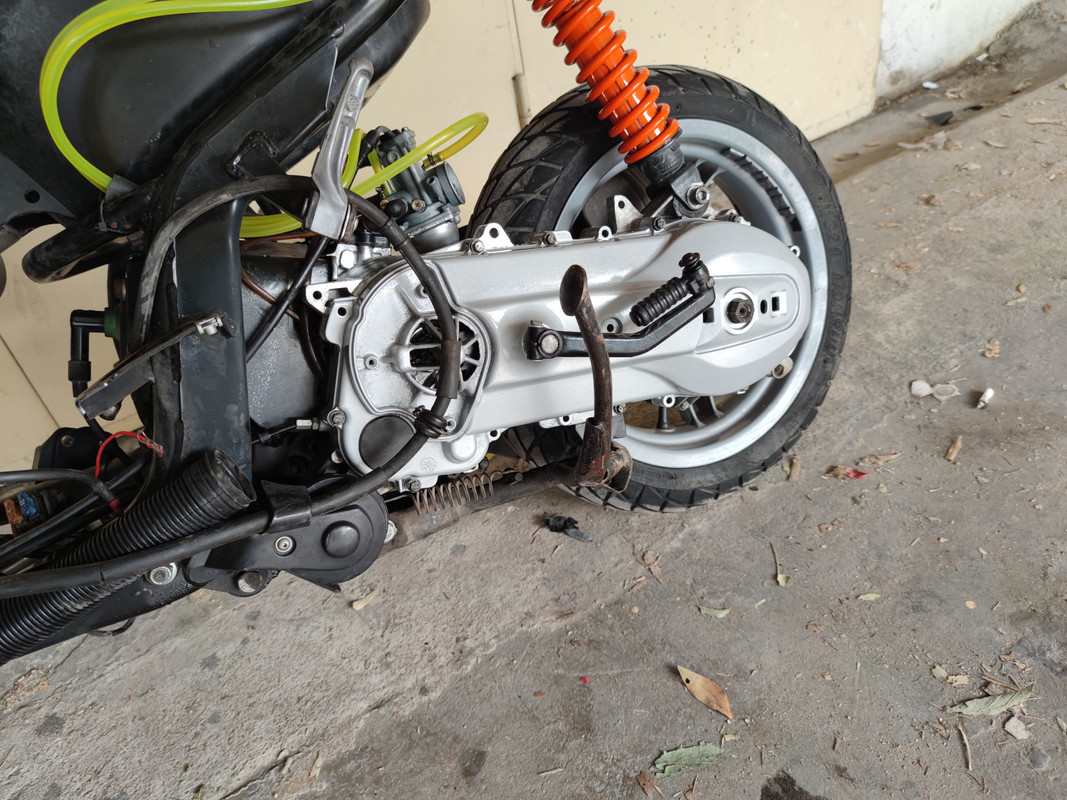

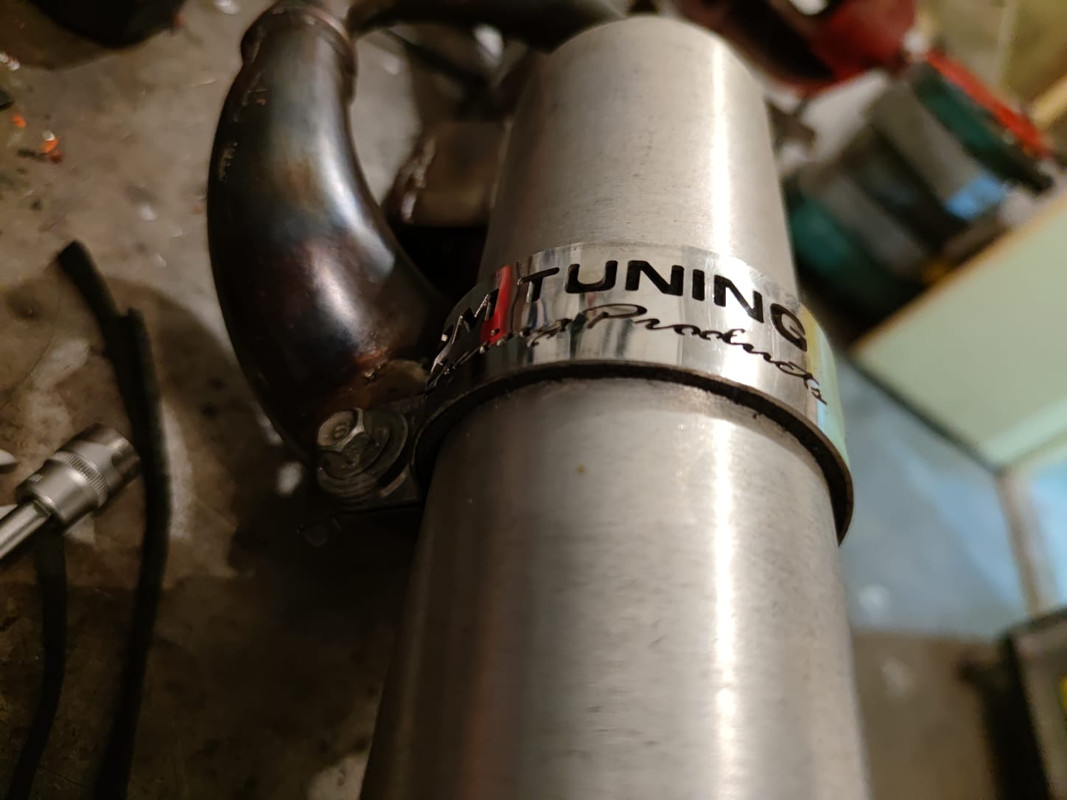

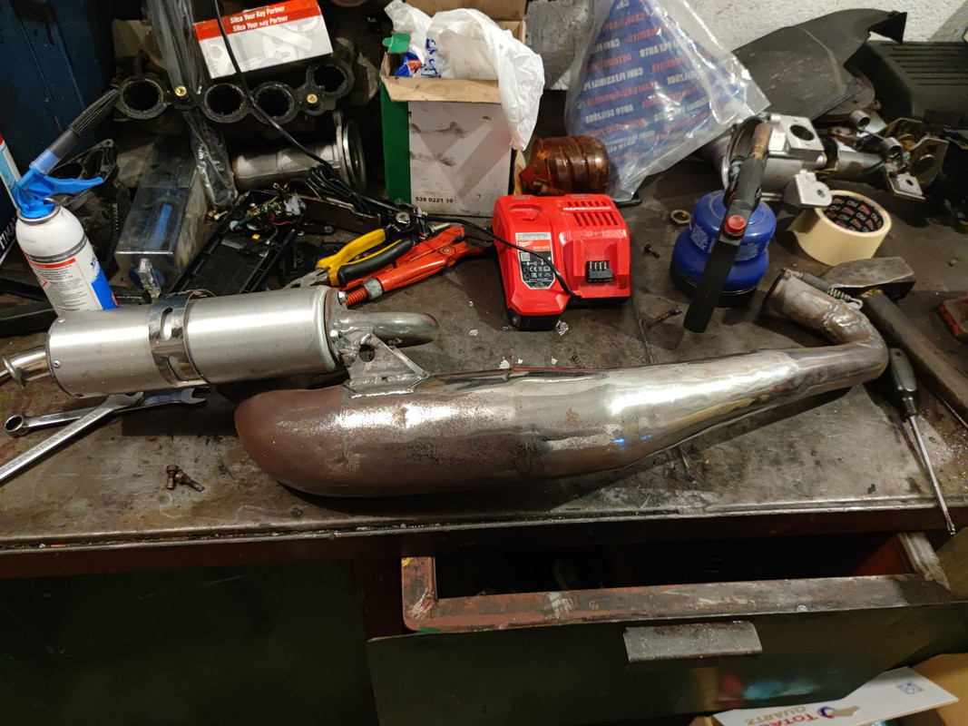

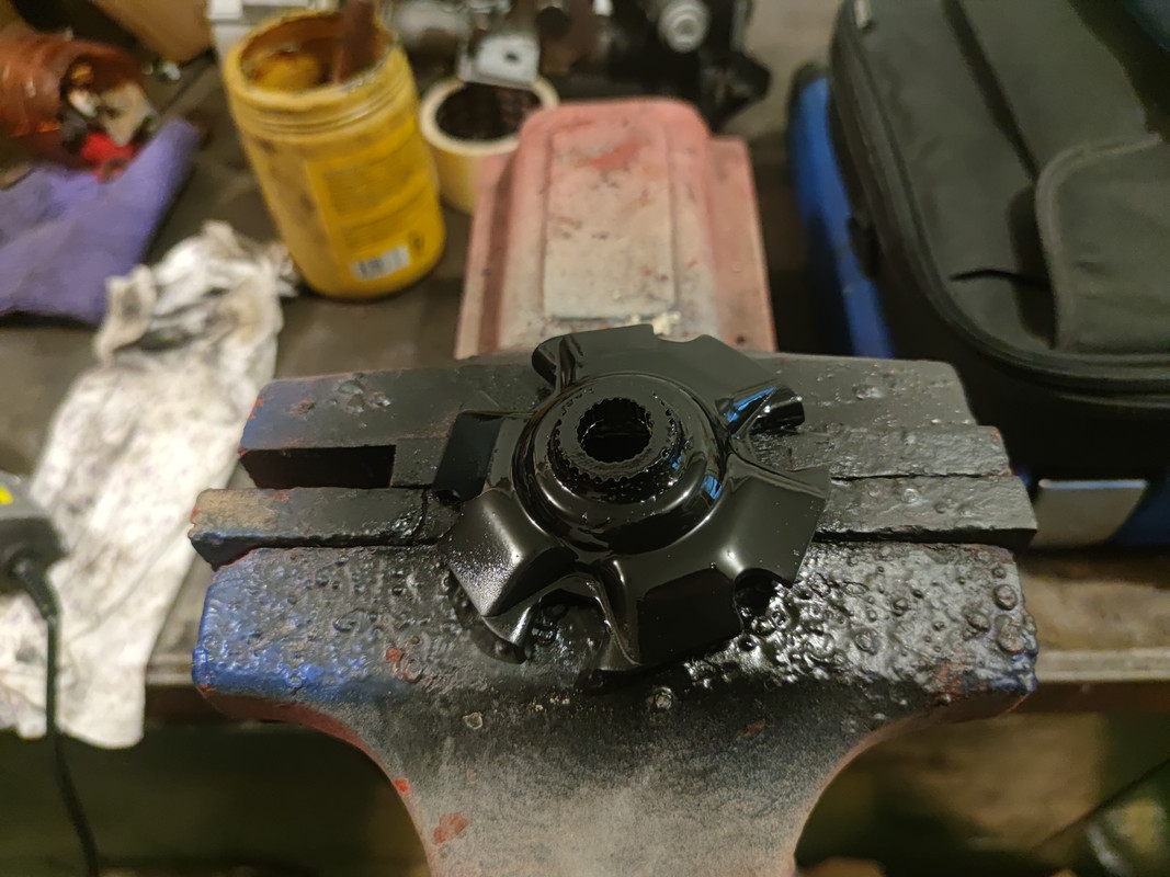

A ekipa malo se slaze,kocnice su gotove,auspuh isto....sad me jos jebe malo multuvar al dobro....pojelo sr malo na radilidi zubi tkd zavarit cu zupcanik od pumpe ulja na kalotu tkd nebi bilo vecih problema(hvala Dario007)....

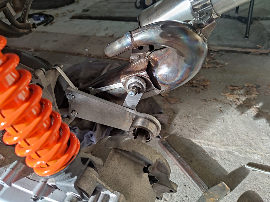

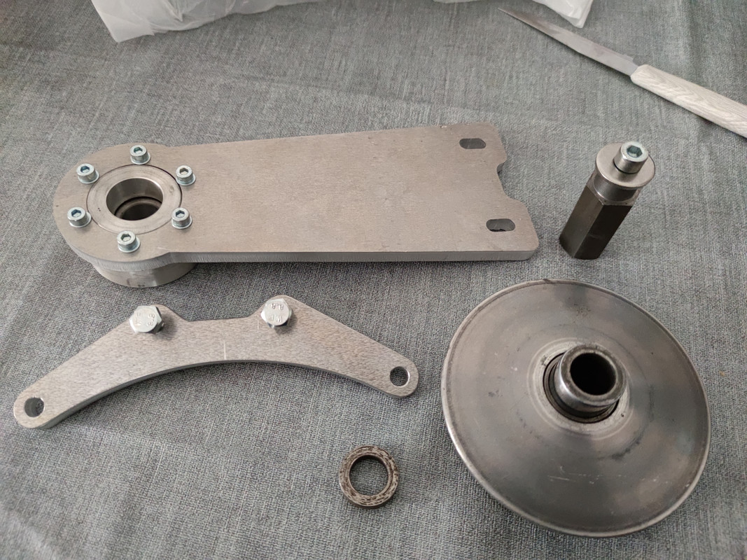

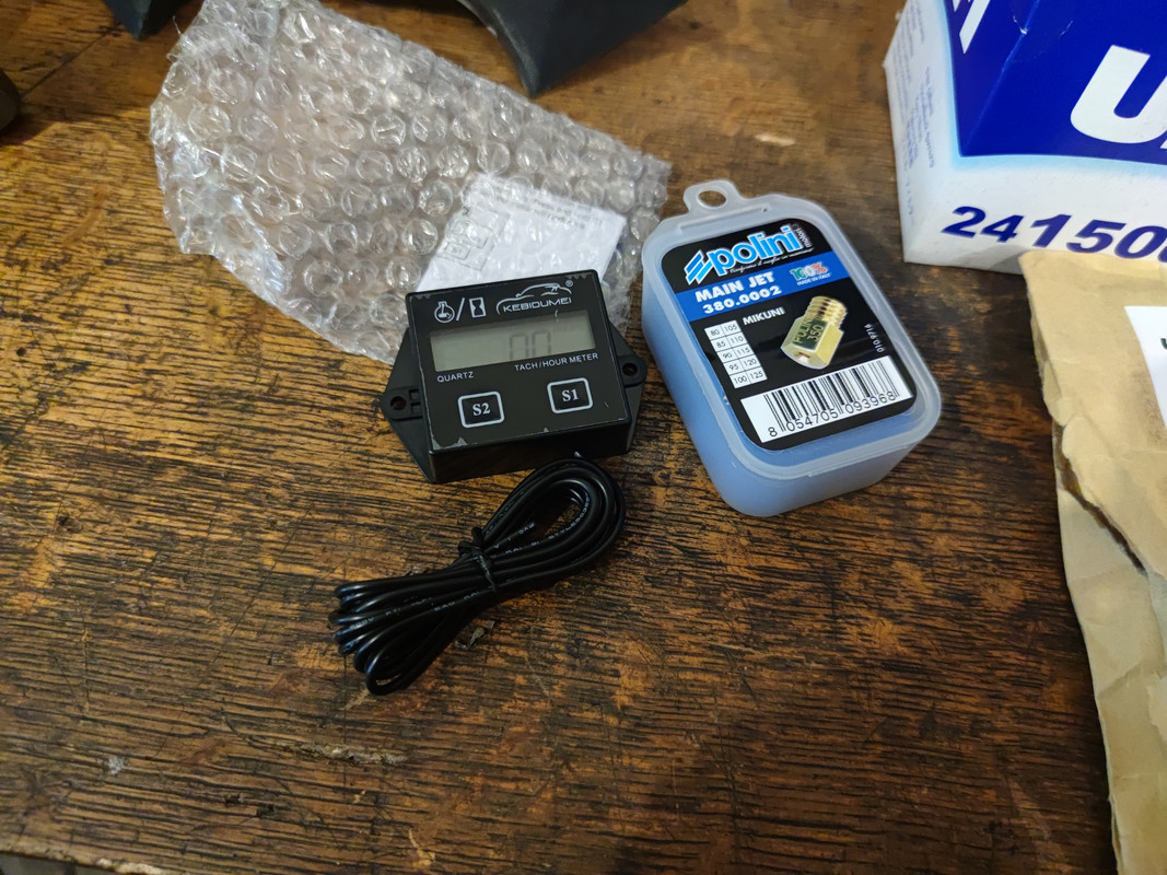

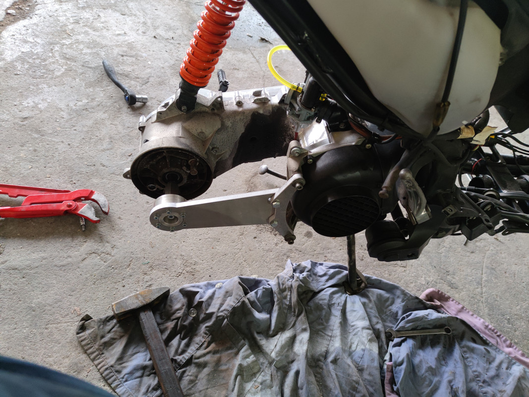

A odakle pocet kupljen je satic za obrtaje ako bude dobar uzet cemo boljega,zavarena kalota,slozen multivar i sve,stavili smo i pm za probu,nista ne smeta u nista ne udara i napravili smo nosac na supportu za pm-a,blazeni tokar :D
Bolje ne moze :)
Odg: Srka za na pivu 😁
« Odgovori #14 : 27 Studenoga, 2021, 16:33:08 »
Ovaj support lijepo izgleda, svaka čast :icon_thumright:
Jesi li ti crtao skice u dijelova u nekom CAD programu pa dao da se izradi ili si kopirao neki već postojeći dizajn?

Mislim da je replika Pm supporta ;)

« Odgovori #16 : 27 Studenoga, 2021, 20:25:24 »
super za pm da pase bez problema, tj da mu nist ne smeta
nego, varenje zupcanika na kalotu nema smisla, pogotovo ako imas serijsku radilicu, jer kalota nema dodira sa radilicom, nema zube na tom dijelu (nema se sta pojest) ako vec se hoces igrat bolje da si napravio distancer kako ima speed control, kalota bez zubi, a distancer kao sesiric, udje u kalotu i centrira ju
i drugo krive dizne si uzeo, zasto te za tm tmx karbove ??
mikuni vm20 ima dizne ''kao'' dellorto m6, trebao si za dellorto uzet, ove ti nece pasat, provjeri al ove su i vislje i m5 mislim da je navoj
« Zadnja izmjena: 27 Studenoga, 2021, 20:46:43 igor.sb »
A u ponediljak cu skidat karb pa vidit,u Plese sam uzea a rekao sam mu koji je karb u pitanju....a za kalotu ja sam miskija da tu ima zube al da su se pojeli pa sam ovako zavarija i montira bez problema jer je vareno na drugoj radilici na stolu

Zavrsni izgled supporta...Naravno nece ostat vide od nosaca auspuha nac cemo neke lipe :D
