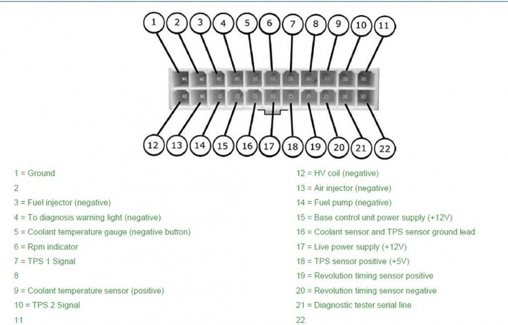

pa, pošto poludim pokušavajući da shvatim zašto plavi injektor nije u redu, odlučio sam da kupim multimetar.
Možete li mi objasniti kako da provjerim? Gdje da spojim vodove ampermetra?
Između ostalog, otkrio sam da je roze kabl zdrav jer u kontaktu sa ramom iskri
Hvala

Evo me opet, uzeo sam multimetar ali nisam praktičan u korištenju
Možete li mi objasniti kako da ga spojim i na upravljačku jedinicu i na kablove konektora injektora zraka da shvatim gdje je problem?

evo me opet.
Spojio sam multimetar na injektor i daje mi 1,2 ohm
evo me opet.
Spojio sam multimetar na injektor i daje mi 1,2 oma
Ako spojim multimetar kao na videu, daje mi otprilike iste vrijednosti.
Ako stavim crveni utikač multimetra na bateriju i spojim crni utikač na plavi kabel (sjećam se da imam Runner PJ) injektora, dobijem 0,0030
Pošto sam rastavio vazdušnu pumpu i ponovo je sastavio bez menjanja O-prstena, mislio sam da ima malo pritiska, ali ako spojim injektor na njegov konektor, a onda gurnem gas direktno u nju kao kada pokušam da je direktno spojim na baterija, ne ide isto
Molim te pomozi mi!!
