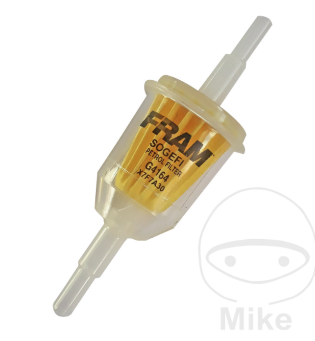

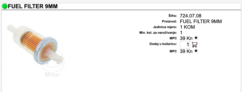

https://i.postimg.cc/FR9YsXG1/Screenshot-2021-08-14-at-11-01-51.png
https://i.postimg.cc/nc6M9DTy/Screenshot-2021-08-14-at-10-57-43.png
Postoji li razlika između ova dva filtera? prvi je vjerovatno original i cijena mu je cca 8eura, dok sam drugog uzeo u tokića za 15kuna.
Skuter ne radi dobro u leru i gasi se pri naglijem puštanju gasa, stari filter(na prvoj sliki prikazan) je već poprilično crn pa sam ga zamjenio za ovaj jefitiniji, smetnje su mu postale i izraženije nakon što sam montirao ovog jefinijeg....u dućanu mi tvrde da su oba ista....

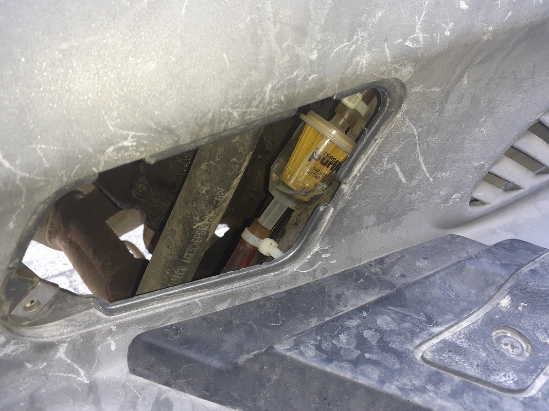

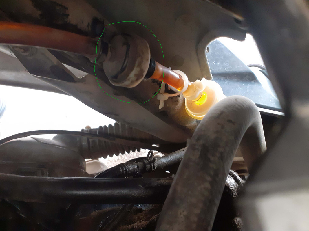

https://i.postimg.cc/N0ysCgKS/20210815-095744.jpg
ovaj komad koji sam zaukružio, da li je moguće da se on začepio??
imao sam isti problem nazad dvije godine, gasio se kad bi pustio gas, zamjenio sam filter i bilo je sve ok, tako da sumnnjam da je nešto oko dovoda goriva opet.

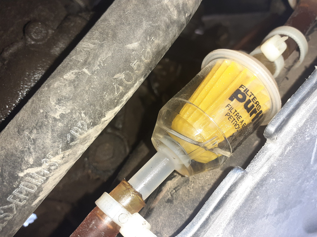

šta je i ovo filter goriva?? onda bi to trebao skinuti? možda on stvara problem, ja mislim na ovo zaokruženo na slici
Koji je naopako? ovaj žuti? toga sam ja montirao, ali nije ovako ispravno? znači trebam ga okrenut

https://i.postimg.cc/qByCJdk2/20210815-112845.jpg
dole je prema rezervaru, gore prema karbu ustvari prema ovome čudu šta sam zaokružio gore
Offline robyakarider
  • Postova: 2981
Odg: filter goriva piaggio x9 200
« Odgovori #7 : 15 Kolovoz, 2021, 12:14:53 »
nije bitno, ali inace ide kontra, da se prljavo skuplja izvana da vidis kad je prljav
inace bude i strelica

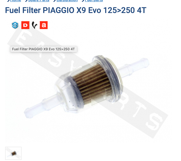

mislim se da stavim i filter sa većim otvorom, ovaj od 40kn mi mnogo više sliči na onaj koji sam imao do sad na skuteru.
https://i.postimg.cc/prRt1Nr8/Screenshot-2021-08-15-at-17-47-07.png
  • Postova: 2981
« Odgovori #11 : 15 Kolovoz, 2021, 17:52:01 »
nije ti bitna cijev, nego protocnost filtera, i kroz onaj manji filter ti ide barem 10 puta vise goriva nego ga trebas
