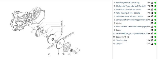

Nema ovu sajbu broj 9 sa slike,i nisam nista dirao osim sto mi je polutka zadnja zapinjala malo al napravio sam,

da siguran sam multivar je na motoru sutra mi dolazi 5.5 grama sta mislis hoce biti dovoljno sada su mi malo pali obrtaji posto je remen 811 a malossi je bio 810 ali se krajnja popravila
