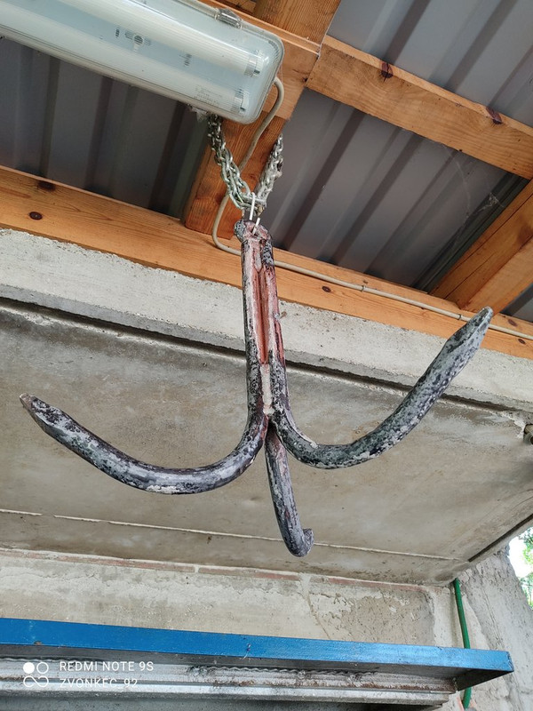

Trebam pomoc u vezi neke tekucine koja provjereno uklanja hrđu, ali da ju bas ukloni sa željeza a ne pretvori u neki kemijski spoj koji se ljušti kao npr Antikorozin na kojem ujedno pise da se to u kaj se hrda pretvori NE skida vec da se farba preko toga. Wtf kako ne skinut nesta sta se ljusti vec pogledom i farbat preko toga?
full metal panic wallpaper hd
Ovo kaj je bijelo tu je cisto zeljezo a ove fleke smede su hrđa koju Antikorozin nit je skinuo nit je pretvorio u išta

Najeftinije i najbezbolnije je pjeskarenje..

Jbatga ak je hrđa bila 2mm moras to malo celicnom cetkom pomaziti između  par djelovanja kemije.
Moj glas za vruce cincano sidro ili inox;-)

nije ti los antikorozin, ali ja sam njega mazao i cetkao i tako par puta... slobodno ga obrusis ako ide neki temelj gore...
jedino bolje bi bilo u octu ostavit da to stoji cca 4 dana... onda budes imal golo svjetlo zeljezo...

Ma kaje najbolje obrusil sam sidro s brusilicom i skinul hrđu maksimalno kaj ide i jos posle sa cetkom al nisam zadovoljan djelovanjem antikorozina. Ovaj MC51 je najjebenija stvar na koju sam naletio na netu samo da mi je tak nekaj iskopat kod nas

Solna kiselina za wc.
Ona reagira samo sa hrđom ne sa čistim metalom.
Premažeš i nakon par minuta ispereš vodom.
Ponoviš dok nisi zadovoljan

Pa to imam vec doma al ta jede zeljezo, sjebalo mi sudoper, pojelo karburator, nagrizlo jedan drugi komad zeljeza...

U cinčaonicama koriste SUMPORNU-KLOROVODIČNU kiselinu za skidanje hrđe, poslje nje ostaje bijeli sulfat na površini.
Ja bi to sidro pjeskario, to pjeskarenje je plafon 100 kuna a svako kefanje i ostale tekućine koštati više.

Imas solnu kiselinu u 9% 13% i 19% u Peveca. Kod nas na moru to ide kao alva, kupuju ljudi za uklanjanje hrdje i kamenca na brodovima.
Mozes razrijediti s vodom u plasticnoj prskalici, naprskas ono pocne pjenit i dimit… ako ostavis predugo pojede boju na pocincanim stvarima, predugo pojede aluminij.
Ako je to zeljezo… samo deri. Biti ces odusevljen. Ugl nakon 2-3min odradilo je svoje

Ja sam ljudima nalazio brojeve šasija i motora. Mislili su da nepostoje. Četkica za zube, par kapi solne, isprat vodom i ko da su iz tvornice izašli

Moje iskustvo je da nakon solne kiseline zeljezo brzo i jako zahrđa.
Sad mi nisu jasni vasi postupci nakon ispiranja vodom...dal odma zastita neka ide? Neko bojanje ili sta?

Ajde bas cu probat sa solnom, imam 19% pa javim rezultate.. To sidro sam prije par godina izronio u Kupi i uredio bi ga da bude za ukras

Znaci solna kiselina nagrize metal koji obradujes. Nakon toga treba taj komad ili polirat ili obojat… tj zastiti od vremenskih uvjeta.
Mi smo s tim znali u praoni ocistiti beton sa automobila. No jako delikatna stvar za radit.

Neda mi se pjeskarit pa kasnije pospremat sve, mislio sam da bi neka kemija to lakse odradila
