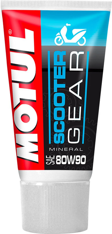

Imam aerox 49 cc 2002 i ima 1/2 ulja.Ne znam koje treba nasuti prijatelj mi je rekao nesta tipa 75 140 a na deklu pise  110
Ma ta oznaka 110 je količina ulja. Znači ide 0.11 litara ili 110 mililitara ulja. Čudno mi je da ide 10w30.
https://postimg.cc/75gZTxHk
