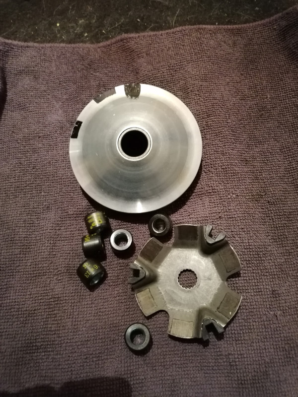

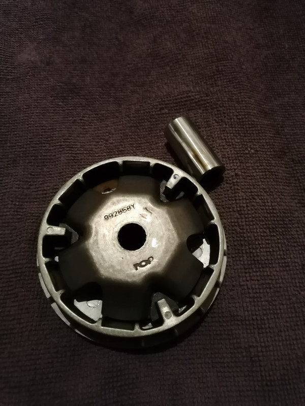

Evo samo kratki dojmovi spomenutog variomata, jucer mi je stigao sa jednog webshopa, slozio sam ga na Aeroxa 70 sa serijskim auspuhom i 17.5 dellortom, u njemu su 16x13 rolice, sa variomatom su dosle 7.0g kao sto to dolazi sa dosta variomata, no ovo je fenomen  :happy8: :happy8:
U multivar sam nekad na tom setupu stavljao oko 6 grama rolice, na polini high speed 7g, a na ovom cudu su mi 7.0 grama vrtile serijski spuh na 9600 okretaja. Danas sam cuo kak jadan nesto cudno “pjeva” kad pustim gas, valjda se preforsiro siroce...
Stavim najtezu kombinaciju rolica koje sam imao, oko 7.4 grama, nista, skoro isto. Nemam tezih.
Uzmem tri leo vince rolice 5.5g i napravim utege 4 grama koje sam nabio unutra samo za probu, uz neke najteze tri koje sam imao sve skupa je bilo oko 8.7g. Prelagano i dalje.
Danas dignem sve zivo na noge da nadjem nove rolice 9 i 10 grama od malossija, srecom nadjem ih u scootermotu na lageru, mislim si 9 bude mozda prelagano i stavim pola pola, znaci 9.5 grama. Ali i to je bilo prelagano.
Na kraju sam stavio svih 6 komada od 10g i tanju sajbicu medju bolcnu i ventilator i sad je OK  :toothy11:
Vidio sam da je poggiali stavio oko 7.0 na yasuni c16 city, sad vidim zasto  :toothy3:

Nisi jedini, ja imam isti vario kojeg vozim sa serijskim ispuhom na 70cc kitu i također traži rolice teže od 9g. Jedno vrijeme sam vozio 10g, sada su unutra 9.1g.
Pogledaj malo bliže bolcnu i tu šajbicu. Taj variomat ima jako dugu bolcnu tvornički tako da ti vjerojatno ta šajbica uopće ne treba da bi remen sjeo do bolcne.

Ona sajbica koja dodje sa variomatom mi niti ne stane. I da skuzio sam da je remen na bolcni, ali sam stavio tu 0.3 onak za srecu  :icon_biggrin:
Sad ne otvaram dekl par hiljada km tak da ce ostat unutra  :happy3:
