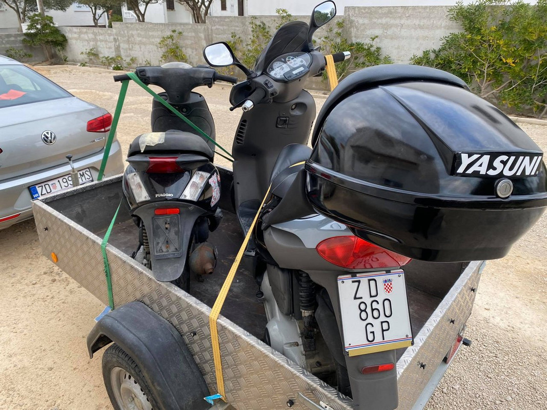

I sad, potpuno slucajno, zahvaljujuci challenbeenu, uletio mi zip 50 dvotaktni, kojeg sam kupio na nevidjeno, samo na racun par slika, ali cijena je bila ok, pa rekoh, ajde, neka ide :)
Zip 50 vulgaris, crni, 2010g, sa giannellijem go auspuhom, sve plastike original, padano jest ali nije razbijano, 31.000km, mehanicki je ok, ali sol ga je malo pojela, morati cemo piturati i brusiti malo vise nego inace...

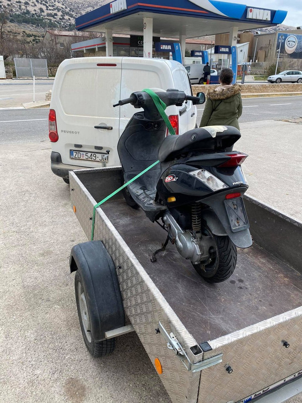

Vjerovao je čovik meni na riječ. Drago mi je da me poslušao. Zipić je zakon i dvoumio sam se da ga zadržim, al razum je presudio  :headbang:
Odradio sam transport od Paga do Zadra za Stipu. Dokumentacije je stvarno bilo i više nego dovoljno, znam čiji je bio i tko je bio prvi vlasnik a razlog prodaje je bio taj što je uzeo nov skuter. Genijalno!
I ja sam imao 3 ovakva kući, i prešo sam sa njima 50.000 km u 6-7 godina.
Stipe, nadam se da će te poslužit, i da ćeš napraviti dobar projekt! *J*B*G* sol papa ležajeve volana, a Pag je poznat po tome.
Guštaj sa njime!
