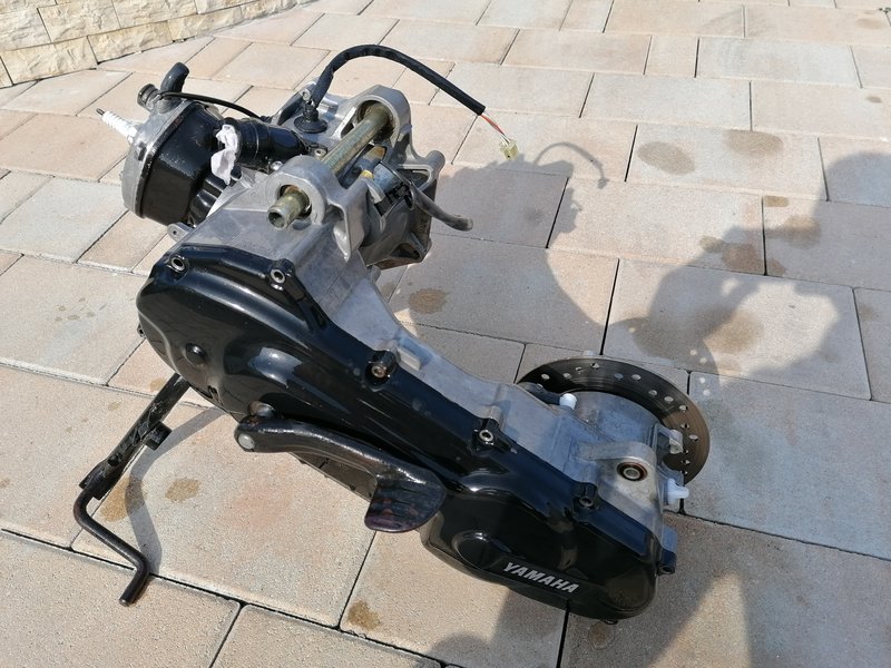

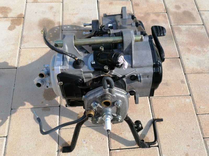

Mašina je skinuta kako bi mogao sve oprati fino i pregledati.

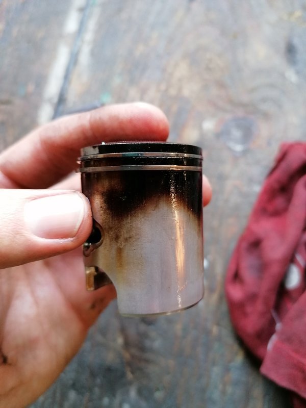

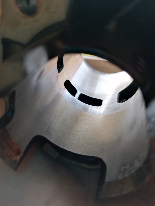

Klip je bez jednog risa kao i cilindar. Na cilindru su još vidljivi tragovi honovanja i nema zuba nimalo na vrhu cilindra. Radilica je također dobra.
Primjetio sam da klip ne otvara prelivne do kraja kad je u DMT što znači da bi trebalo malo dizati cilindar. Mislim da ovaj cilindar ima potencijala za neki blaži uspješni tuning ali otom potom. Još sam u procesu istraživanja mogućih opcija tuninga. Nailazim na dosta linkova tema sa ovog foruma koji nažalost ne postoje više, a po naslovu zvuče jako korisno.
E i da, jedno brzinsko pitanje koje me uvijek muči, a nikako da pitam? S čim najlakše očistiti klip i utore karika od gareži?

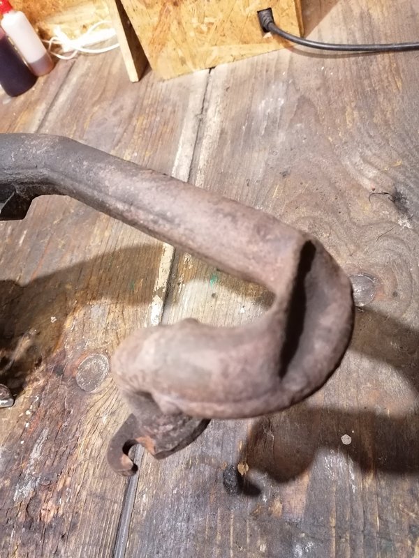

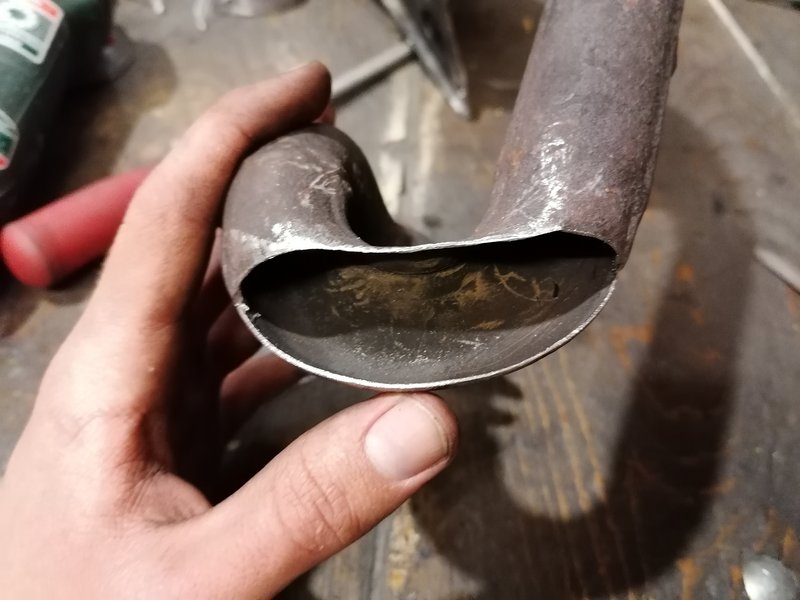

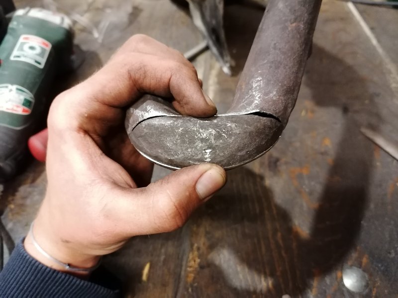

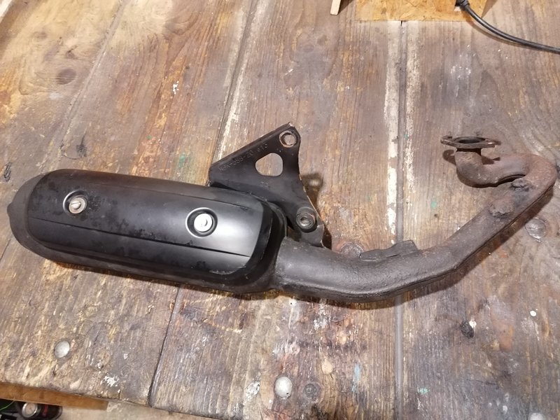

Auspuh originalni možete vidjeti na slici ispod. Ovakvog sam ga dobio sa skuterom i stanje je okej osim ove velike udubine na grani. Odsjekao sam taj komad i iščekićao ga da vratim prvobitni oblik donekle. Još malo čekićanja i onda ide na varenje i brušenje pa opet varenje ako negdje bude probijen var.
Ne znam ima li ovaj auspuh katalizator :dontknow: Razmišljam se kako ne bi bilo loše to izvaditi ako ima sada kad već režem i varim auspuh.

Neko ga je bas jebacki pogodio, ovakvu udubinu jos nisam vidio ni na jednoj mini. Utor od karika ja cistim sa onim malim sitnim ravnim odvijacem a izvana mekanom drot kefom

Ovo udubljenje dodje kao blokada covjece. Taj ti auspuh ima katalizator, a Minarelliji su opcenito osjetljivi s tim katalizatorima i skloni zacepljivanjima, pogotovo kad je odrrzano SAS crijevo. Trebalo bi izvaditi KAT.
Odg: Yamaha Aerox 08
« Odgovori #25 : 14 Ožujka, 2021, 09:11:26 »
Cini se da je netko vozio po losim putevima sumskim ili slicno pa je nasjeo na kamen sa auspuhom. Ali rijesit ces ti to.
Zapravo ga lako spigat jer kada je auspuh/zeljezo jako zagrijano puno lakse se piga nego na hladno.
Jos gora vatianta je kad imas alu cilindar pa odkines cjeli ispuh. To mi se dogodilo na moriniju :binkybaby:

Meni je fasovala na onaj 45* rizol, zaboravio sam da se moram uspeti sa strane prema sredini i gru.
Danas, da vozim Minarelli, sumnjam da bi sacuvao granu, prilicno sam siguran da bi je maznuo od ovaj novi crveni lezeci. :laughing7:
« Odgovori #27 : 14 Ožujka, 2021, 11:14:12 »
Kaže prijašnji vlasnik da je uradio od rub kad se išao popeti na nogostup. Tako i izgleda jer je udubina bas po 90. Drago mi je samo da je ostalo čitavo i da se ništa nije potrgalo kao što je Matija spomenuo. Mislim da će ovo biti skroz okej kad se malo pokrpa te će poslužiti za početak i za tehnički. Za sada neće biti nekog žešćeg tuninga, teško je financijski stići na sve strane.
Hvala Correctore na odgovoru, nisam znao sa sigurnošću ima li ovaj auspuh katalizator. Sad je pitanje gdje treba rezati da se stigne do katalizatora? Je li dovoljno izrezati prozorčić sa zadnje strane auspuha ili ga treba raspoloviti?

Ne sjecam se gdje mu je, al prozor na oravom mjestu je dovoljan

99% sam siguran da mu je kat na pocetku lonca odma poslje grane. Tako bi trebalo bit u praksi. Nema razloga da je drugacije.

Na mojoj mina bacvici je kat bio skroz iza, evo slike.. To smo davnih dana otvarali ja i suhy ( dok je jos bio normalan covjek ), operirali s boka bzvz cijeli spuh da bi skuzili da se otvara sa zadnje strane i iza je kat
Posle toga nisam bas primjetio neko poboljsanje performansi a sve vise vjerujem da je to mozda i mit jer sam cuo za jos 2-3 slucaja da ljudi na 50-kama nisu bili odusevljeni izvadenim katalizatorom niti onime kako se skuter kasnije ponasao a iz prilozene slike se moze vidjeti da kat nema niti prasine u sebi kamoli da se zastopa od čađe i ulja tak da mislim da to uopce nije potrebno cupat van

Kat bi trebao bit cim blize masini. Tako da mi ovo nije jasno, ali svasta je moguce na tim starijim modelima kada se poceo ugrađivat kat. Jer prije ih nije bilo.

Ovo je spuh novijih godista aeroxa.
Ali i nema pravila di ce stajat kat

Ako je stvarno tako da nema  razlike u performansama sa i bez kata onda možda ni nema potrebe da kidam auspuh. Vidim da općenito jako malo čađe ima po grani i unutar auspuha tako da je moguće da je i katalizator čist. Budem probao za početak bez vađenja katalizatora  :)

Kanali su bili baš oštri tako da sam njih zagladio sa svih strana.
Ispuh ima baš neki zanimljivi oblik tamo odmah pri početku otvora kad se gleda iz cilindra prema van, nisam to još do sada vidio.
