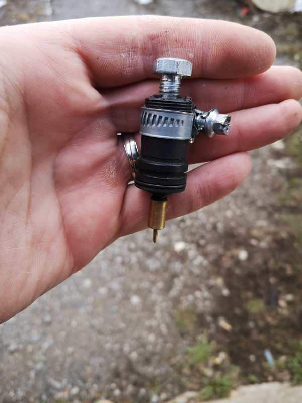

Odg: Prepravljanje elektronskog coka u rucni
« Odgovori #3 : 16 Veljače, 2021, 09:50:18 »
... Ja sam to ovako rijesio.... Ako mozes lako do njega sa rukom....

Slično ovako na šaraf sam i ja jednom riješio ali ne na navijanje šarafa nego je šaraf bez navoja klizio na knap kroz neku piksu, vračao se sam polako prema dolje za cca 15 sec

... Matica unutra.... Diht masa okolo i selnom zategni.... Iglu namotaj na saraf tocno paše.... I ne zavrći jako... Da gumicu dole ne zguzvas u karbu.... Cim osjetis mali otpor to je to.... Zatvoreno je....
