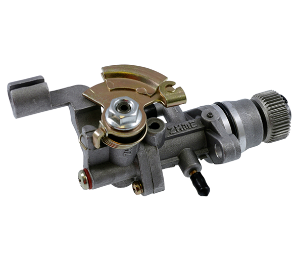

Minarelli uljna pumpa? Razlika?
« : 02 Veljače, 2021, 12:35:05 »
koja je razlika izmedju ove dvije uljne pumpe?  :icon_scratch:
ok, jedna ima sajlu spojenu na gas dok druga nema, sve drugo isto osim toga ili ?

Odg: Minarelli uljna pumpa? Razlika?
« Odgovori #2 : 02 Veljače, 2021, 13:16:57 »
Sve isto da
cemu onda sajla?
konkretno imam quad access 50ccm minarelli i narucio sam kit 70ccm ali izlaz vode na cilindru je prenisko i zapinje za uljnu pumpu koja ima sajlu, te sam onda razmisljal kad bi stavil obicnu pumpu bez sajle, jer nema mi neke logike, uljna je povezana na radilicu i ovisi o obrtajima

A cudno da zapinje.
Neki modeli su bili bez sajle i davali su ulje samo na okretaj. Ova radi isto na okretaj ali sa sajlom pojacavas ulje. Znaci treba sajla bit da dodatno pojacas ulje.
Ili jednostavno toci mjesavinu i zaboravi na uljnu

Minarelli uljna pumpa je cisto automatska barem na svim agregatima nakon 99te, pumpa je oscilirajuca i pumpa ovisno koliko obrataja se okrece radilica.
Sta se tice pumpe na sajlu ona radi na principu pozicije gasa, tera ju radilica ali ona daje ulja koliko gasa vozac daje, u biti je rezultat identican no ta pumpa se koristi cesto na kineskim 2t masinama 1P40QMB, sam problem sa tim pumpama ne postoji pumpa ako je mikunijeva drzi i nece crknuti ako je kineska od nekog drugog traju cca 14-15000km dok ne krepaju i naprave halvariju. Sta se tice opce problematike s pumpom i sustavom mazanja je da na kinezima su sajle jako jako lose kvalitete, citaj cesto su metalne i same po sebi zato pucaju i hrdaju, dok sajla pukne ni podmazivanje vise ne radi kako bi trebalo. Dodatno k tome postoji ipsilon sa sajlama gdje se granaju i on cesto presusi jer se nekvalitetna mast u njima stvrdne i napravi loj, tak da se sama sajla haklavo pokrece i cvika.

Kako jog kaze, minarelli ne postoji sa uljnom na sajlu pa je to vjerovatno kineska kopija, stavi uljnu od pravog minarelia i nemas brige moze i na kitu vozit bez problema

Na cinareliju sam imal uljnu bez sajle. Mislim 2005.g bio. Nekada se ugradivalo tako

Ja sam vidal samo ove na sajlu, smece uglavnom treba stavit org minarelievu i onda bu dobro
