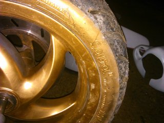

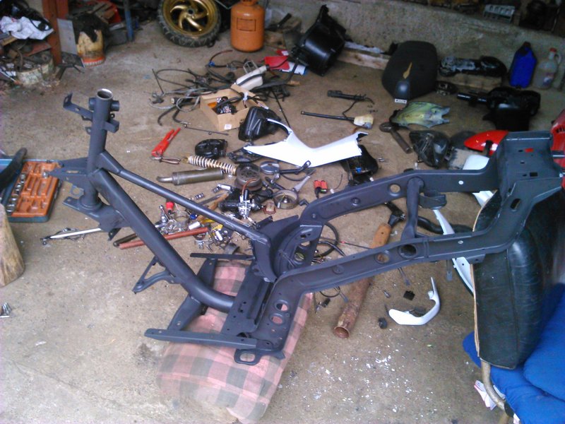

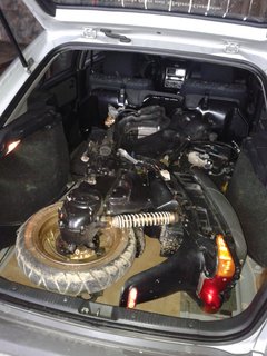

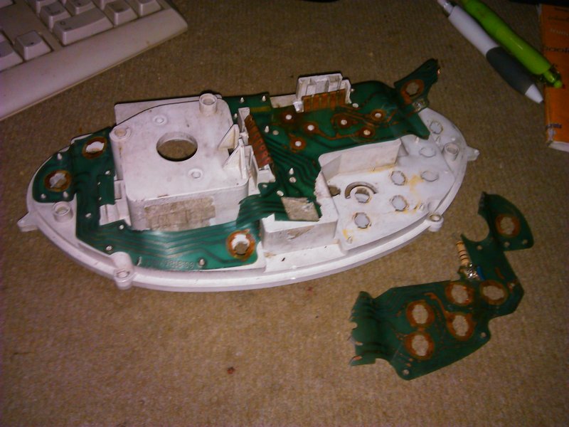

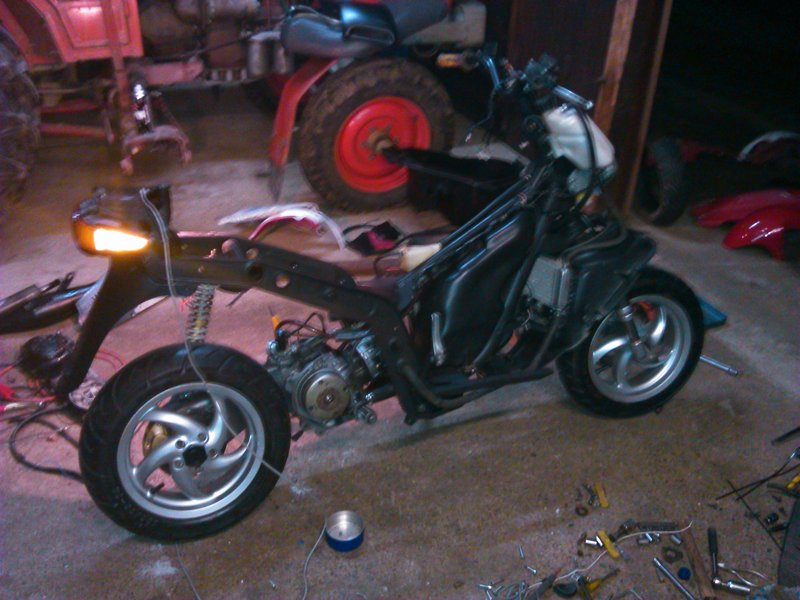

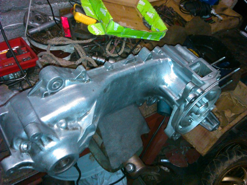

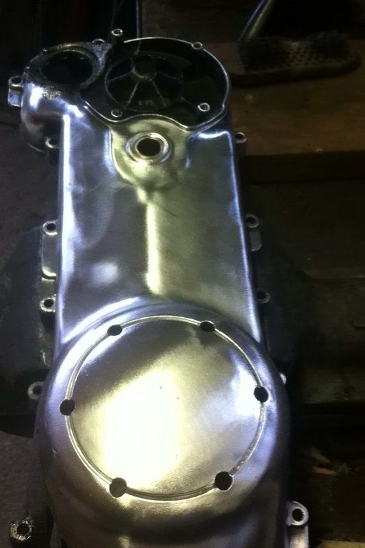

Rastavljanje, čišćenje, popravljanje  :toothy9:

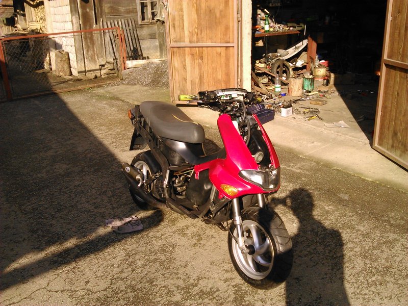

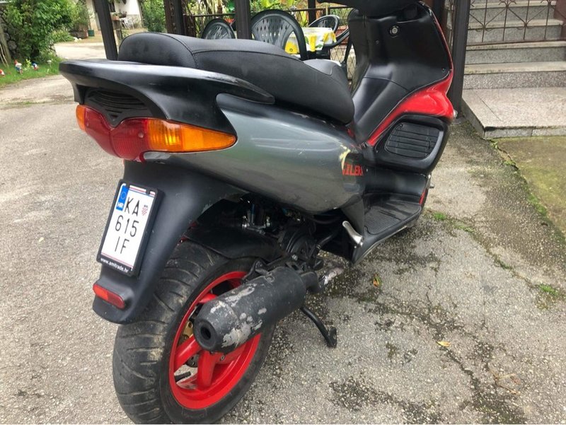

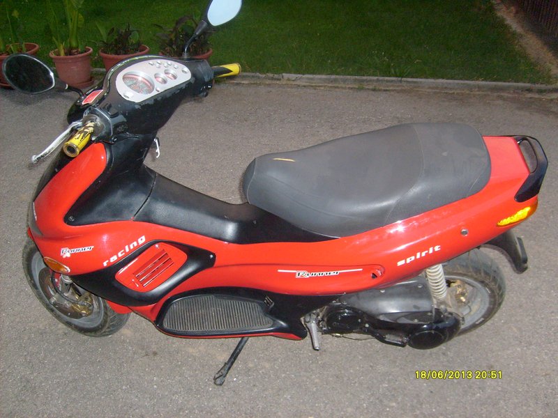

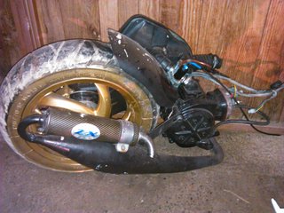

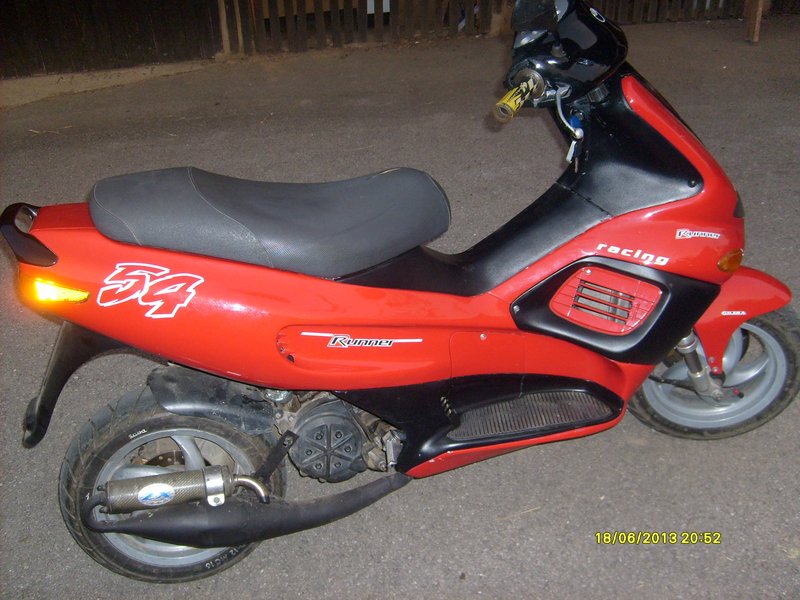

Ovako je izgledala gilera kad je prvi put dosla kod mene.
Možda je i bivši vlasnik tu negdje na forumu, uglavnom vlasnici su bili iz Varaždina, Zagreba, Krapina, Jastrebarsko, Ozalj, ...

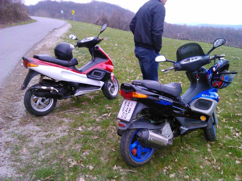

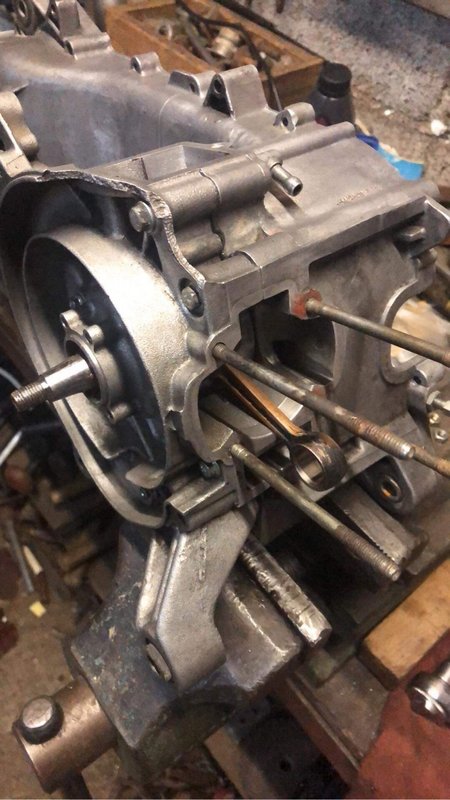

Još malo čišćenja, slaganje i probna vožnja u pratnji serijske sp180  :glasses9:

Odg: Gilera Runner 70ccm
« Odgovori #5 : 25 Siječnja, 2021, 18:43:35 »

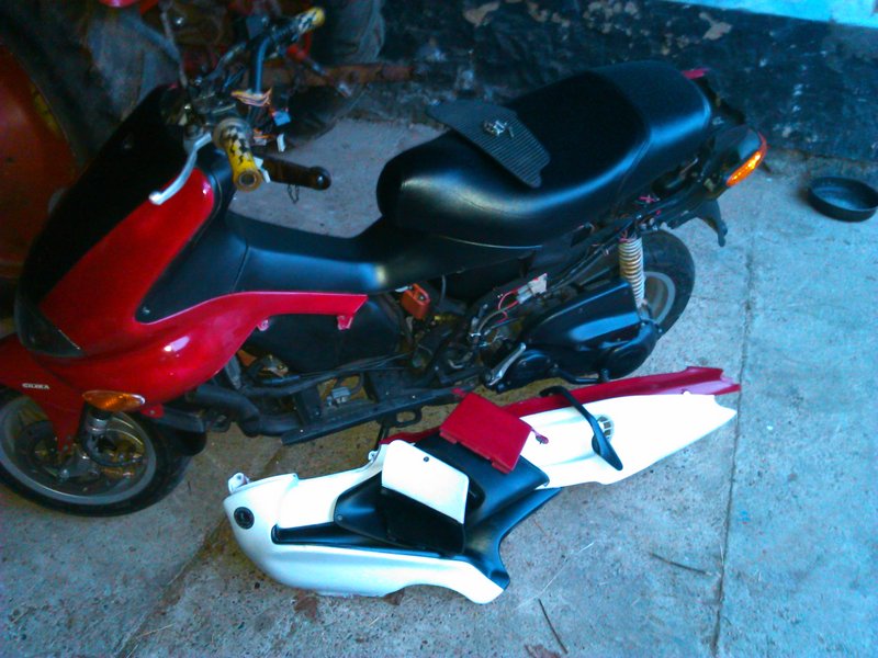

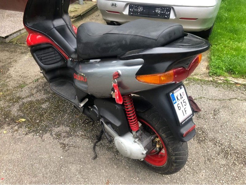

Koji ti je ovo leosvinjce na predzadnjoj slici?
hehe, skuter je dosal sa zx-om al sav izubijan pa to je bilo privremeno slozeno, znaci grana od piaggio, aupuh serijski od peugeota nekog i mali top zx, sad je gore leo vince rr

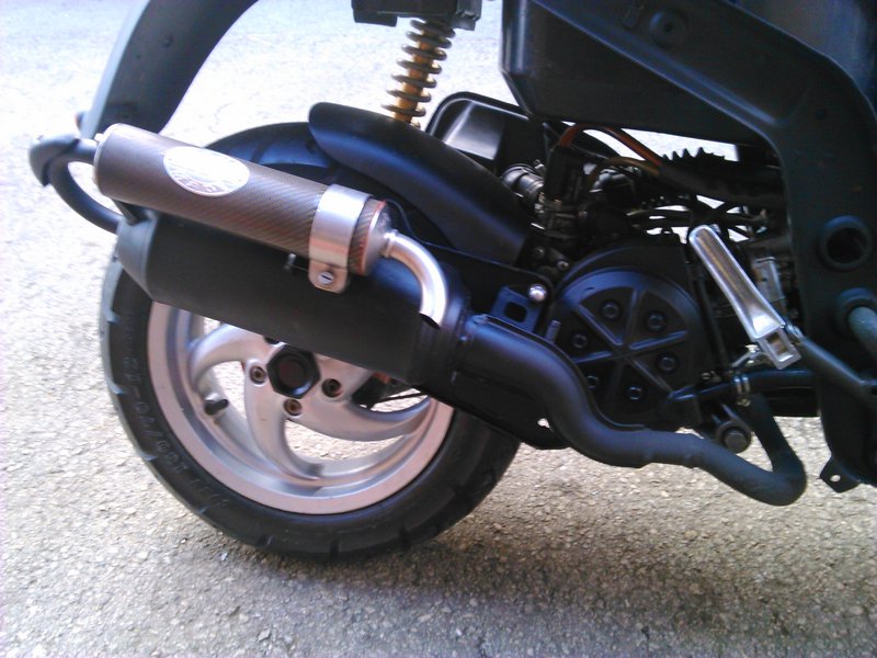

« Odgovori #7 : 25 Siječnja, 2021, 20:09:43 »
Tropy 70 je gore?
Offline KEEWAY
  • Postova: 412
  • Mjesto: Žakanje
  • Moj Skuter: Gilera Runner
  • Moja Kaciga: kineska
  • MojSetup: polini 70ccm
  • MojSpuh: Yasuni

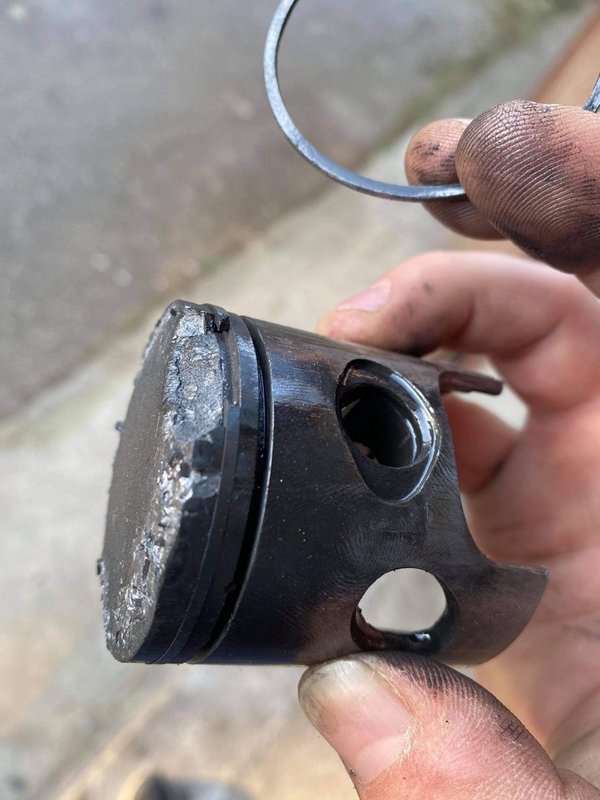

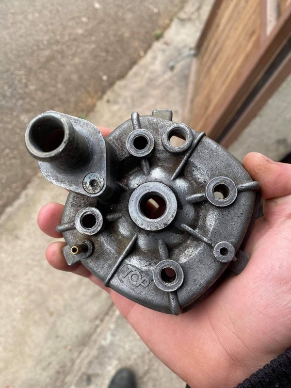

Tropy 70 je gore?

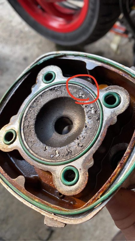

bio na skuteru kad sam ga uzeo, stanje nepoznato, vozio je, isao dobro, ali nakon sto je kod mene napravio cca3000km, pukla karika, unistilo klip, kapu unistilo i nakon toga uzeo polini sport 70ccm te je i dan danas gore

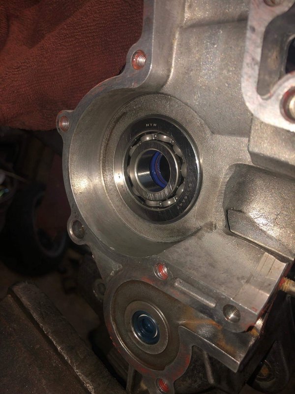

...nakon sto sam ga uzeo, detaljno ga rastavio, ocistio sve sto sam mogao, popravio sto se dalo, skuter sam sastavio, od novih dijelova uzeo sam jedino disk pločice vodenu pumpu i set dihtunga cilindra (jedva nabavio za trophy 70ccm, msl da iz slovenije preko cilinder.si)
Plastike su bile stvarno katastrofa, minimalno 4 sloja farbe bilo na njima, krpane stakloplastikom, nosači svi popucani, i isao sam na to samo da slozim i registriram te kasnije u uređenje plastika.

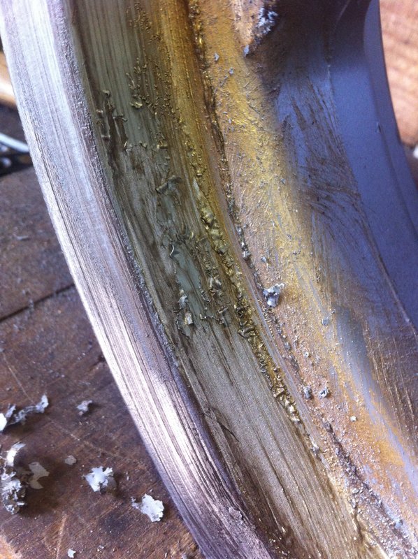

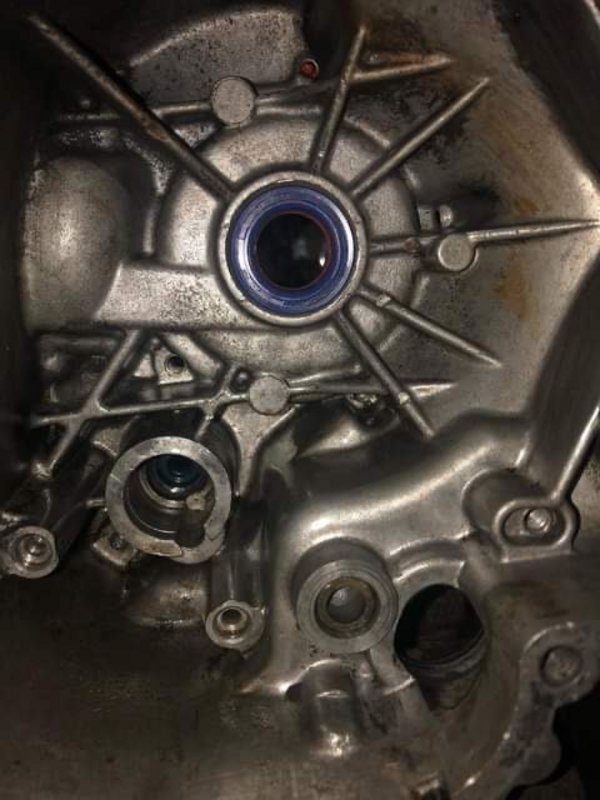

Međutim, nakon sklapanja svega i nakon prijeđenih cca 500km procurila vodena pumpa  :angry9: i nista, reko nesto sam zenuo ajde sve ponovo, mašinu na panj, sve rastavim kad vidim semering vodene pumpe pojeo osovinu vodene  :drunken_smilie:
Uzeo novi set vodene pumpe original piaggio u ami trade Karlovac, sve slozim i nakon samo 100km opet isto, gumeni semering pojede željeznu osovinu vodene pumpe  :dontknow:
Vec sam tu poceo lagano gubit strpljenje i ajde uzmem opet novi set ovaj puta u jednoj drugoj moto trgovini, slozim sve i ok.
I tako je gilera odvozila cijelo ljeto, lagana voznjica po kraju, na kupanje, cugu i tako dalje bez tehničkog !
U jesen mislim da je to bilo 2015 godine, dođe frend kod mene, nesto radimo i kroz pricu dodjemo do skutera kao ocu prodat, zna da je sve slozeno, ne curi vise voda  :toothy12: i reko ma ajde, dosta mi bilo serafanja i prodam ja njemu skuter.
Nakon godinu dana, na kavi, kaze frend procurila voda na skuteru  :laughing9: :laughing9:
Objasnim ja njemu sto sve treba napravit da bude miran barem neko vrijeme kad on meni ponudi nazat skuter za istu cijenu koju sam ga ja njemu prodao i naravno ja ga opet kupim nazat.
I opet, dosla zima, sve u dijelove, i sve ispocetka, ovog puta se bas detaljno pazilo na sve prilikom sastavljanja.
Vodena pumpa orginal piaggio i corteco semering sa 2 opruge (vozi i dan danas) te novi semerinzi radilice, lezajevi, prijenos, ...

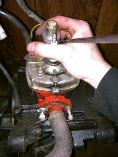

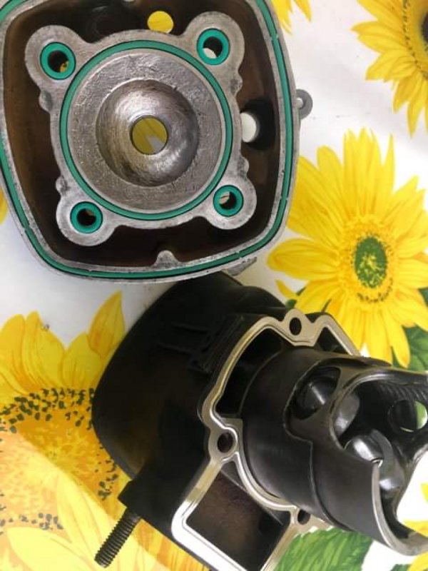

Idemo dalje:

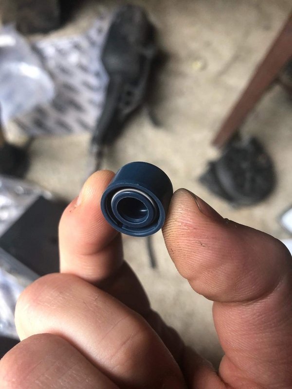

vodene pumpe:
corteco semering  :headbang:

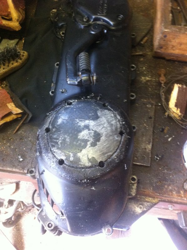

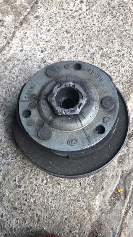

ovako se kvačilo uredi trajno:  :laughing7: :laughing7:

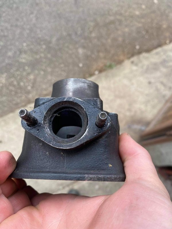

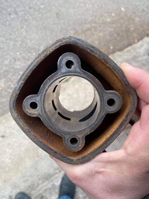

trophy s novim dihtunzima:
posto ovdje fali komad malog bloka, trebalo je upotrijebiti lemilicu  :toothy9:

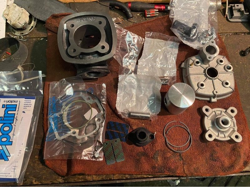

« Odgovori #15 : 26 Siječnja, 2021, 10:01:07 »
tužan dan je ovo bio:  :'( :'(
novi POLINI  :frajer:

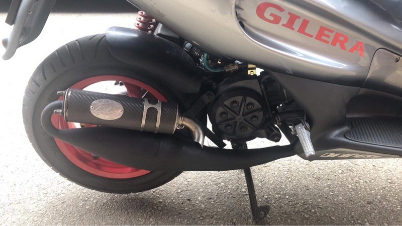

« Odgovori #16 : 26 Siječnja, 2021, 10:08:35 »
leo vince RR
trebalo je malo ga uredit, promjenit vunu, i sad izgleda odlicno

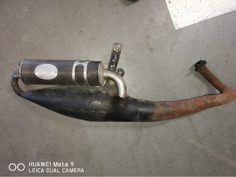

« Odgovori #17 : 26 Siječnja, 2021, 11:59:18 »
ima li perforirane cijevi u tom RR-u?  ;D nešto nije dobro uklopilo, imaš razmak između omotača i zadnjeg poklopca na topu.. i perforirana cijev bude zavarena za taj dio sa šarafima, osim ako na tim starijim modelima nije bilo drugačije  :drunken_smilie:
« Odgovori #18 : 26 Siječnja, 2021, 13:08:00 »
to je bilo prije nego je slozen, kasnije se to sve popravilo

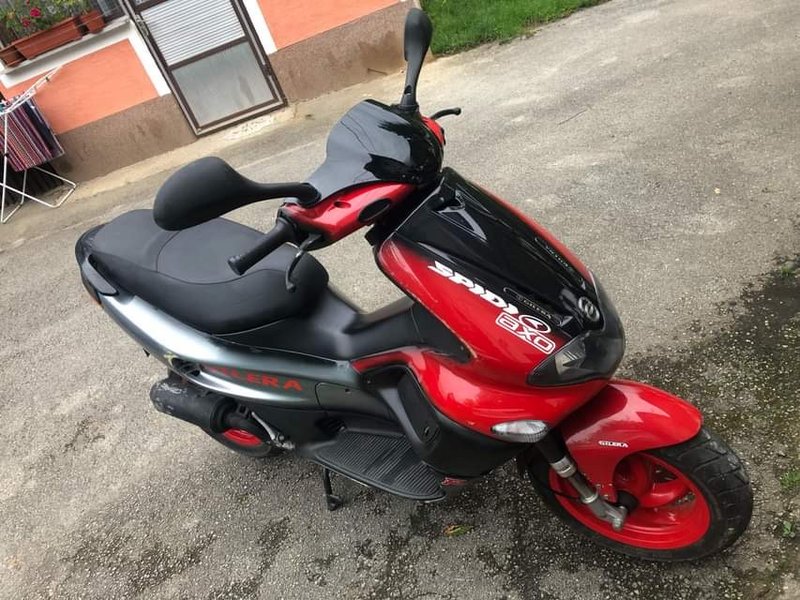

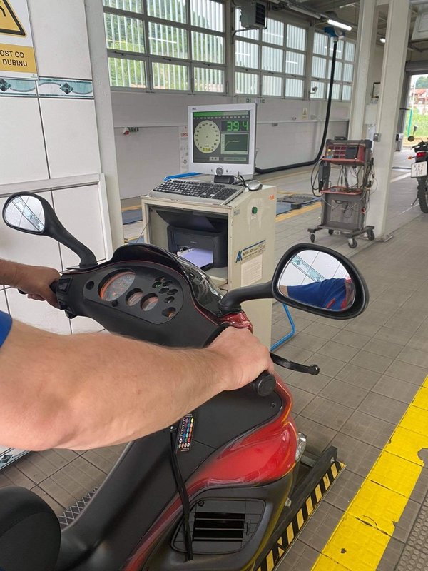

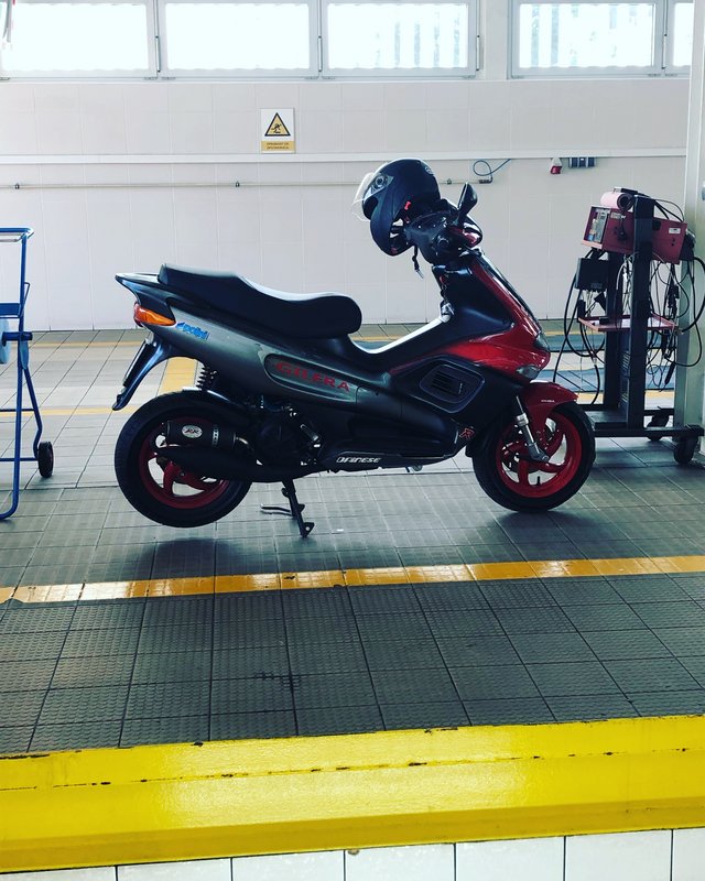

« Odgovori #19 : 26 Siječnja, 2021, 13:24:34 »

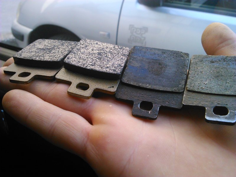

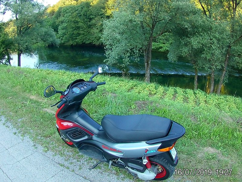

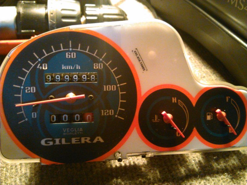

par slika sto iz tehnickog, voznje, ...
brzina limitirana elektronskom blokadom na prekidač  :toothy9:
ne obracajte paznju na auspuh  :toothy3:
