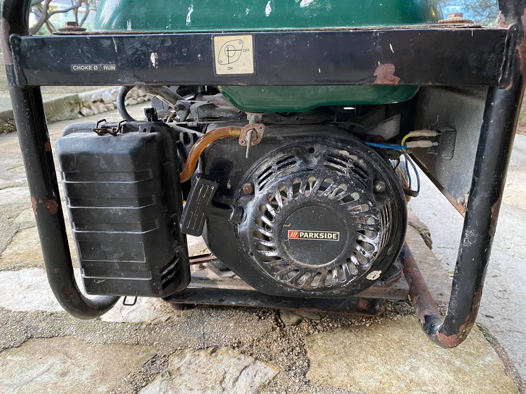

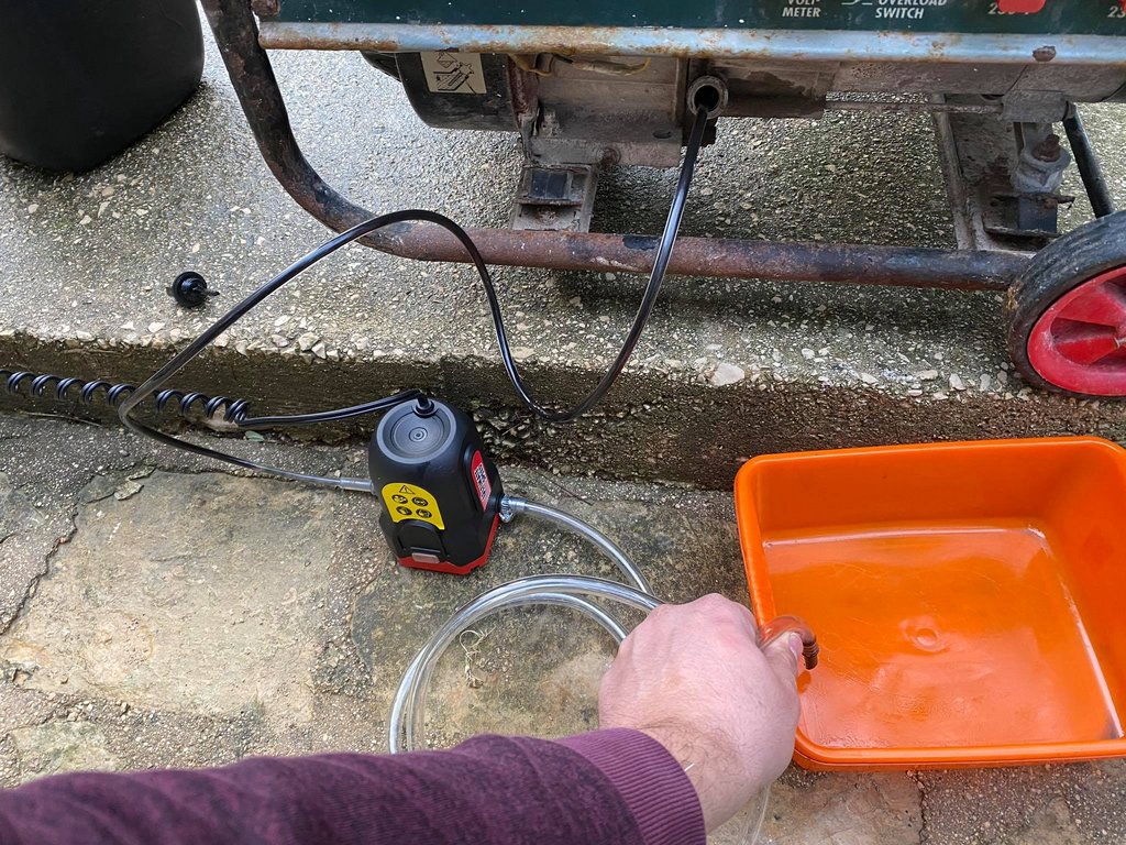

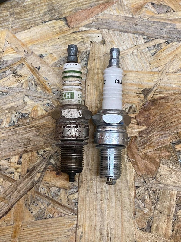

2,8 kw, 2012 godište, prvi vlasnik, konačno došao i on na red da se obnovi malo nakon što je bio zapušten i nije bio radio cca jednu godinu. Pri pokušaju paljenja je trokirao i gasio se. Prvo sam izvadio filter zraka, oprao u mješavini, oprao kućište koliko sam mogao, te sam vratio, izvadio svjećicu koja savršeno odgovara Pia termogrupi, izvadio staru Bosch originalnu i stavio Champion RN2C iz šteka, izvadio sam ulje pumpom za ulje jer drugačije nisam mogao, jutros kupio jutros svježe mineralno ulje 15w40 i zamijenio ga uredno... također, izvadio benzin, pomiješao ga sa novim, te sam povukao ručku i na zub je kresnio... odradio je 15 minuta, ugasio, izvadio ulje, stavio opet novo sviježe i opet odradio 15 minuta. Stroj koji do sada nije izdao nikako  :headbang:
