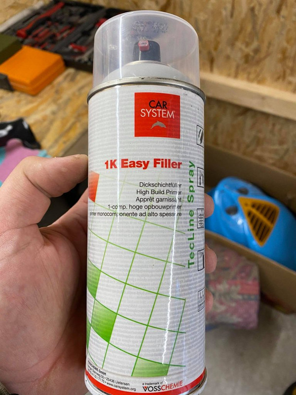

Kao dugogodišnji korisnik duplicolora, njihove te obične linije nisu mi se pokazale nešto bajnima. Samo one Platinum izdanja ima kvalitetnu boju, prajmer i slično.
Ovo na fotki je jedan od boljih 1k špric kita i ima ga kupiti u Ivičeka.

E jbt pa nemam ja iviceka u bjelovaru :dontknow:

Meni je ZeGe sve iznad Male Kapele  :icon_biggrin: inače, na Lučkom je tamo gore... imaju poslovnicu... ja preporučio, ti kako želiš  :headbang:

Zavisi za sto zelis koristiti taj spric kit u spreju. Spric kit u spreju je okej za manje stvari ili za pokriti neko mjesto gdje je probijen pravi spric kit prije farbanja. Raditi kompletne plastike sa spric kitom u spreju nije isplativo nikako jer ne možes toliko debelo baciti taj spric kit kao ovaj pravi iz sprice niti je financijski isplativo jer je 1kg pravog spric kita 180-200kn i sa tim možeš ofarbati masu toga.
Ako ti treba samo za nešto sitnije vjerojatno ce ti bilo koji dobro poslužiti. Potraži ako možeš naći car system spric kit ili Body spric kit. Ambro sol spric kit je isto ok.
