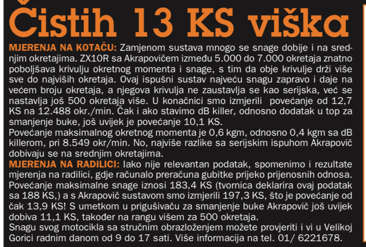

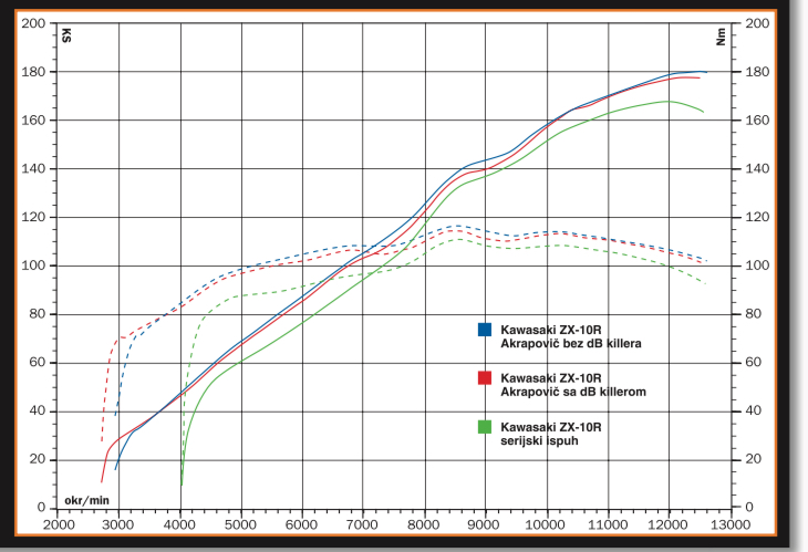

« Odgovori #8 : 29 Listopada, 2020, 22:43:31 »
Konstrukcijski bi trebali bit isti i daje li to ista osim nepotrebne buke?
Ni u mjerama nisu isti, pogotovo u presjecima i materijalima.
Osim buke ne daje niti jedan benefit..
Primjer na grafu ispod, to sa fake spuhom nema šanse da se dobi tako da ne vidim čemu ga opće stavljati na motor. Ljubo nemoj zamjeriti, svi smo mladi bili. Treba probati ;D
Na kraju krajeva zato i košta, ima potrebne certifikate i to je to. Tko voli, dapače  :icon_thumright:

« Odgovori #14 : 04 Prosinca, 2020, 21:17:49 »
Koje godiste je taj motor? Jer, u zadnjih par godina (mozda i vise od 5-6-7) nema takvih dobitaka samo na spuh. Sa mijenjanjem mapa uz spuh i otvoreni filter da, ali samo spuh.....  Euro norme negdje od verzije 3 (preko 10 godina stara) diktiraju neke stvari koje se ne mogu popraviti samo stavljanjem spuha, a kako vrijeme ide, razlike su sve manje ili cak i kontraproduktivne.
To ne znaci da i novi motori ne mogu bitno povecat snagu (zapravo "otkljucat"), dapace, sada su razlike i puuuuuno vece, ali obavezno uz otkljucavanje ECUa i mapiranjem (bilo vanjskim uredjajem tipa Powecommander kao "stara skola" koji polako ali sigurno idu u povijest jer je mapiranje i pristup "svim" funkcijama  ECUa preuzelo primat, nije ni cudo, jer nudi i mogucnosti koje dodatni uredjaji ne mogu kontrolirat).

Odg: Fake i pravi auspuh
« Odgovori #15 : 04 Prosinca, 2020, 21:27:33 »
Da skratim..... Kaj se motora tice, pogotovo oniih ne starijih od 10tak godina.... Zamjena topa donosi izgled, manju tezinu i zvuk. Cak i zvuk vise ne toliko ako pricamo o euro4 i novijim normama. Dok sam na Z750 2012. godiste dobio zvuka ko u prici samo sa zamjenom topa, na Z900 nema razlike skoro nikakve. neki zamjenski topovi su tisi, neki isti, neki beznacajno glasniji, boja zvuka se nesto mijenja, ali glasnoca ne (radi se o tome da je sada ispred topa jos jedan "lonac" koji prigushuje pa je top samo ukras/ruglo na motoru.
Recimo, Akrapovic za Z900 je homologiran sa db killerom. Isto je homologiran i Leo Vince LV10 koji je kratka suplja cijev sa mrvicom vune u sebi. Nisu bitno razliciti u buci sve do trena kad ne krenes micat (pilit, preradit, uklonit, svejedno)  tu "kutiju" ispred samog lonca da dobijes grane/kolektor/cijev/top
« Odgovori #16 : 05 Prosinca, 2020, 15:05:18 »
tako je, ZX10R, 2008 godina, MotoPuls br. 87/5.
