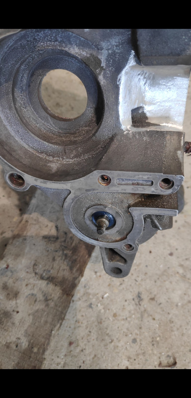

Jeli semering mora doc do kraja utora di dolazi plasticni impeler na piaggio masini ? Ima li ko sliku dokle ga triba nabit ?
Ne mora ići do kraja di dolazi impeler, ostaviš ga milimetar - dva unutra. Tako je meni savjetovao jedan stariji forumaš
i nisam imao problema sa puštanjem vode.

Evo na ovoj masini di je sport pro mk2,na 50cc nisam slikao.

Mogu li semering stavljat s te strane rupe ?? Da mi je manje posla ili mora ic od strane uljne pumpe ?
Odg: Problem sa postavljanjem semeringa!
« Odgovori #26 : 02 Rujan, 2020, 10:59:00 »
Mora ic od uljne
