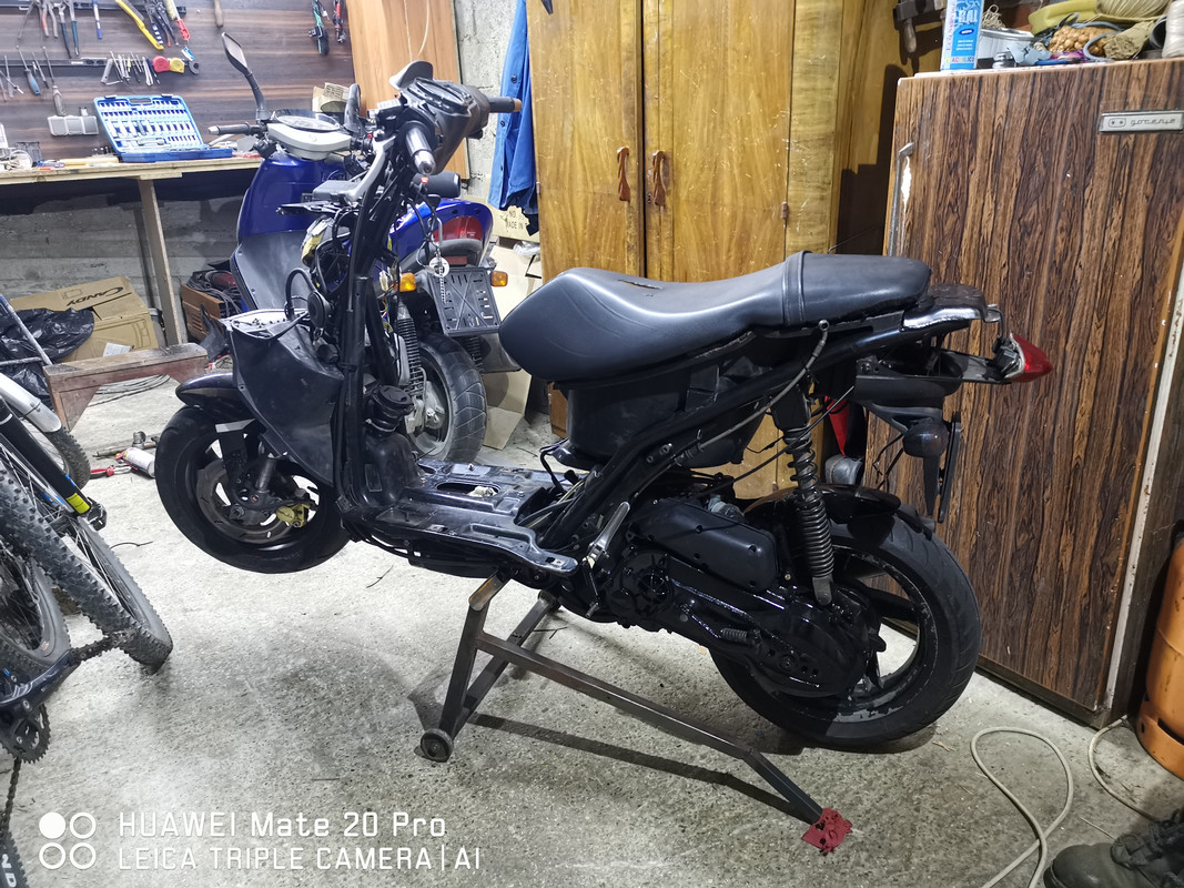

Daj koju sliku skutera,ako sam dobro povezao,kupovao si far i prednji grill od mene,ti i brat dosli Skodom Vrs

Hahaha nisam planiro otvarat tak neku temu jer stalno neke kemije izvodim htio bi da bude kak spada et npr 2x je nosac raden prvo se je slago na 1 selen i klackalicu pa nisam bio zadovoljan i uso u pricu sa deckima iz bp-a i isli slagat od spa nosac
Sliku bi poslo al me zeza velicina nezz kak da smanji velicinu slike :dontknow:

photo url
Evo valjda ce se dat otvorit btw slika je slikana prije 5 min

Da se,da se...A sta si i cizmice stavljao sa mc3 modela i celjust?

Cijela vilica je i felga je do maloprije bila gore sa big brakom a stavljo sam zato jer moja od powera ima lufta a ova je dobra pa sam skinuo sa mc-a na kojem je bila masina
