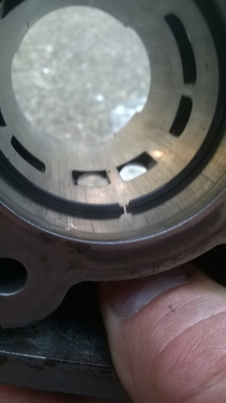

Skino sm cilinder nije bas u dobro stanju kad prodzes sa prstom osjeti se danije bas fini... mjerijo opet kompresiju pala na 4 bara. Najbolje bi bilo zamjenati cilinder ali neznam gdje mogu dobiti dobar cilinder?

Kolko je normalna kompresija ?
7.5 bara
5.2 bara i vec pocinju problemi takvi kakve ti imas.
Pa trazi po oglasnicima, nemoguce da u cjeloj sloveniji nema ni jednog jet forcea u djelovima

Malo sam gledo cilinder,da se dobiti novi cilinder samo dodze 300e... sad sam konto da dadnem svoga obnovi, obnova kosta 220e... novi cilinder ima mjere 39,900mm klip ima 39,875 mm to je razlika samo 0,025mm,kod mene ima cilinder  39,945mm klip ima 39,875mm i dodze razlike 0.07mm. Sad neznam dali je to previse ili nije ako tu gubi kompresiju onda najbolje dati ga da ga obnove i rjesen problem.

Mislim da ti je pametnije staviti neki solidan kit 70ccm i popratne stvarčice...
Ako dobro izmjereno onda je uredu 0.07mm.
A koliko je karika otvorena kad ju stavis u cilindar?
izvini ne razumejem tacno sta mislis za kariku? Dali je to gdje legne cilindar?
Karike skines sa klipa. Onda ju stavis u cilindar u njen prirodni polozaj. Odozgo ju poguras sa klipom oko 2 centimetra i vidis kolko zijeva. Odnosno sa mjernim listicom bi trebalo izmjerit kolko je otvorena. Nebi trebala bit vise od 0.8mm
Jer karike su krivac za kompresiju, ako je sve ostalo uredu. A cini se da je.
