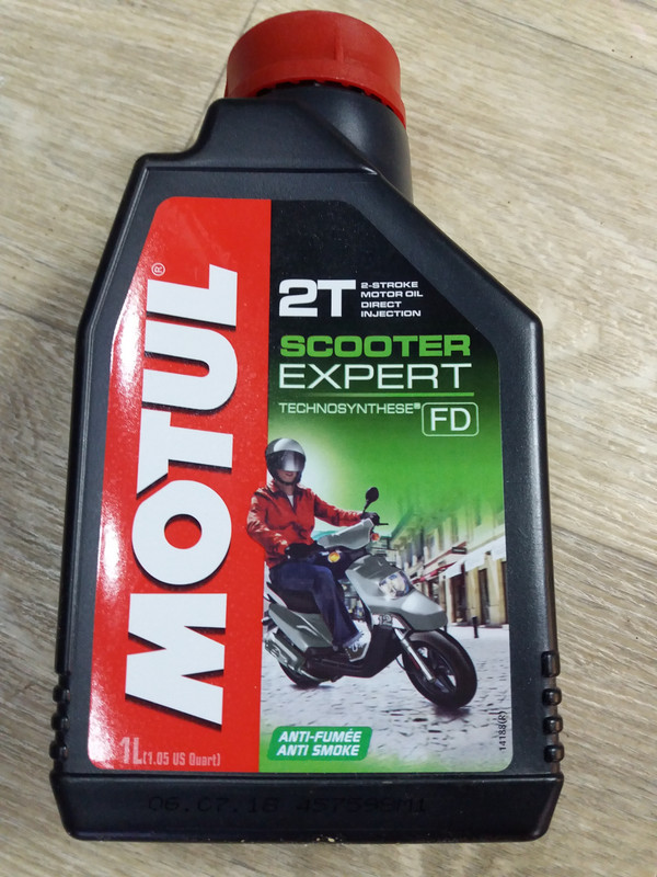

To je mala boca 1dl
Mi svi kupujemo velike boce od 1litre.

Braćo, covjek je mislio na bočicu od 0.1L, to je ona nala dzepna kao za motorke, to je 1:5.
Ali najcesce koristimo 1l ulja i tu je omjer 1:50 i u pitanju i zati je nastao nesporazum.

Te male bocice mi nikad nisu bile jasne. Jer su bezobrazno skupe. Za dvije bocice vec kupis litru ulja i imas ga , nece se pokvarit.

Ta mala bocica ulja kosta minimalno 1.5x vise nego litar ulja. To ne bi smio nitko pametan uzimati jer je preskupo. Litar kvalitetnog ulja se lako nadje za 7 eura.

A za 3.5€ kupim litru zuce.
