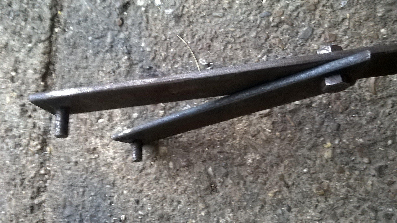

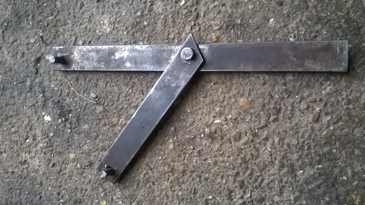

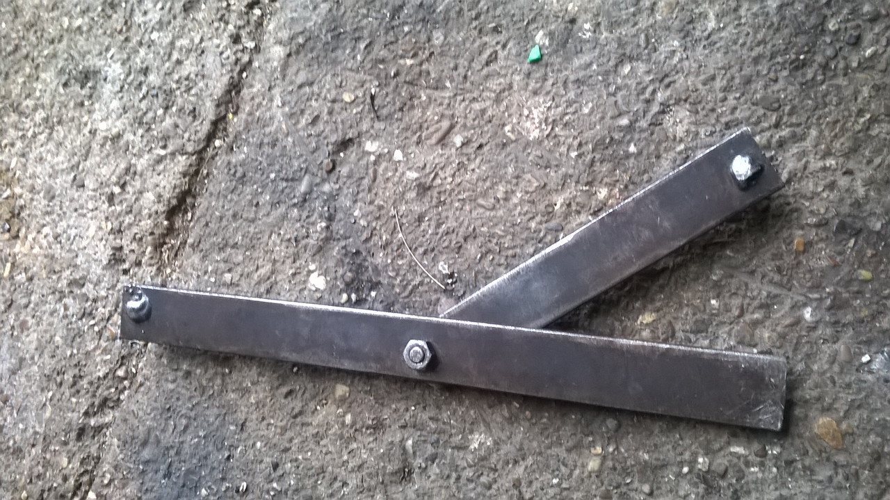

Odg: Kako skinuti kvacilo na skuteru
« Odgovori #7 : 19 Svibanj, 2020, 18:34:09 »
Moraš imati gedoru ili ključ za tu maticu.
Ne možeš to sam, netko treba skinuti skuter s nogara i držati obje kočnice dok ti otpuštaš kvačilo, makar i kad
to napraviš teško ćeš otpustiti maticu da dođeš do centralnog i malih federa
Pa nije valjda da susjede zoves kako bi odpustili seraf ???
Evo ti najgluplji domaci alat koji sam napravis od dva flaha koja nades u smecu.
Povezes ih serafom da se moze prilagodavat po sirini.
Na krajeve dva pipka moze isto seraf posluzit.
Skidam sa tim sve. Zvono,magnet i variomat. Za variomat okrenes tako da sa flahom pridrzis za zubu ventilvara.

ovako nekako  :laughing11: :icon_biggrin: samo u kontra smjeru mora namotat
ontopic, ovako kako je matija gore objasnio i jednostavnija metoda ne postoji
