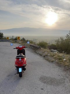

« Odgovori #18 : 15 Kolovoza, 2020, 16:01:17 »
Update
Vespa je položila ispit u ranim jutarnjim satima sam se zaputio u Sinj bio sam dolje za 1 sat tempo je bio konstantanih 75-80 kmh tu su točno vidi kako serijski variomat počme prevrtavat i pritom na ovom skuteru je skračena getriba 12:1 od originalnih 10:1 Potrošnja od prilke do 5 litara šta mi je  najbitnije skuter je udoban za vozit se
