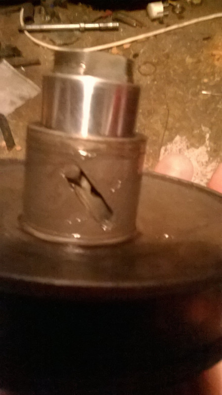

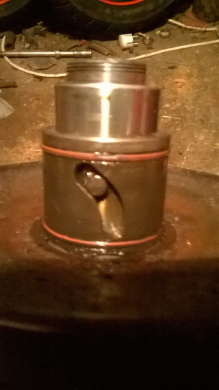

Evo ti kako to izgleda.
Kad skines kvacilo i feder onda skines onaj lim na koji nasjeda feder i vidit ces kakva je pomutka u pitanju.

Sutra cemo rastaviti prijenos opet pa poslikam to dole sve. Skuter u startu fino ide, ali poslije se desava taj pad okretaja. Sada je manji, padne na 8k i nesto sitno, ali opet to nije dovoljno da ga ispaljiva i dalje. Rijesiti cemo i ovo sutra sto je Rade rekao, ne znam jel treba tanja podloška zbog polini variomata, jer sam ja stavio onu serijsku od svog skutera? I nije mi jasno zasto se ugasio na punom gasu bio, tad je svjecica bila crna, pa sam zavrnuo za krug saraf od goriva i poslije toga je bila smedkasta
