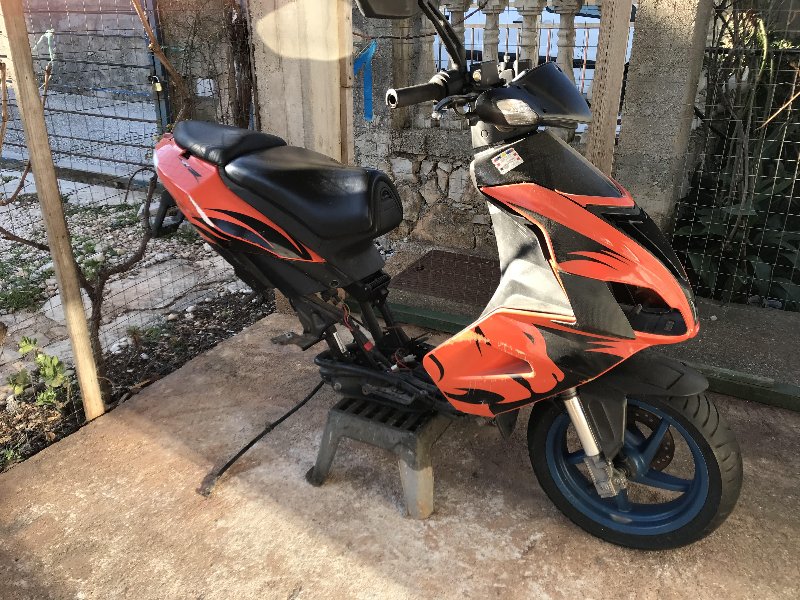

nakon moje prve SRKE sam kupio opet SRKU.
editirao sam post jer vidim puno nove ekipe, pola ljudi nebi razumili. long story short, Drnda i Matoc su to vozili nekoc dok je mojskuter jos bio mala sredina, dok je kiza u kvartu pricao da je u Suzukiu đava i dok Zdravko nije bio tako zdrav.  :glasses9:
ugl sadasnja SRka je bila u moru, ja sam drugi vlasnik, prvi vlasnik je dao djir nekome i taj je upao u more s njom.
pokusao sam nac clanak i vidio da u Dalmaciji svasta upada u more, od nove gilere do divljeg vepra.  :laughing7:
Sutra cu slike stavit na ŠTA to lici.  :laughing7:

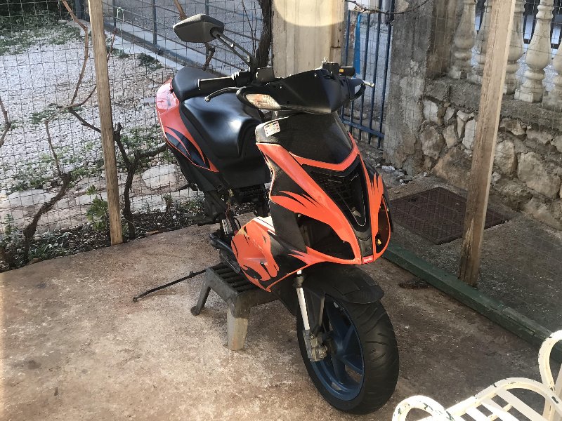

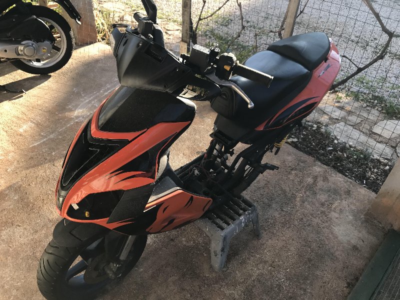

« Odgovori #9 : 06 Veljače, 2020, 15:17:53 »
Lagano je dosao na takove, evo slike kako izgleda. Cisto kao da ga je more opralo.  :laughing7:
Sutra inspekcija masine, rastavljanje volana i skidanje prednjeg kotaca, lezaj je zapekao nemre se vrčet uopce.  :happy3:
